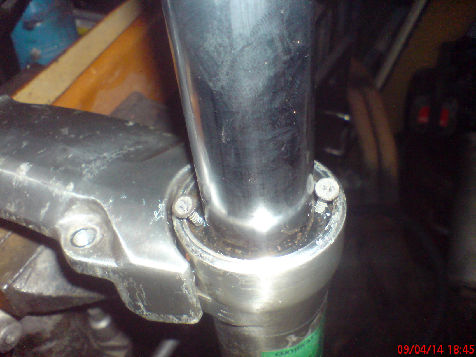

Salut petit up aprés a voir lu tout le post pour changer les joints spy je vous rajoute quelque truc

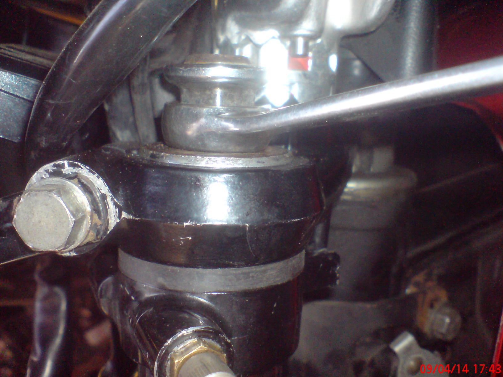

pour ouvrir les bouchons de la fourche j'ai utiliser cela
écrou de roue de 17, comme cela

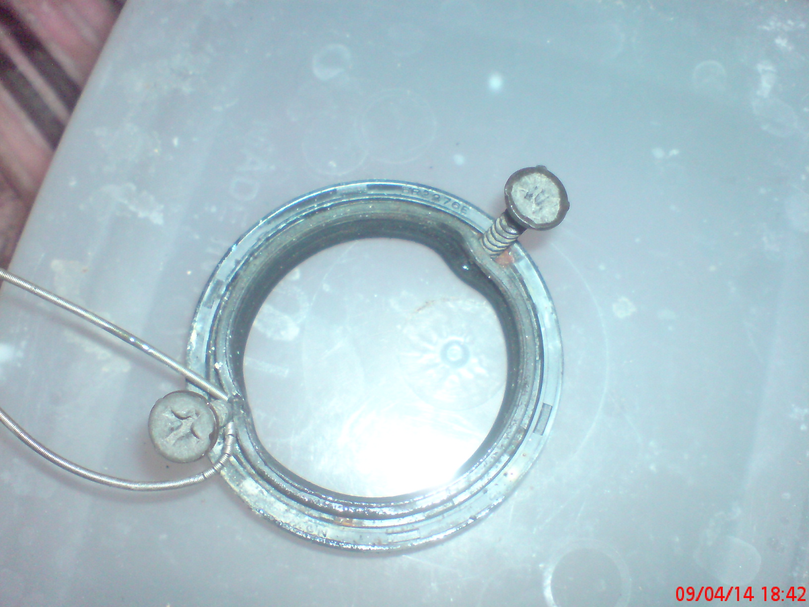

2eme chose sortir les joints la méthode taper ,pas taper ,ne me convenais pas,la méthode démontage complet non plus ,, suite a une :idea: de mon fils ,
mécano auto me disant que dans un de ses boulot concession de voiture fr son chef lui avais montrée un truc avec des vis a bois pour sortir des joints d'arbre de roue donc action voila
donc j'ai pris des vis a placo que tout bricoleur de service connais auto perçante juste éviter d"aller trop prêt de tube de fourche pour les mettre ,deux pince une de chaque côté et op sortis
le reste changer l'huile, purge de frein ,regonfler la fourche,etc etc
voila tout le boulot fais en peut de temps 3hr démontage remontage sans stress

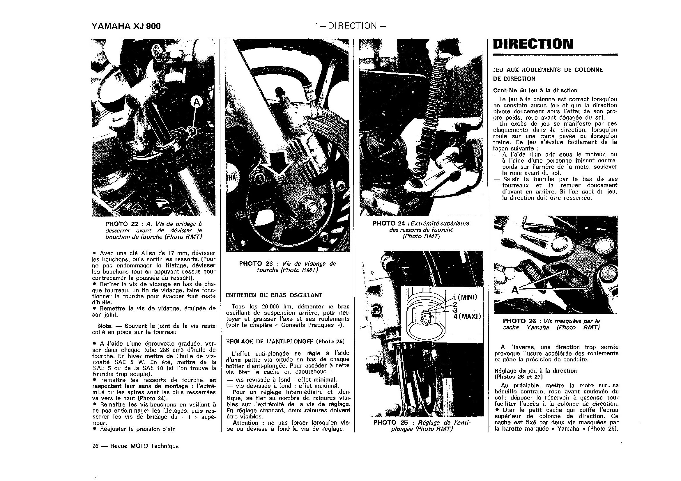

les ressorts se mettent dans quel sens ??? je vois qu'il y a coté sur le ressort ou les spires sont plus rapprochés... :perv:
XJ 900 31A de 1984 , Kawa Z900 de 1974 ... 350 RDLC de 1981 et Triumph 1050 pour tous les jours
MessagePosté: 27 Nov 2021, 07:36
Messages: 6416
Page de la RMT : https://zupimages.net/up/21/47/rhoe.jpg
