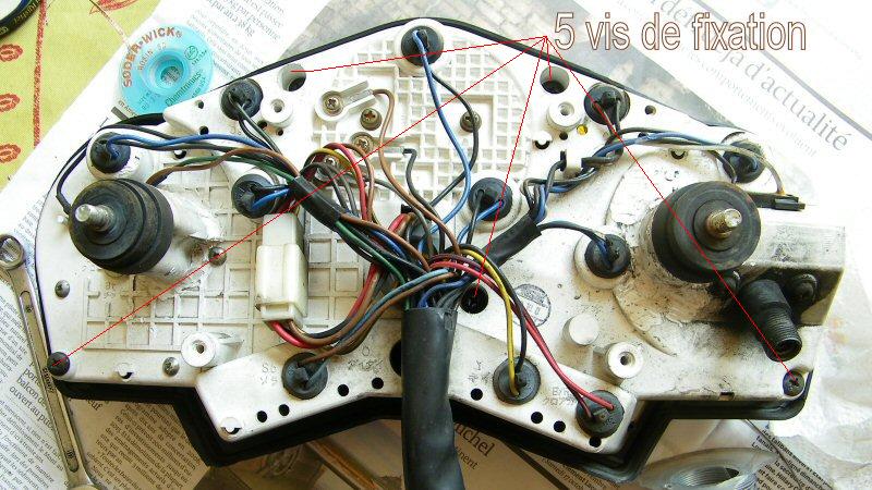

Je n'ai pas recollé les pattes de fixation compteur mais je les ai soudées avec un fer à souder. J'ai renforcé en mettant deux petites pattes que j'ai réalisées en les coupant dans du métal déployé puis je les ai pliées à angle droit. En chauffant le métal déployé avec le fer à souder, on le fait rentrer dans le plastique.

Je prends un bout de métal déployé (pas trop gros :D ), je découpe un morceau plus grand que la réparation à faire, je le chauffe et, après avoir pris soin de bien placer les pièces, je le fais rentrer dans le plastique. Après, je lisse le tout à l'aide d'un fer à souder.
En pliant le métal déployé, tu peux réparer une patte de fixation comme je l'ai fait sur mes compteurs. Sur la photo on ne voit pas le métal mais on voit le travail de lissage au fer à souder
