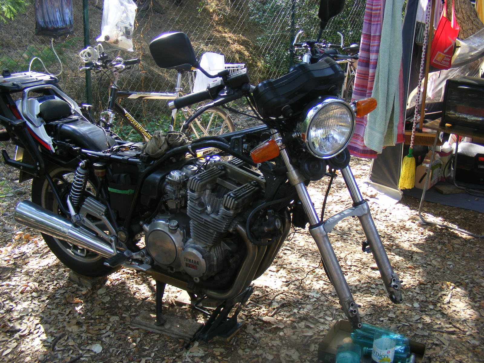

Je laisse une XJ 31 A dans le Var pour les vacances. Elle passe donc 10 mois toute seule la pauvre à m'attendre au fond d'un garage. Et, quand je la retrouve enfin, je ne peux même pas m'en occuper avec tout l'amour que je lui voue, car mon autre compagne en est jalouse.
Ce qui fait qu'aujourd'hui les joints spy de fourche sont complètement morts et laissent dégueuler l'huile sur le bas du réservoir et sur les étriers de frein.
Est-il possible de vider toute l'huile et de rouler avec seulement les ressorts et l'air dans la fourche. J'ai supprimé le système anti-plongée.
Je me doute qu'elle va rouler moins bien mais ce serait en attendant que je démonte la fourche pour l'emmener chez moi et la réparer cet hiver.
Merci de vos retours

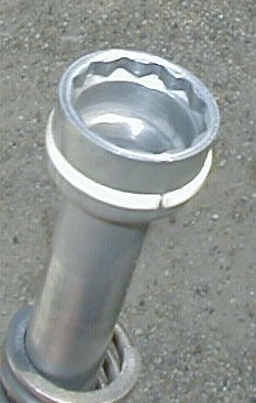

Voilà la pièce qui est dans la fourche:

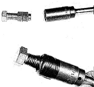

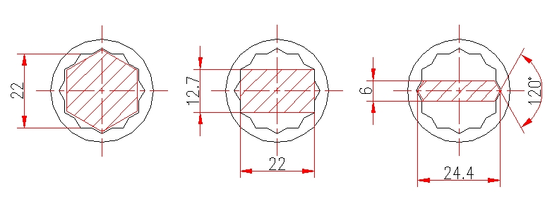

Et voilà les différentes formes d'outils possibles ...
Çà peut se bricoler avec un boulon:

Merci Askell,
Je pense que la 1ère solution est la plus simple; il faut donc une vis à tête hexagonale de 22 mm et 2 écrous de 22 mm.

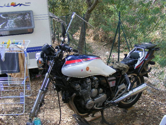

Voilà à quoi elle ressemble actuellement la pauvre : j'ai aussi une panne de bobines.
Pour la vis c'est bien 22 sur plats. Çà correspond à du Ø M14.
A noter que l'on peut aussi prendre une longue tige filetée avec un écrou soudé d'un bout et écrou+contre-écrou de l'autre.

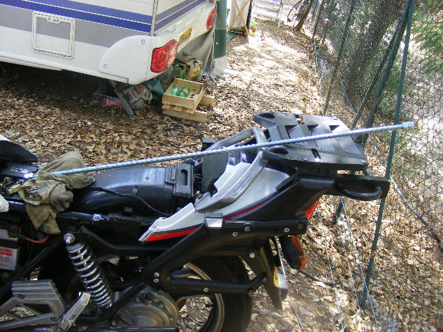

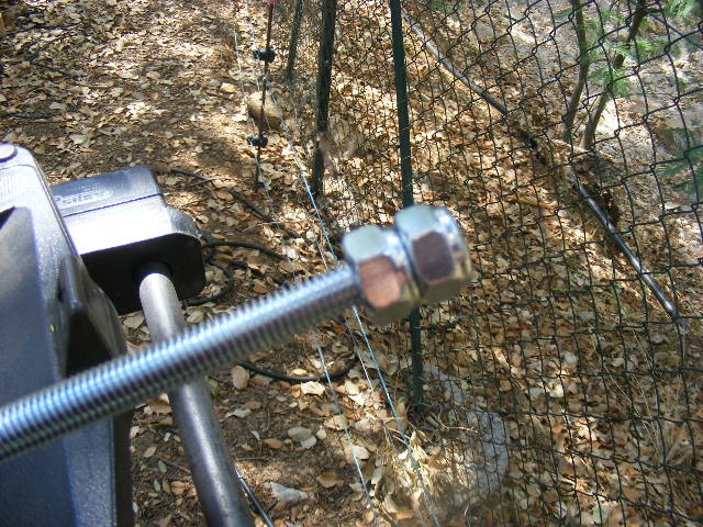

J'ai acheté une tige filetée de 14 mm en 1 m et des écrous de 14 pour clé de 22 (2 à chaque extrémité).
Avec ça, j'ai réussi facilement à débloquer la vis hexacave sous la pipe en m'aidant d'une douille de 22. Je n'ai pas voulu la transformer en chopper avec guidon ventilant les aisselles :D
