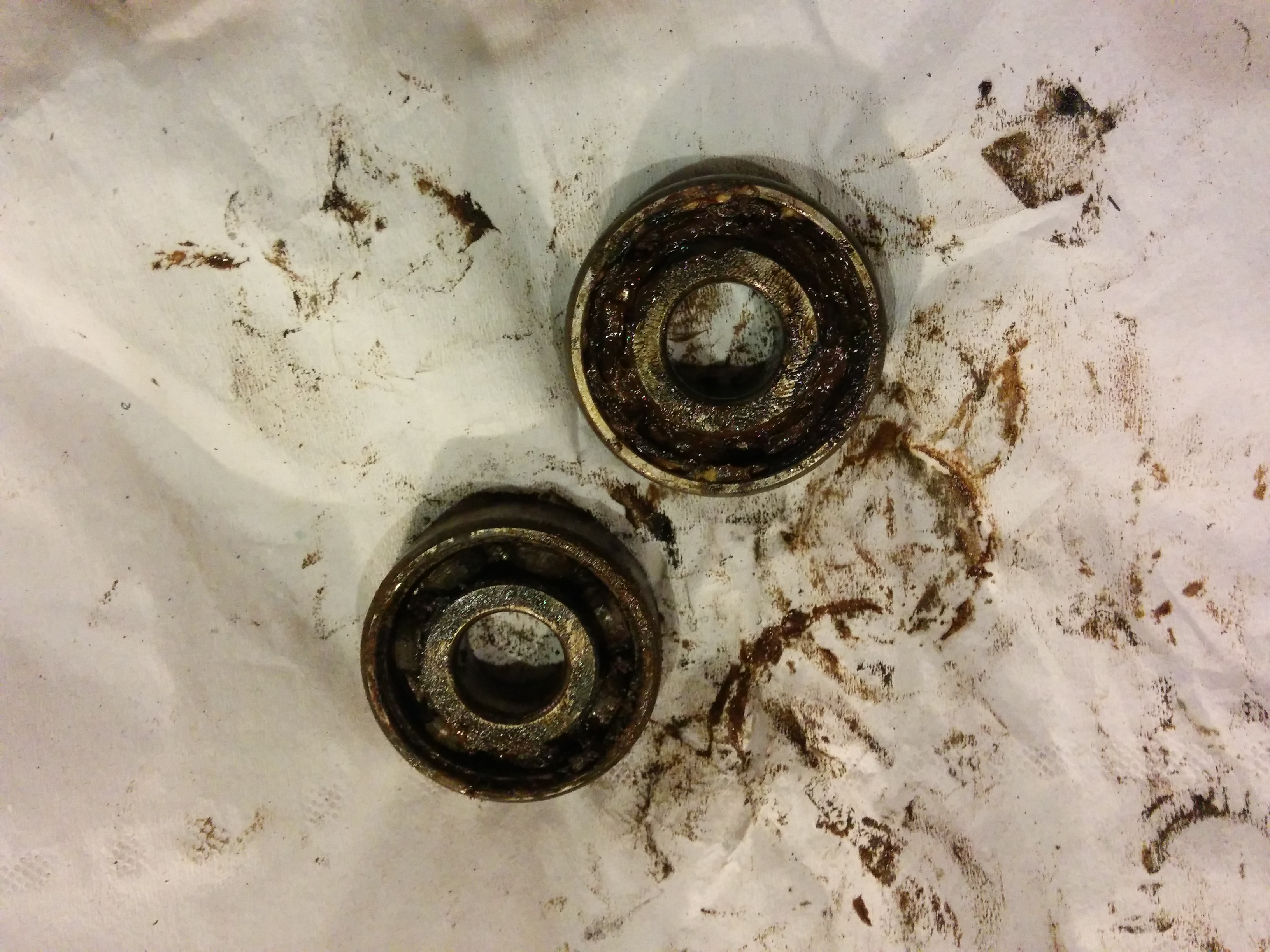

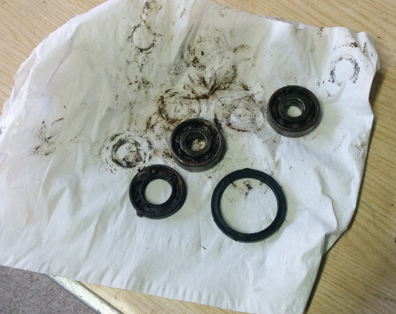

avant... : pas beau !!! :sm10:
Celui du bas n'avait plus de graisse et tournait a sec... pas bon ça, pas bon !

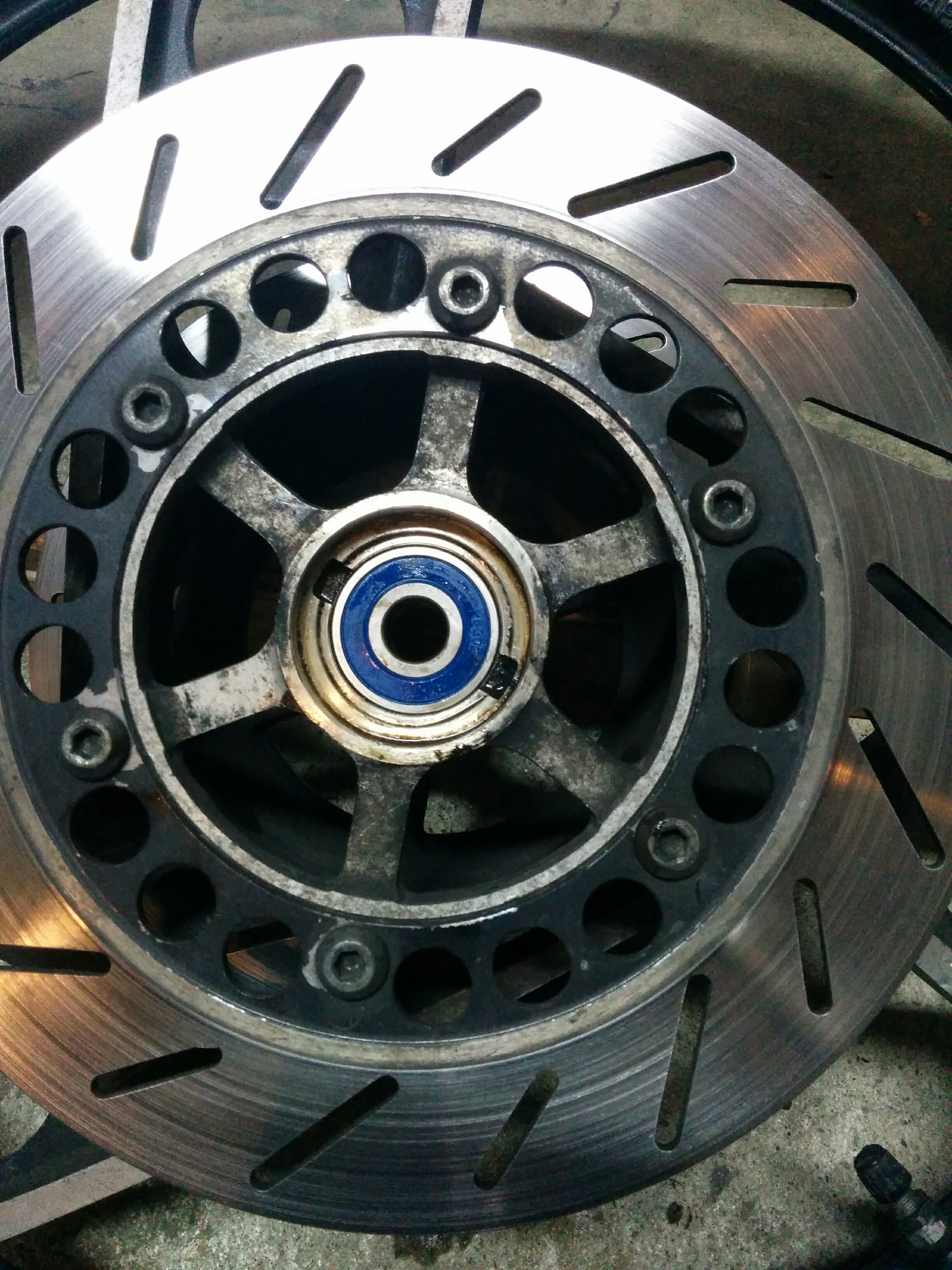

apres : tout beau !!!
et le patient recousu, en salle de réveil :
voila, voila, depuis ça roule nickel !
