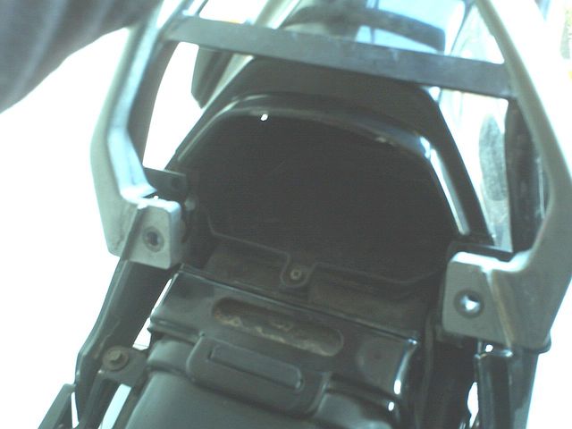

salut mes gens, voilà j'ai un ti souci, j'ai installé un porte paquet sur les fixations d'origine de la poignée de maintien,
mais le problème est que je peux plus refixer la poignée !!
donc je me demandais s'il n'existait pas un autre type de poignée, (j'ai vu que celle de la 750 xj était différente), que je pourrais fixer à la place.
quelqu'un aurait il une idée ??
Merci d'avance :wink: :wink:

pas vraiment de solution, non.
E, même temps, ton passager pourra se tenir au porte paquet !

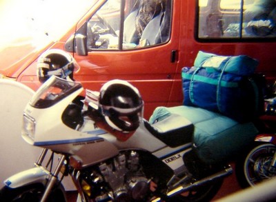

Personnellement, j'ai réalisé une copie de la poignée affublée d'un "porte bagage léger"... Même encombrement, même prise pour le passager (sans les bagages). "Porte bagage léger" qui m'a permis quand même pour les vacances, d'y mettre un sac de 25 kg plus la tente et les matelas gonflables... Dans ce cas là, le sac reposait en partie sur le fond de selle et sur les sacoches cavalières qui contenaient les sacs de couchage. Seuls deux tendeurs croisés assurait la fixation. Et rien ne bougeait.
L'ensemble restait "propre" et procurait à madame un dossier de princesse.(ça c'était il y a quelques années maintenant, ce serait plus un port de reine...mère !!!)
Qui peut le plus, peut le moins... Donc en utilisation occasionnelle, aucun problème... et sa mise en place, ou le retrait ne demande que quelques minutes...

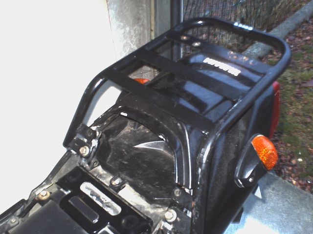

Pour ma part, j'ai un bottelin et j'ai été aussi obligé de retirer la poignée.
Ma passagère (occasionnelle) se tient aux montants du porte bagages et ne se plaint pas.
Sur le Bottelin, il y a 2 tirants qui se reprennent sur les fixations des reposes pieds passager, ce qui renforce la rigidité et soulage les fixations sur la boucle.
J'ai moi aussi fendu une boucle sur ma première 750 avec un givi, alors gaffe.
Si tu as besoin, je te fais une photo des tirants :wink:
