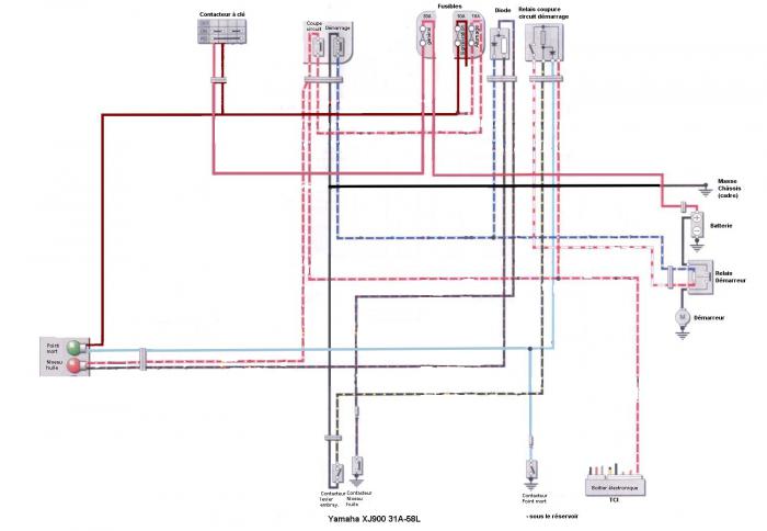

Montage d'origine Yamaha:

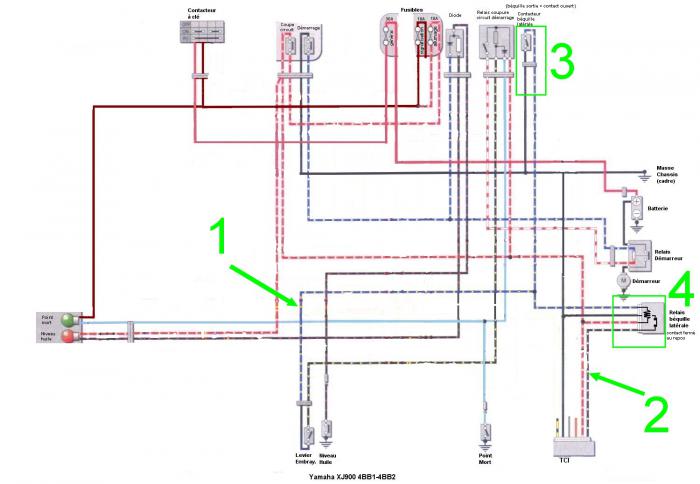

Pour ajouter le contacteur de béquille latérale, la différence du câblage est représentée sur les 2 schémas ci-dessous:
(les fils sont un peu "mangés", c'est de la récup de schémas :mrgreen: ).
Schéma sans contacteur:
Schéma avec contacteur:
En 1, le fil du contacteur d'embrayage va sur le relais 4 (au lieu de la masse).
En 2, il y a une connexion supplémentaire sur le TCI.
En 3, le contacteur ajouté sur la béquille.
En 4, le relais ajouté.
HostingPics réduit de trop les images :? , 2 liens pour télécharger les schémas sans réduction:
http://dl.free.fr/b91GMwLiq
http://dl.free.fr/o4GizIApH
