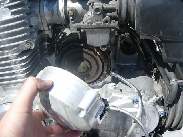

On débranche les deux connecteurs de l'alternateur:
un deux contact (rotor) avec un fil rouge et un fil vert
et un trois contact (stator) avec trois fil blanc
Et on ote le carter d'alternateur.
Attention, les trois fils blanc du stator restent sur la moto, les fils rouge et vert viennent avec le carter

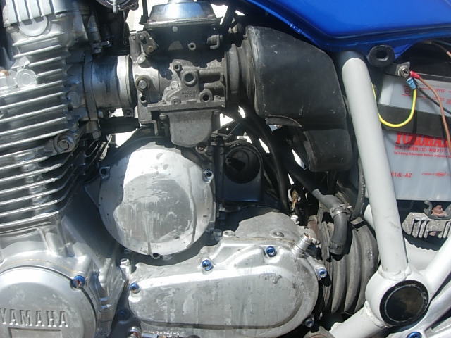

Et voilà un alternateur impeccable, tout est remonté.

Bien vu : tu en a profiter pour repolir le carter :lol: belle photos quand meme :D

jolie le tutos par contre je vois que tu n'as toujours pas réparé les dégats du chat :shock:
alors vite la concentre approche :wink:
MessagePosté: 04 Mai 2007, 08:01
Messages: 3398
Pas le temps...
Peut-être le carter de sortie de boite en même temps que la vidange...
Boyscout... Toujours prêt...
