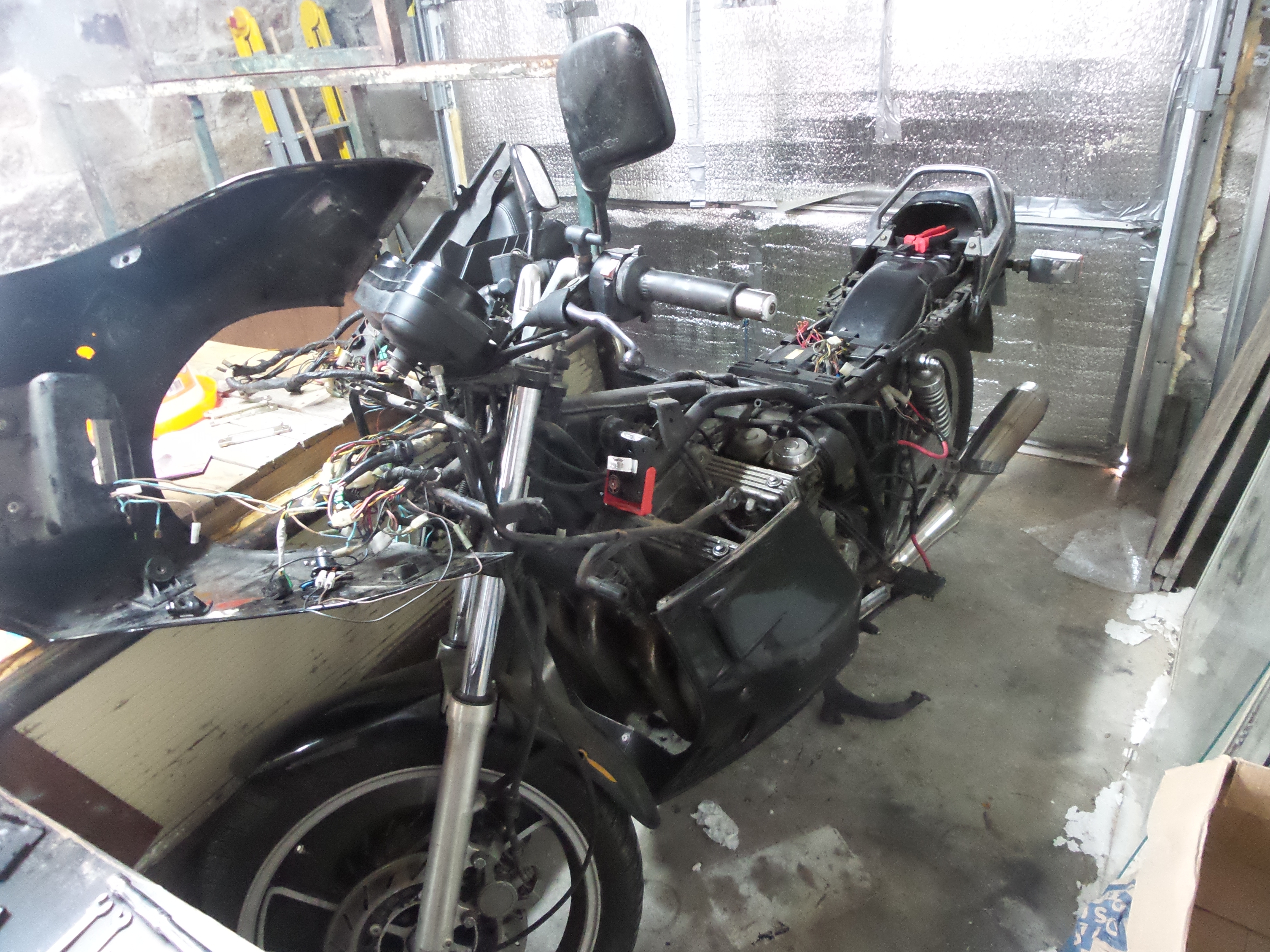

Pour commencer, il faut demonter son carénage (avant, latéraux et arriere)
Pour le carénage avant voici un lien
http://www.900-xj.com/forum/viewtopic.php?f=197&t=22431
Pour les lateraux, il suffit de tirer sans forcer comme un âne pour pas les casser.
Pour celui arriere, il faut penser a enlever la poignee pour le demonter.
Il vous reste plus que le reservoir.
Pour cela defaire la visse en dessous avec une clé plate (cote systeme electrique avec boite a fusibles et tout) puis lever legerement le reservoir et tirer ves l'arriere.
Chose importante, deconnecter la jauge du reservoir avant de faire ca, ca evite les problemes ^^.(enfin y'en a qui ont essayé......ptdr)

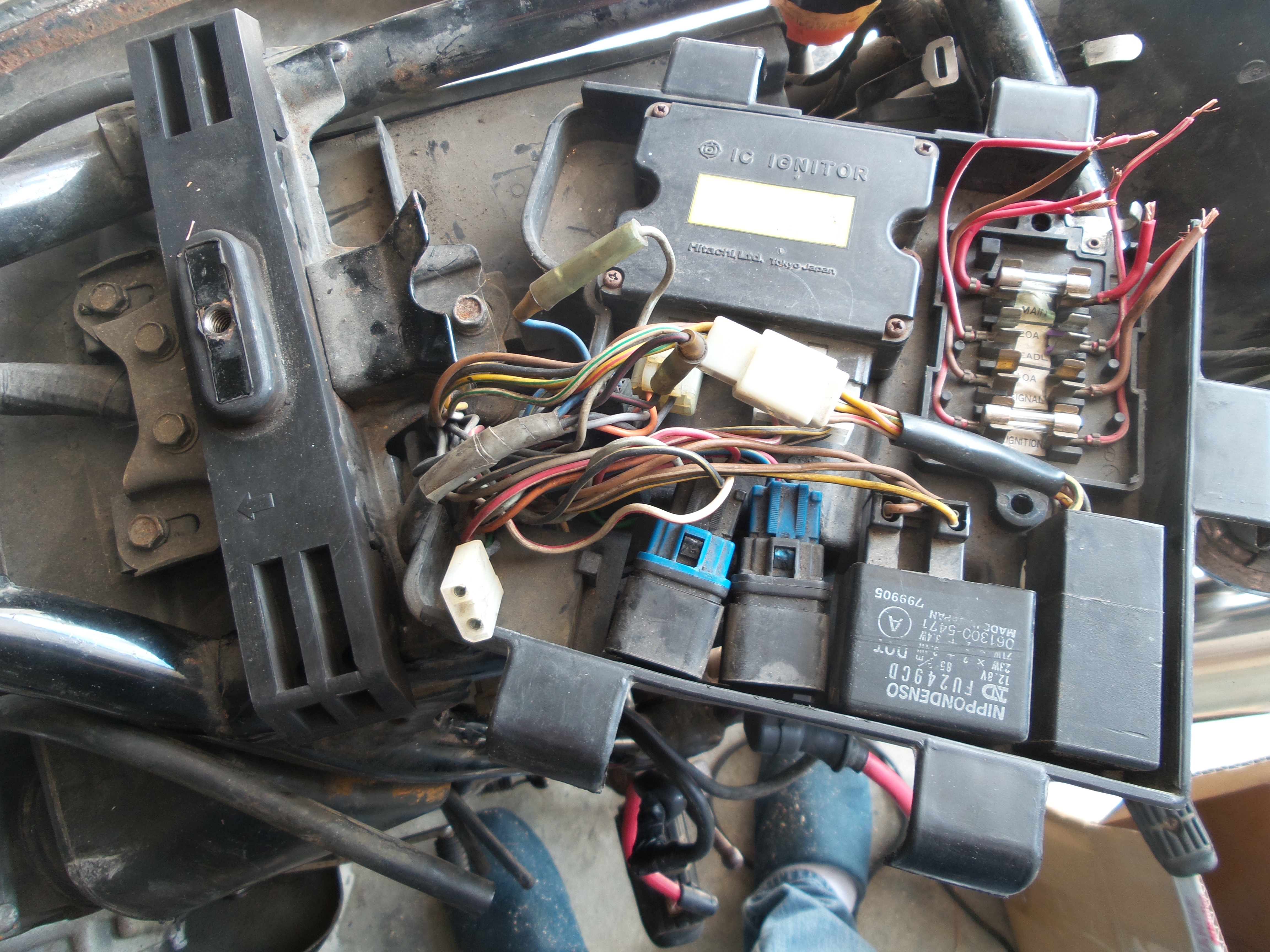

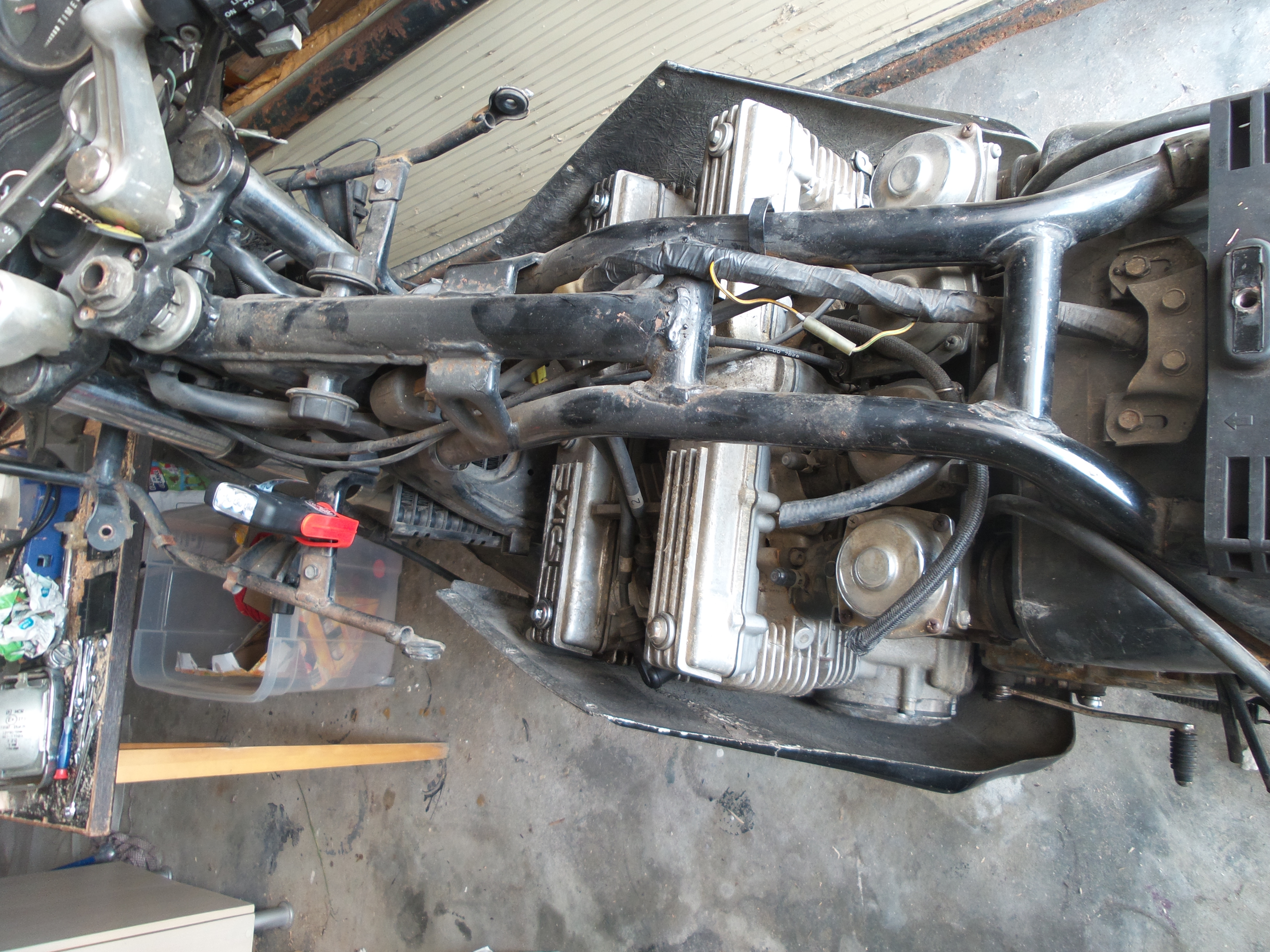

De la vous avez acces a tout votre cable et voila ce que ca donne:
De la, le mieux est de remplacer le boitier de fusibles tenu par 2 visses
Et de ramener le faisceau au feu avant.

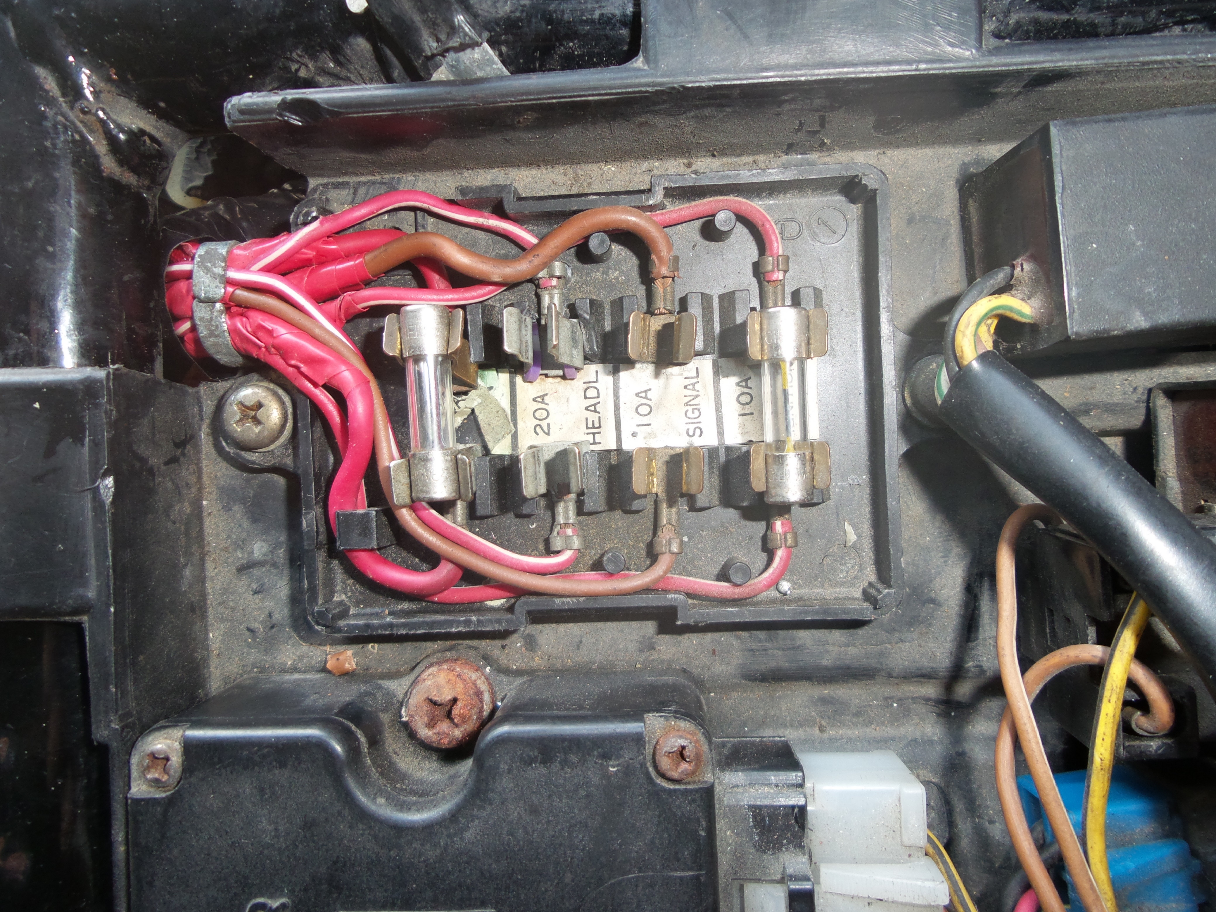

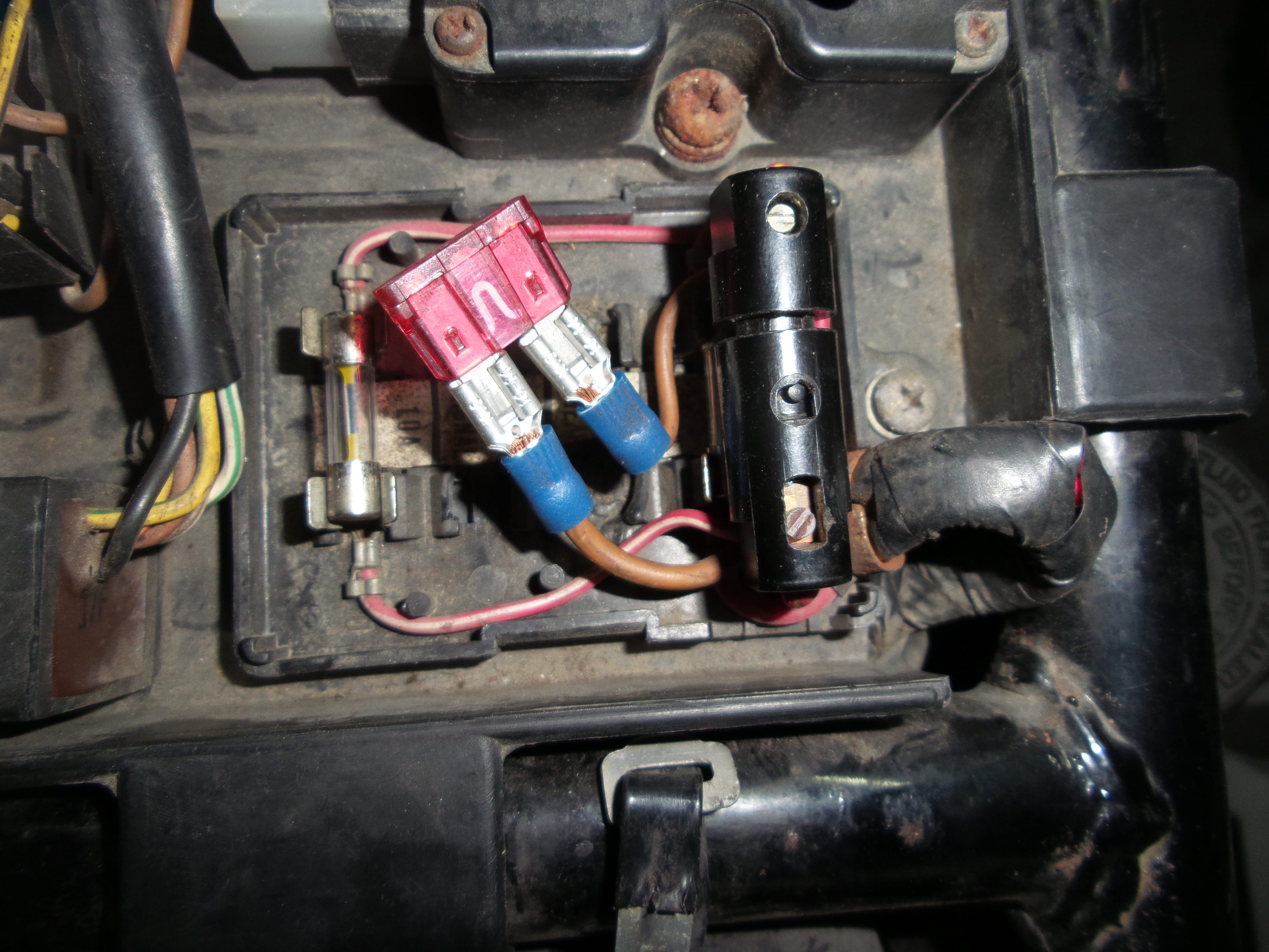

Pour ceux qui comme moi ont des choses qui n'ont rien a y faire, mais que la moto demarre quand meme et que la boite a fusibles est tout simplement moche, vous coupez et vous ressoudez.
Ma boite avant

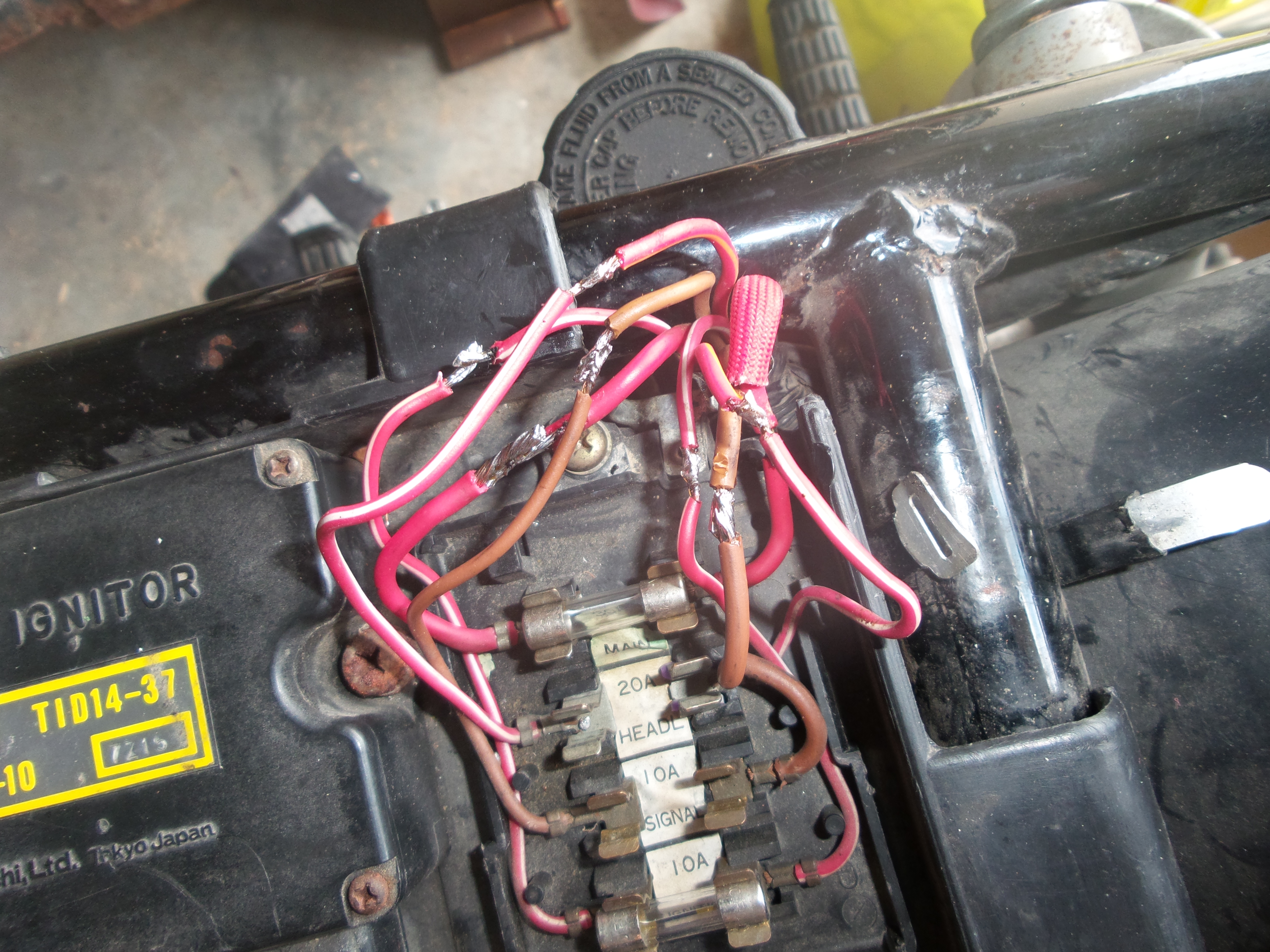

On coupe tout et on ressoude comme a l'origine
Puis on oublie pas de proteger et on refixe

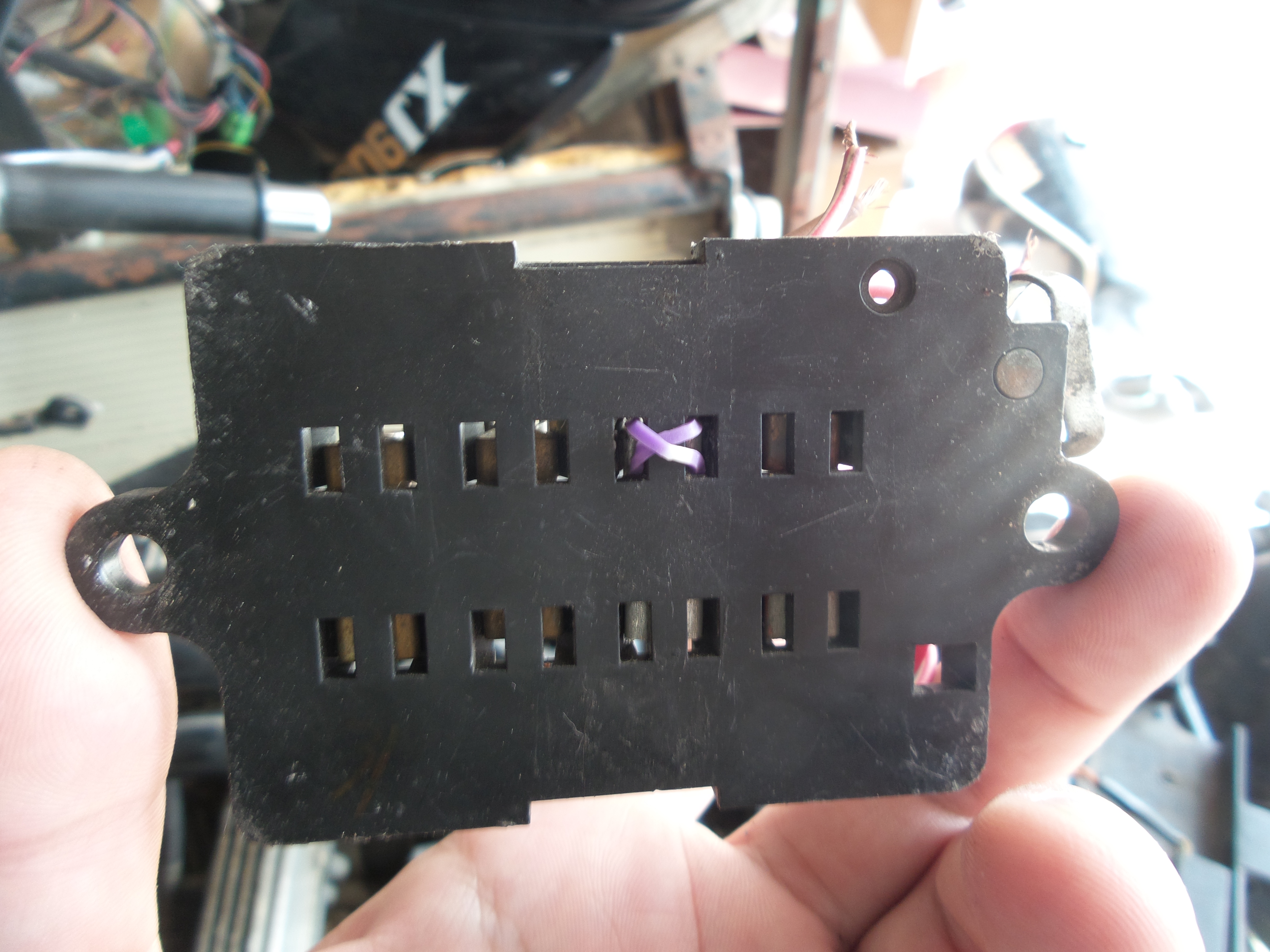

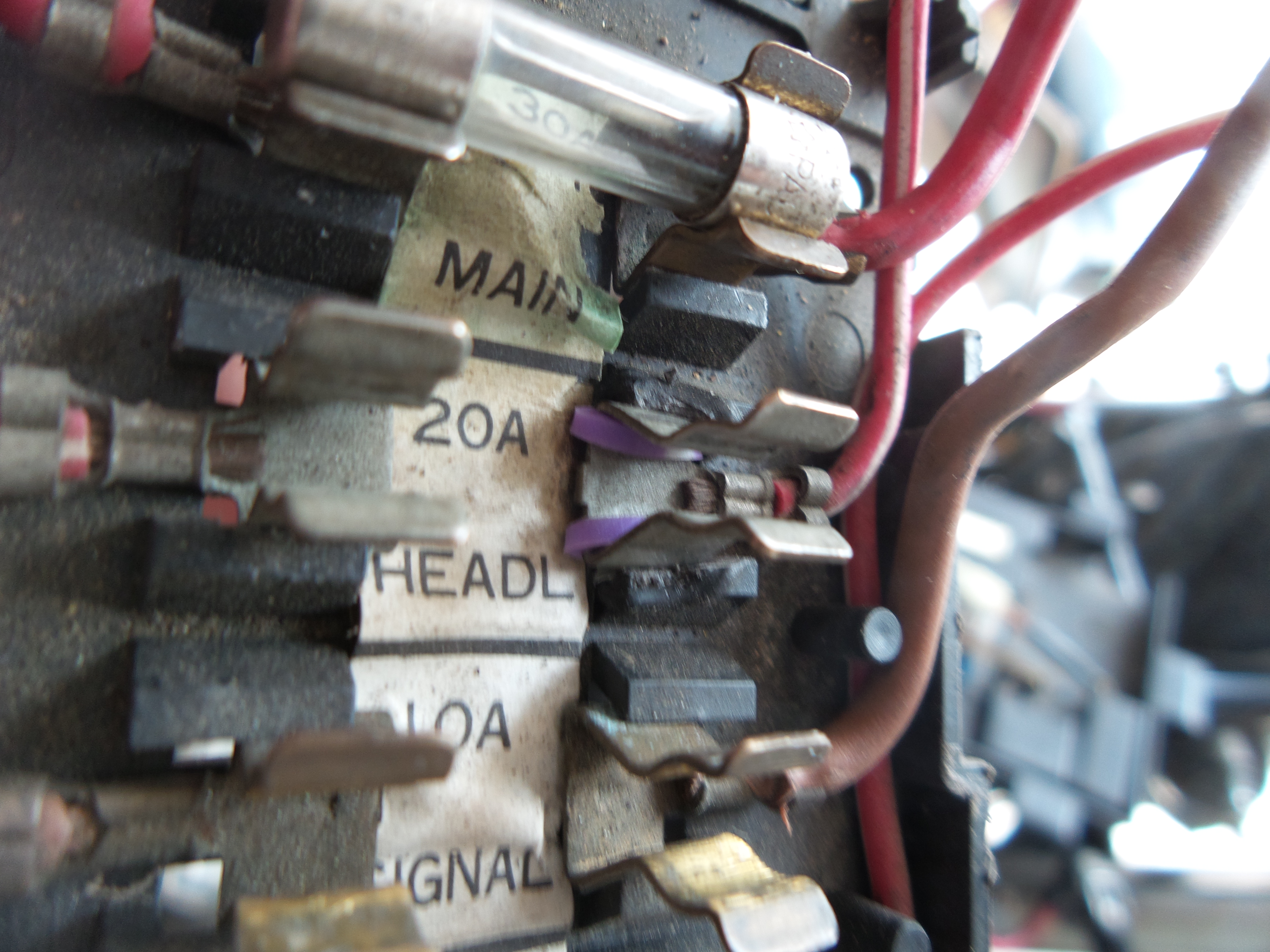

Enfin si comme chez moi des fixations pour le fusible tiennent plus, voici une petite astuce. Les elastiques pour bracelets. ....... d'un ca donne une touche trop fun et de deux, c'est assez petit pour le tenir.....attention, pour enlever ou mettre les fusibles, je vous conseille de tenir la.fixation..... ce n'est qu'un petit élastique. ...^^ (vous pouvez le faire avec un fil nylon, ca marche aussi)

Moi à ta place j'en aurai profité pour virer cette boite à fusible au lieu de la bricoler.
Nous sommes nombreux à avoir changé pour monter ce genre de boitiers, beaucoup plus fiable. :wink:
http://www.narbonneaccessoires.fr/boiti ... plats.html
Et puis tes soudures c'est bien mais j'aurai plutôt mis de la gaine thermo rétractable au lieu du chatterton. :shock: :?

J'aurais pas pu mettre de gaine thermo, trop court l'espace.
J'en ai mis ou ca pouvait passer.
Apres la boite que tu m'as montré, c'est ce que je cherchais.
Merci, mais du coup je l'ai remise a neuf.

Je doute de la tenue des élastiques dans le temps avec du coup des soucis à prévoir.
Pour le boîtier porte-fusibles pourtant on en trouve à plusieurs endroits visiblement.
https://www.google.fr/webhp?sourceid=ch ... ibles+plat

Je ne comprends pas trop la série de photos postés... :(
Tes photos insistes beaucoup sur la boite à fusibles. Mais quid du faisceau ? Il a été remplacer par un autre ? :?:
MessagePosté: 22 Juil 2014, 19:07
Inscription: 17 Juin 2014, 01:22
Messages: 127
Localisation: haute vienne
Bin non.....il correspondait pas......plus de faisceaux sur le mien que sur celui que j'ai acheté. .... l'ancien proprio etait un bidouilleur..... elle roulait au moins comme ca......mais je vois bien que ce poste fait polémique et ce n'etait pas le but.

Même remarque que Bacchus, à ce stade il est plus prudent de changer la boite, le bricolage à l'élastique ça va en dépannage quand t'es en rade sur la route pas plus :?
MessagePosté: 22 Juil 2014, 21:20
Messages: 412
Joséphine m'a fait des tas de caprices car les fixations des fusibles (navette chez Joséphine) avaient du jeu, ce qui engendrait de nombreuses pannes. Du genre, la moto qui crève en plein carrefour à l'heure de pointe à Bruxelles...J'ai alors tenté le coup des élastiques. Ca fonctionne à court terme mais au bout de quelques semaines ils sèchent et tombent en poussière. Et retour à la case départ.
J'ai donc supprimé la vieille boîte à fusibles. Comme je ne trouvais pas, ici en Belgique, une nouvelle boîte qui convienne, j'ai acheté au magasin de bricolage local 4 petits porte fusibles "voiture" individuels qui peuvent se "clipser" entre eux. J'ai refait les connections...et Joséphine ne tombe plus en rade!
