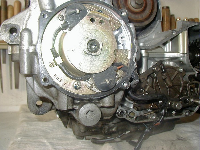

Elle est de quelle année la 58 L ?
Sur les premières (1985 et peut-être début 1986 ) l 'index fixe est une patte rapportée à droite du plateau , sur les suivantes , l'index fixe est sur le capteur du haut .
Sinon, repère T en face de l'index, c'est point mort haut cylindres 2 et 4 (si je me souviens bien ....

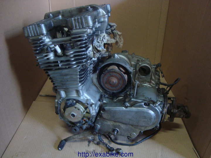

première version, c'est comme sur ce moteur de 750 XJ, on distingue la petite patte index fixe à droite .
Deuxième version, c'est avec le capteur du haut qui sert d'index fixe .
