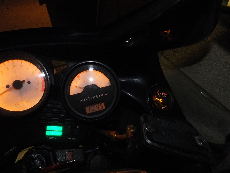

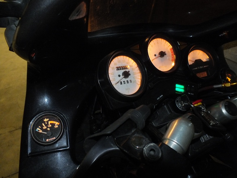

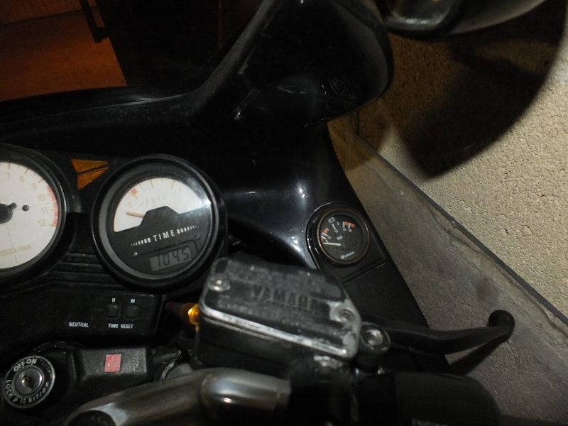

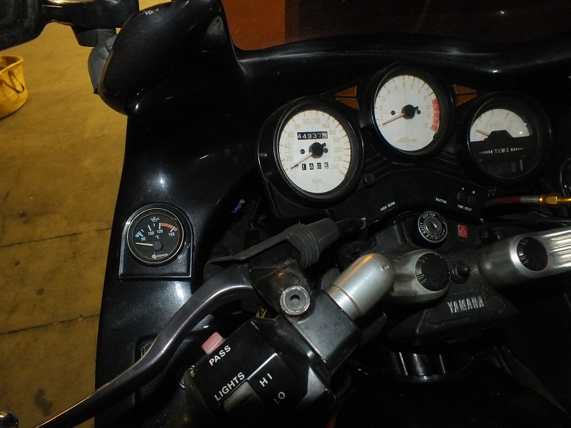

Hello, j ai fait cela en 2006
Un manoi de chaque coté
je te fait des photos dés que possible

Alors voila, j avais eu le matos chez conrad
http://www.conrad.fr/ce/fr/product/8421 ... ggest=true
http://www.conrad.fr/ce/fr/product/1724 ... ggest=true
http://www.conrad.fr/ce/fr/product/8420 ... ggest=true
Bientot une photo de la machine

Hop les photos
