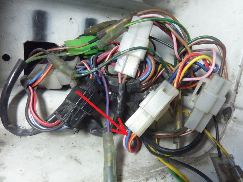

Pour faire court, problème d'alimentation en 12V qui venait de la mélasse de fils et de connecteurs derrière le phare.

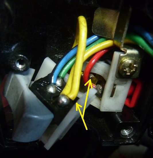

Intérieur du comodo gauche:
Le fil rouge c'est le 12V permanent après contact. Ce fil est relié au bouton appel de phare.
Au dessous, les fils vert,jaune et bleu/noir sont relié au bouton de commutation code/phare.
Tout avait l'air normal sauf que pas de 12V permanent sur un des 3 fils jaune, vert, bleu/noir.
Le fil jaune est pour le plein phare (on voit qu'il est soudé aussi sur la plaque. Si cette plaque je la relie au fil rouge, alors le plein phare s'allume)
Le fil vert c'est pour le CODE (feu de croisement).
J'ai suivi les fils jusque derrière le phare et là, mon voltmètre m'a indiqué que le problème venait du connecteur qui ne faisait pas bien le lien entre les 2 fils bleu/noir.
J'avais 12V sur le haut du connecteur mais pas sur le bas (flèche rouge).
Après avoir bougé le connecteur, tout est rentré dans l'ordre.
