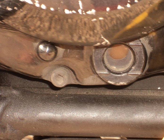

salut !
Bon je vais passé pour un gros nob,mais j'ai jamais vu ca.
je viens d'acheter une XJ600 de 1983 et j'arrive pas a savoir
si mon niveau d'huile moteur est bon ou pas.
je vous met une photo du bas moteur .est ce normal cette espèce de demi cercle qui obture en partie la visualisation du niveau d'huile :?:
même quand je met la moto droite cette demi lune ne bouge pas .j'ai un doute la!
on se moque pas!!!!!

j'ai oublié la photo arfffffffffffffff !!!
la voila !

Hello deux chose soit y'en a plus soit il y en a de trop :evil:
Fait la vidange et si il faut demonte le carter et nettoie le hublot
+1... un petit penchant pour "plu"

la pouasse !
cet après midi suis parti à la mer avec mon XJ600 type 51. avant d'arriver j'ai entendu un bruit de cliquetis moteur que je n'avais pas en partant.
çà disparaissait dés que j'étais à 90 ou plus.
Je me suis pas inquiété plus que çà. 3h + tard je repars pour rentrer chez moi à AVIGNON 80 KM de route.au bout de 10 km le cliquetis s’amplifie énormément comme un cognement ou comme quand on coule une bielle le bruit tarararra taattatata à tel point que j'ai compris que j'allais tombais en panne. je m’arrête et en décélérant, le moteur se coupe tout seul.
j’essaye de redémarrer, et la le moteur se bloque avec un petit nuage de fumée qui sort de la culasse ! :x
fin de ballade!heureusement avec AMV mon assurance me prends en charge remorque la moto et me commande un taxi pour rentrer à la maison,le tout assez rapidement -d'1h d'attente.
ALORS UNE IDÉE?qu-est ce qui c'est passé?
j'ai vérifié la moto complétement avant de partir: niveau+commandes+éclairage et R.A.S
suis dégouté.

Tu avais refait tes niveaux avant de partir ?
Pas assez d'huile, coulage de bielle, trop d'huile, surpression et pof! le joint...
Tu vois aussi les autres réponses dans l'autre fil de discussion, mais si tu n'as rien fait entre les deux (constatation du niveau bizarre et paf! le moteur) je pense qu'il y a là un lien de cause à effet (cassé un moteur de Cox pour cause de fuite d'huile au cache tiges de culbu)...
Trop peu et trop, c'est pas bon de toute façon...
