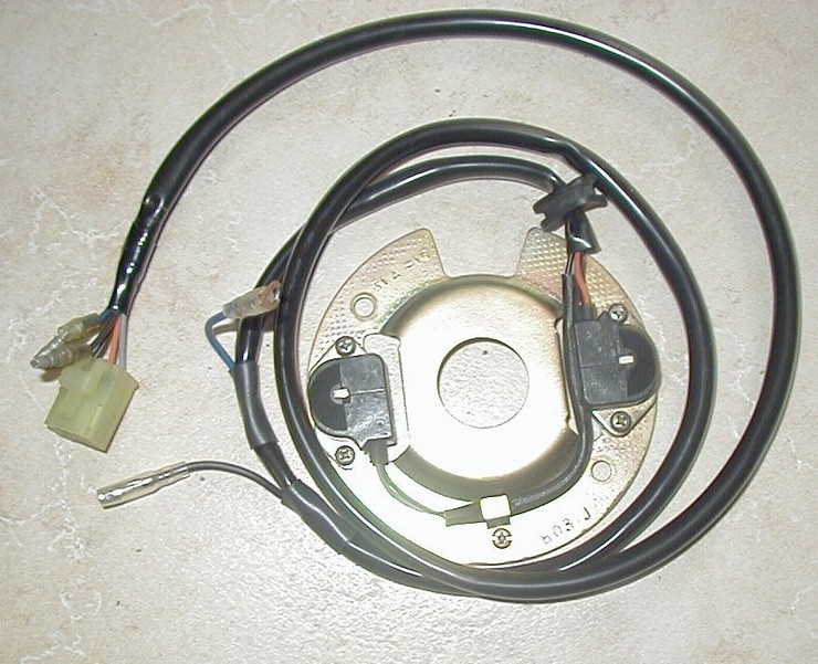

Si les bobines vont bien, regarde du côté des capteurs d'allumage et de la connectique.
Il faut au minimum un ohmmètre pour faire les tests de continuité (voir RTM).
Ci-dessous un circuit rénové pour illustrer le propos:

En bidouillant les connexion ce matin j'ai eu de l'allumage sur les 4 cylindres, j'ai été faire un petit tour et le problème est revenu d'un coup. c'est bien les deux cylindres du milieu, alimenté par le fil gris, qui ne donne pas d'allumage. Je voudrais savoir comment on peut tester le boitier CDI? je l'ai ouvert mais par contre je n'arrivais pas a sortir la plaque électronique pour voir ce qu'il y a de l'autre coté.
j'ai regarder les capteurs aussi et tout semble en bon état, aussi propre que sur la photo.
