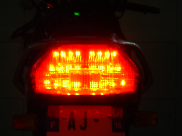

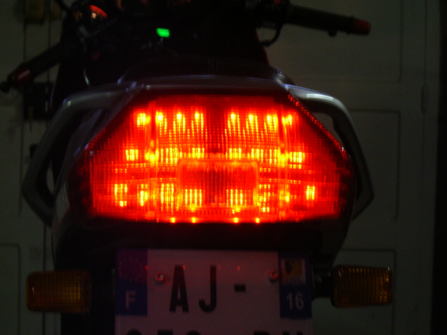

salut a tous et a toutes sa fait un petit moment que je ne suis pas venue sur le site mais pas de nouvelle bonne nouvelle alors voila mon petit bricolage tout en sachant que je travail dans une casse auto sa aide pour la recup de pieces

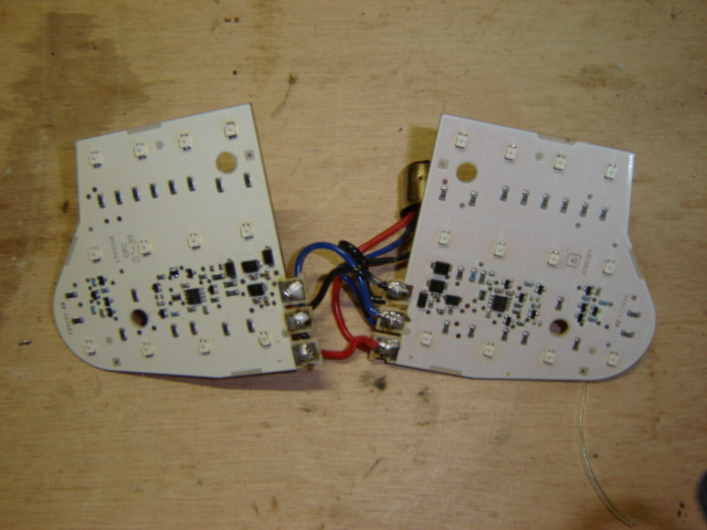

alors il vous faut deux platine de feux ar a led de renault scenic 2 phase 2

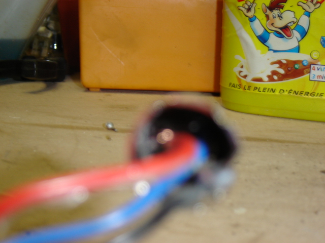

les relier ensemble pas tres compliquer moi j ai percer les connexion et soudure a l étain pour le branchement j ai trouve une ampoule a led que j ai vide de son contenue pour ne garder que le culot pour souder les fils dessus

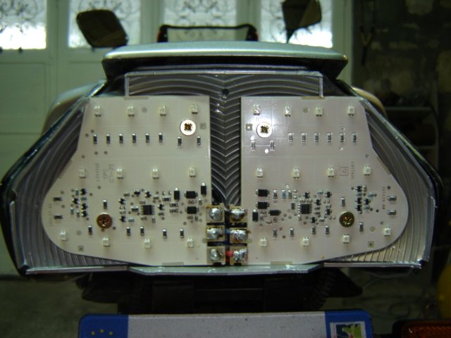

sur le feux d origine faire deux petite encoche pour insérer les deux carte
et les fixer par des vis
et voila le résultat sans détruire mon feux et je peu revenir au feux d origine sans problème positon feux de route
positon feux stop
allez salut et bonne route
