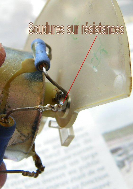

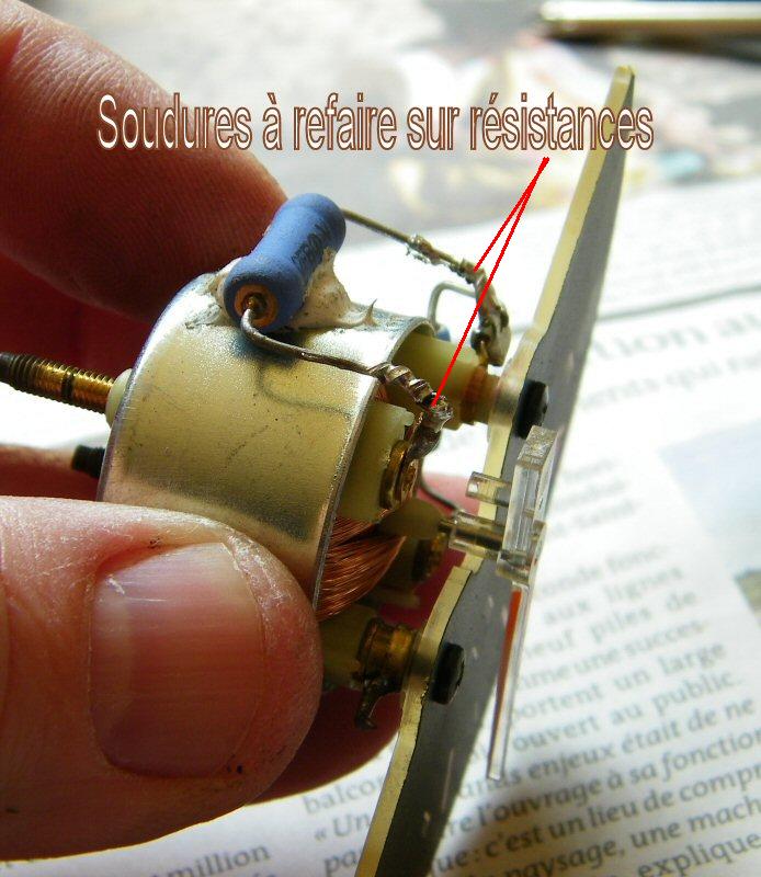

Bonjour, comme certains, j'ai rencontré des problème de jauge sur ma mobylette. Après un contrôle je me suis rendu compte que le défaut venait de l'indicateur au tableau de bord.
Voici en image les interventions

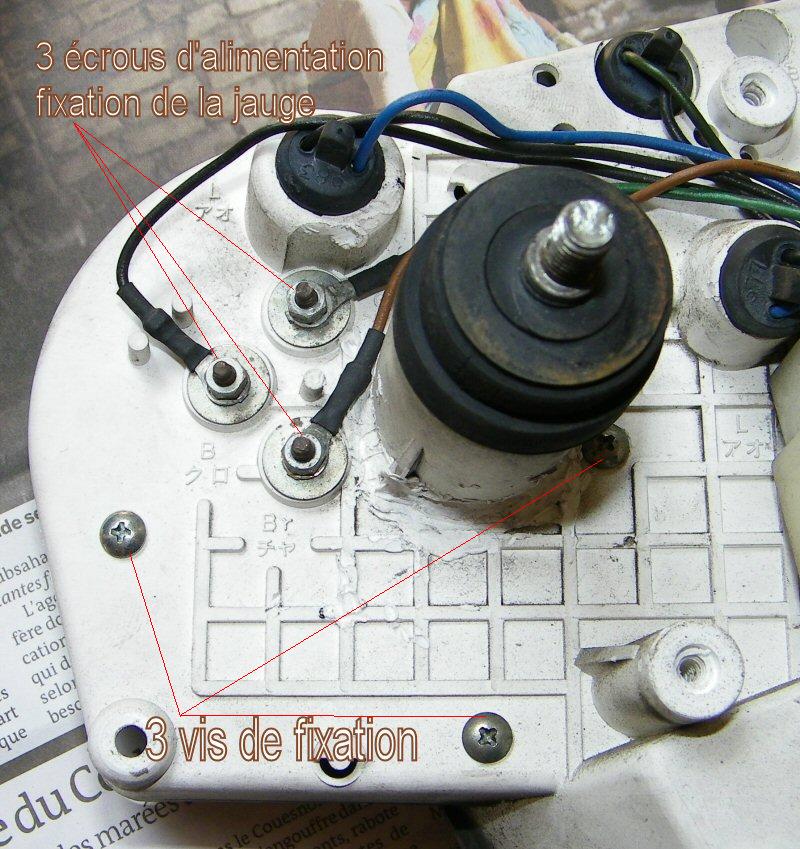

Il faut démonter le tableau de bord, retirer le cache arrière pour arriver à cela. Ensuite, il faut démonter en le dévissant le bouton de remise à zéro du totalisateur partiel puis les cinq vis de fixation.
On peut alors retirer les fixations de la montre (3 vis cruciforme) et de la jauge (3 écrous de 5,5). Il faut soulever un peu la montre et on peut passer la jauge dans l'espace libéré.
Après, à l'aide d'un fer à souder il faut ressouder les pattes qui se sont coupées. Par précaution et pour renforcer, je mets en plus deux ou trois fils que j'ai torsadés ensembles (je les récupère sur un fil multibrins, je les torsades, je les étame et je les enroule sur les deux parties de la patte)

sur la première photo on vois que les pattes de fixation on été ressoudées
c'est de toi ou du précèdent proprio?

C'est moi qui ait ressoudé les pattes de fixation à l'aide d'un fer à souder et pour tenter de renforcer la réparation j'ai glissé, après les avoir chauffés à la lampe à souder, deux morceaux de métal déployé pliés à 90°. Pour l'instant pas de souci de tenu.
Les résistances sont posées avec de la colle à composants (c'est une colle bi-composants spécifique) que je ne possède pas, j'ai donc remplacé cela par un point de silicone. Sur le 750 une patte s'est cassée à ras de la sortie de la résistance et je l'avais ressoudé de la même manière. Pensez à gratter (cutter ou abrasif) un peu les pièces avant de souder, cela permet une meilleure prise et évite les risque de soudure sèche.
