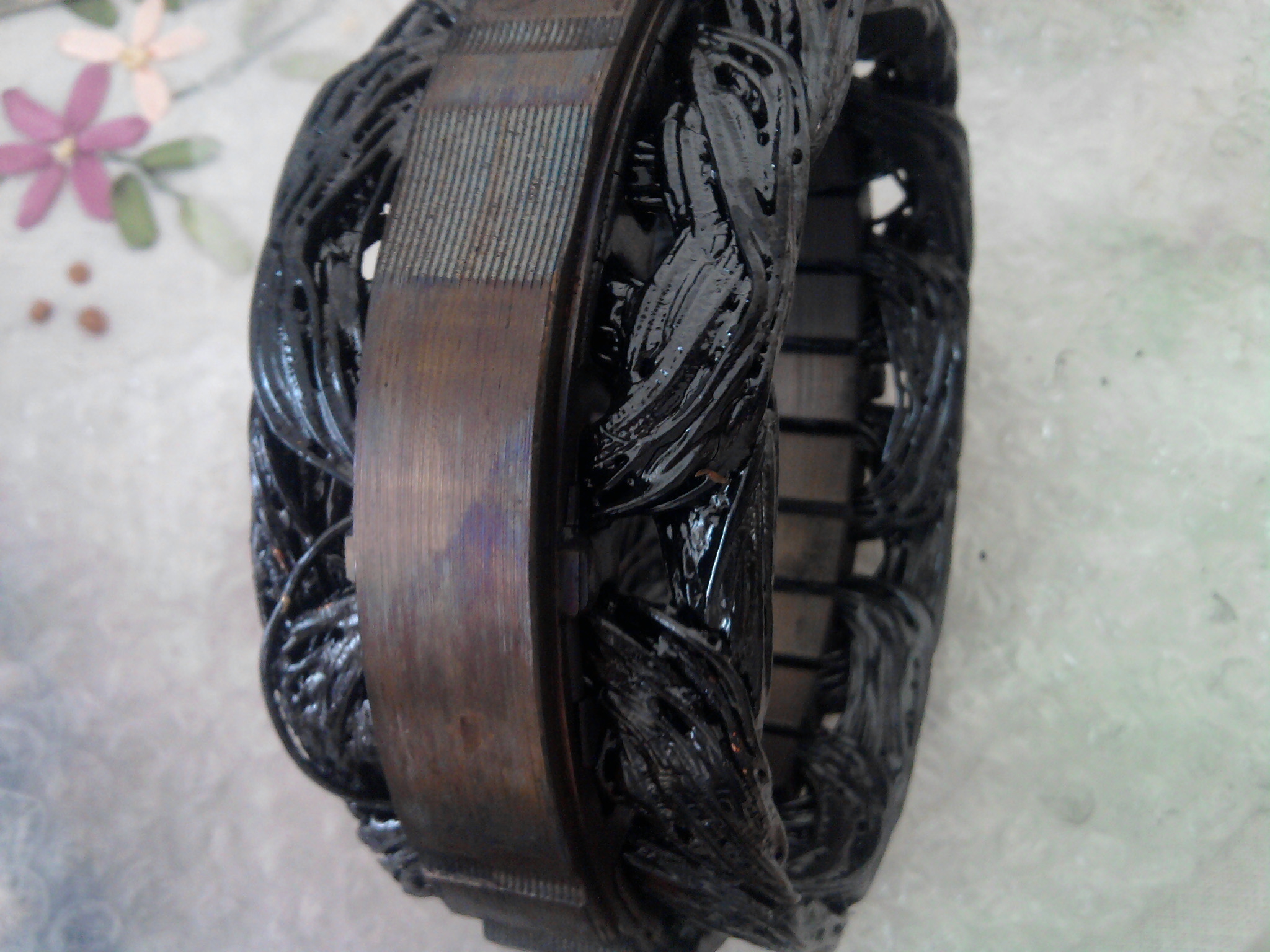

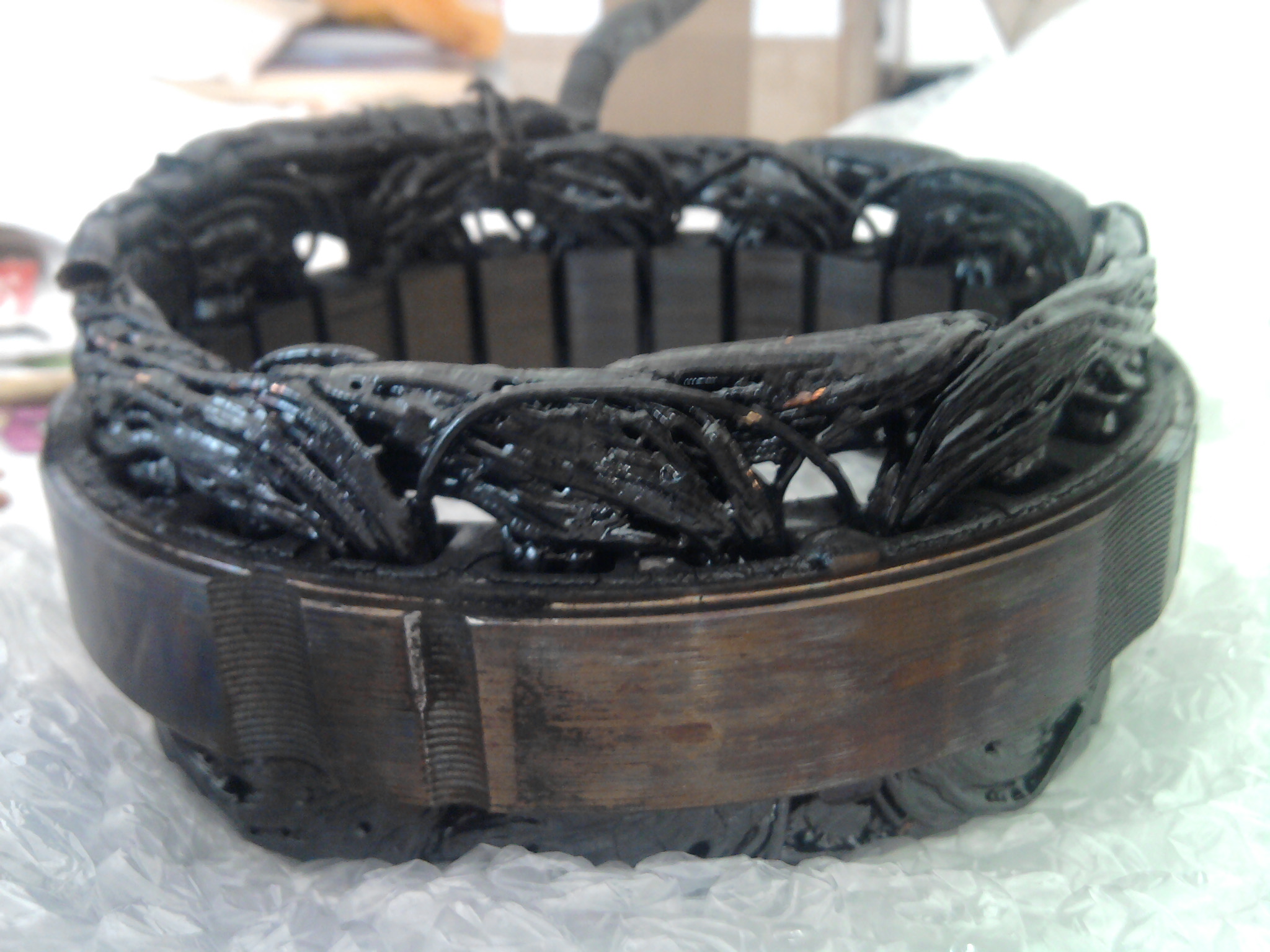

j'ai changé le stator de la 900 mais........
me demande si je ne vais pas encore le cramer vu que je n'arrive pas a savoir pourquoi ce dernier a rendu l'âme.
Chronologiquement voila les sypmptomes
montage d'une batterie neuve .
au bout d'un mois j'ai du remettre de l'eau dedans et ensuite tout les 15 jours pareil .
Puis un soir la moto s'est mise a tourner comme une m... sous 3 ou 4000 tours et j'ai du couper les feux pour arriver a rentrer péniblement chez moi.
Avec un pote mécano moto on a contrôlé la charge de la batterie moteur tournant et la tension montait jusqu'a 18V.
Nous en avons conclu que le regulateur etait HS.
Changement de régulateur ( trouvé sur le forum )
test de charge moteur tournant > de 12 à 14v en donnant des coup de gaz
et dans la foulée ,ballade d'une après midi et les symptôme ont recommencé en fin de ballade ( moteur tourne comme une m... a bas regime ,obligation de rouler feux éteints ).
Contrôle de charge de la batterie > le metrix affiche 11,7 V quel que soit le régime du moteur.
Démontage du cache alternateur et la voila la tronche de ce dernier
j'ai donc changé le stator ( trouvé sur ebay )
mais j'ai un doute.... pourquoi le stator a t-il cramé? ( l'ancien regul claqué a t-il pu le faire surchauffé au point qu'il claque même apres remplacement du regul?
J'ai le même raisonnement mais le courant passe d'abord par l'alternateur puis par le régulateur. Donc le régul qui fait cramer l'alternateur, c'est curieux... :shock:

Oui mais la question que je me pose c'est :Si l'aternateur n'est plus regulé cela peut il entrainé sa surchauffe et par la sa destruction?
Ben je me la pose aussi :P !! Et je la pose aux autres aussi, du coup !!! :D :D :D

Il serai interressant de savoir pourquoi la batterie se vide.
L'alternateur délivre ce qu'il veut bien donner, c'est la régulateur (qui est après dans le circuit) qui va faire ce qu'il faut pour charger la batterie et donner la bonne tension.
Au fait, avec quoi remet-on a niveau une batterie, de l'eau ou de l'acide ?
Je pense que l'alternateur a cramé parceque le régulateur avait un problème (ancienne batterie en cause ?), mais l'alternateur 'donnait' encore quelquechose (suffisamment pour charger un peu la batterie).
Tout a cafouillé en même temps, batterie, régulateur et alternateur.
Est-ce que ton régulateur actuel est encore bon (faudrai pas qu'il ai cramé parceque l'alternateur est HS) ?
Si maintenant, tout est neuf (même occasion), je ne vois pas pourquoi tu aurai des soucis.

Pas évident de répondre à la question ! :lol:
Comme le dit Alain D., il y a peut-être eu effet "boule de neige" pour ces pannes.
De mauvaises connexions de l'alternateur peuvent le mettre en surchauffe, ou alors un court-circuit interne?
(défaut d'isolement de l'enroulement => le vernis sur le fil de cuivre n'était plus assez isolant).
Dans ton cas, on a quand même l'impression que le stator a chauffé fort mais uniformément (il est bien rôti de partout :D).

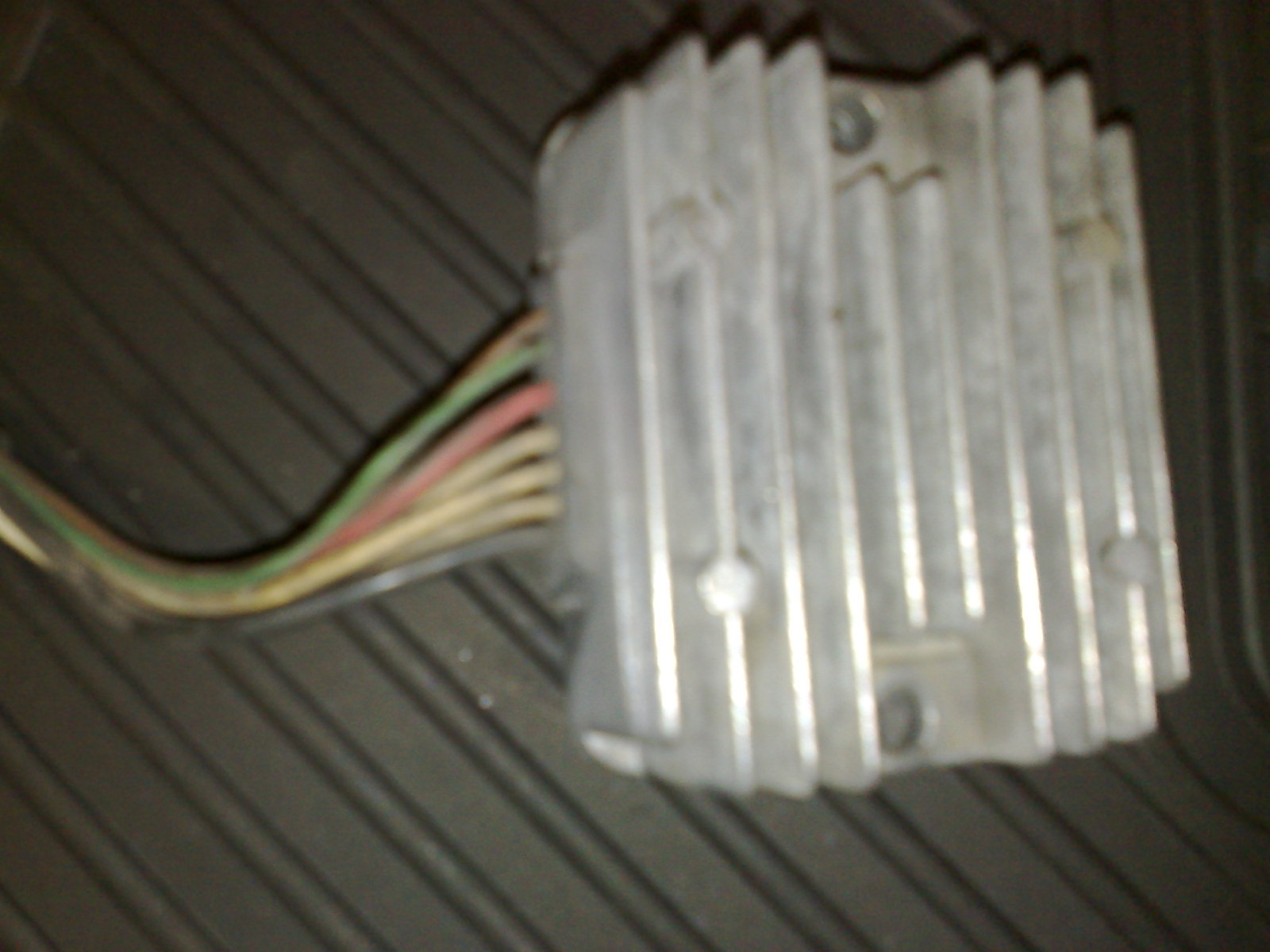

perso je doit changer mes charbons de l'alternateur car soucis apparemment de charge!
donc comme je trouve pas d'ou cela viens je vais commencer par le début!
donc a part chez yam les vo.... ou peut on trouver des charbons pour nos belles a prix raisonnable
ma xj est une 4BB!
si vous avez des adresse ainsi que la réf pour commander cela m'intéresserait fortement! :D
au début j'ai changer le régulateur sous la batterie et cela est tjrs pareil voir pire!!!
donc je vais remonter l'ancien!
et au fait comment tester un régulateur pour savoir si il est ok!

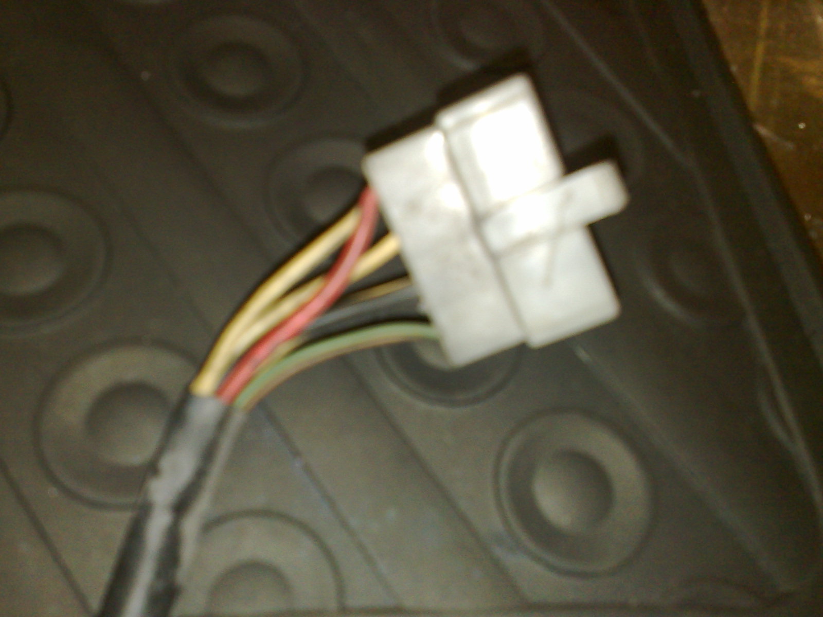

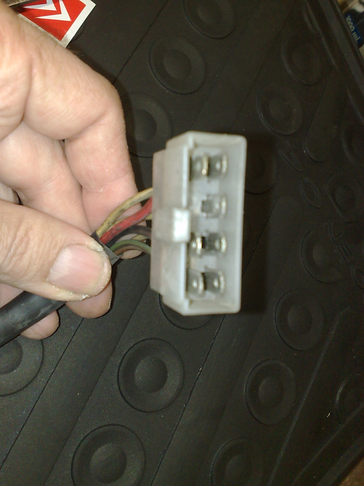

Déjà, démonte ton régulateur. il y a de fortes chances que ce soit juste un fil coupé sous le garde boue AR. C'est un grand classique. Ensuite, vérifie l'état des deux sucres blancs du faisceau de l'alternateur. Ils sont souvent très oxydés.
Ensuite seulement, tu pourras envisager les frais ;)
MessagePosté: 09 Déc 2011, 13:37
Messages: 2118
Localisation: toulon(var)
ben ça c'est dejas fait en plus j'ai bien brosser toutes les connections! :wink:
pour le régulateur je vais remonter l'ancien et je ne vois aucuns fils dénudé ni coupé!
