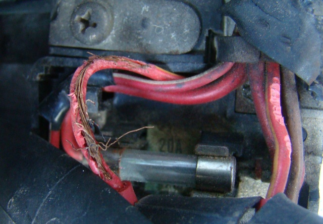

Chers amis, je me permets de déterrer ce préhistopic pour vous faire part d'une belle surprise que m'a laissé la petite souris :
(BP m'a conseillé ce topic parce que je cherchais à remplacer mon boitier de fusible. J'ai donc soulevé la selle, ce que je fais régulièrement d'ailleurs, pour estimer le boulot à prévoir et ... oh ! surpise !...)
Une martre m'avait déjà bouffé des durites du corbillard, ça m'avait coûté une fortune... mais là, les fils qui sont déjà pas bien longs... c'est la merde.

y'a de la gaine thermo dans l'air et un porte fusible.... rien de trop grave mais à faire avant de se prendre une grosse pluie...
pour répondre au post, moi aussi j'ai opté pour refaire la boite, j'ai trouvé çà chez CONRAD, y'a pu ka...

Ben vu que je roule tous les jours sous la pluie en ce moment, (je ne me plains pas, pour un mois de novembre, c'est pas si mal comme météo... :roll: ) j'ai opté pour l'ami chaterton en urgence. La suite, dès que possible.

ouah :shock: elle avait faim la souris :roll:
dans un premier temps tu peux mettre du scotch électrique pour protéger les fils ( et mettre un piège anti-souris :lol: :lol: :lol: )
sinon je ne vois pour réparer que 2 solutions
couper et rallonger les fils abimé , le mieux est de souder des fils neuf protéger par de la thermo-gaine , autrement des cosses de raccordement
sinon sur ebay y'a en angleterre un gars qui vend des boites comme celle d'origine neuf avec les cables et un connecteur à mettre , une vingtaine d'euro de mémoire
