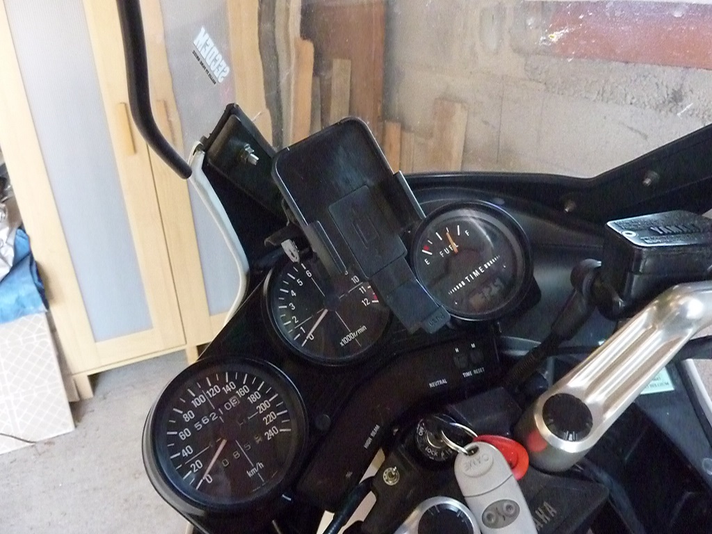

Voila le support GPS/Smartphone que j'ai réalisé.

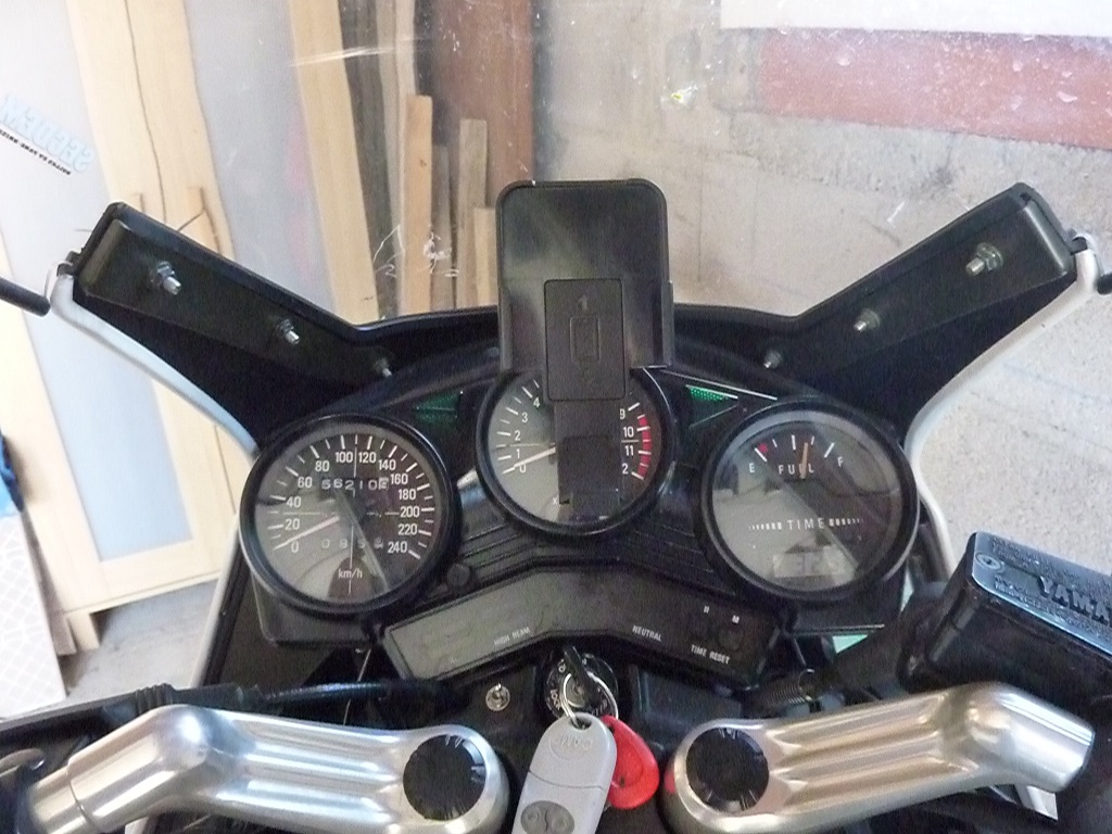

Ce support à l'avantage d'avoir le GPS/Smartphone assez haut. Un coup d'œil à peine vers le bas et on voit l'écran, et toujours dans le champ de vision on a la route.
Ce qui m'a poussé à faire ce support c'est suite à l'utilisation de mon smartphone en GPS/Roadbook placé sur la sacoche de réservoir. Je devais baisser fortement le casque pour voir l'écran (surtout dans les bifurcation complexes où seule la voix ne suffit pas)

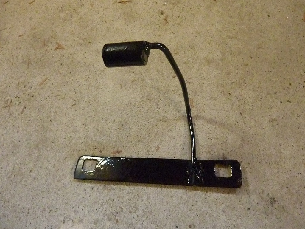

Fait qu'avec de la récup, un morceau de plaque acier, une tige pleine de 5 ou 6mm et un rondin de gong/charnière et enfin un fond de bombe de peinture noire.

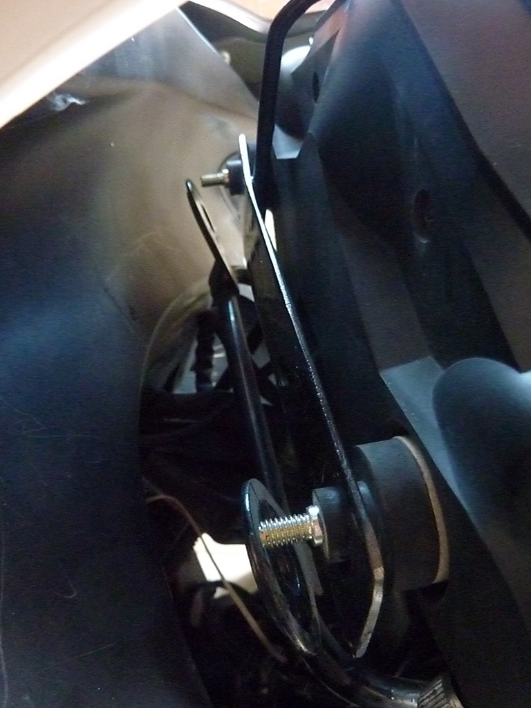

Le tout est fixé sous le compteur entre le support de bulle et les silent blocs compteur.

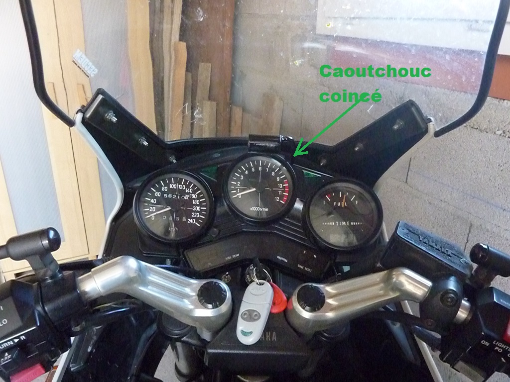

Une chose que j'ai rajouté par la suite, c'est un morceau de chambre à air enroulé dans du chatterton pour limiter les vibrations. J'ai coincé de gros caoutchouc entre la tige et le haut des compteurs (sur la 4ème photo, au bout de la flèche verte qui montre l'emplacement)
Le support une fois fabriqué
Intercalé entre le support de tête de fourche et les compteurs

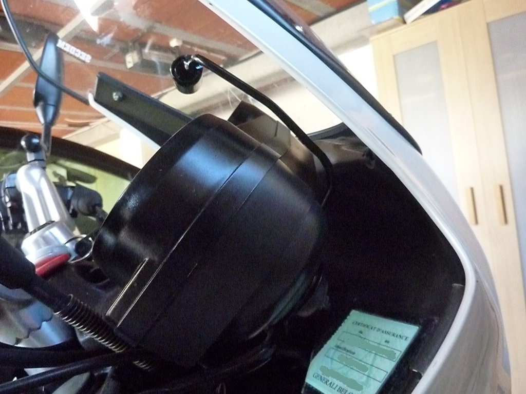

Ca passe près des compteurs afin de ne pas toucher la bulle quand on tourne le guidon
Là où j'ai coincé la un morceau de chambre à air enroulée dans du chatterton pour limiter les vibrations surtout sur route mauvaise.
Une fois le support "vélo" fixé sur le support fait maison. Il en existe aussi étanche. Le tout est alimenté par une prise USB que j'ai fixé sur un tube de fourche
