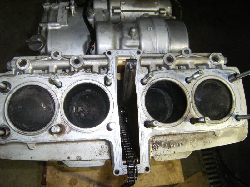

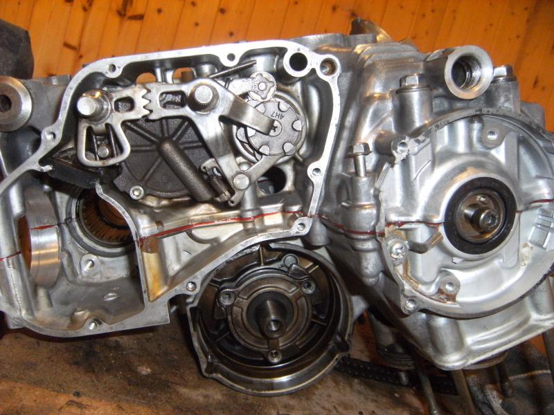

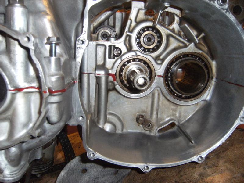

Je m'essaye pour mettre des tofs de mon moteur en reconstruction :wink:
çà fait 3 heures que je suis là-dessus :cry:
misère :cry: :cry: :cry: :cry: soyez patients pour avoir la suite :wink:

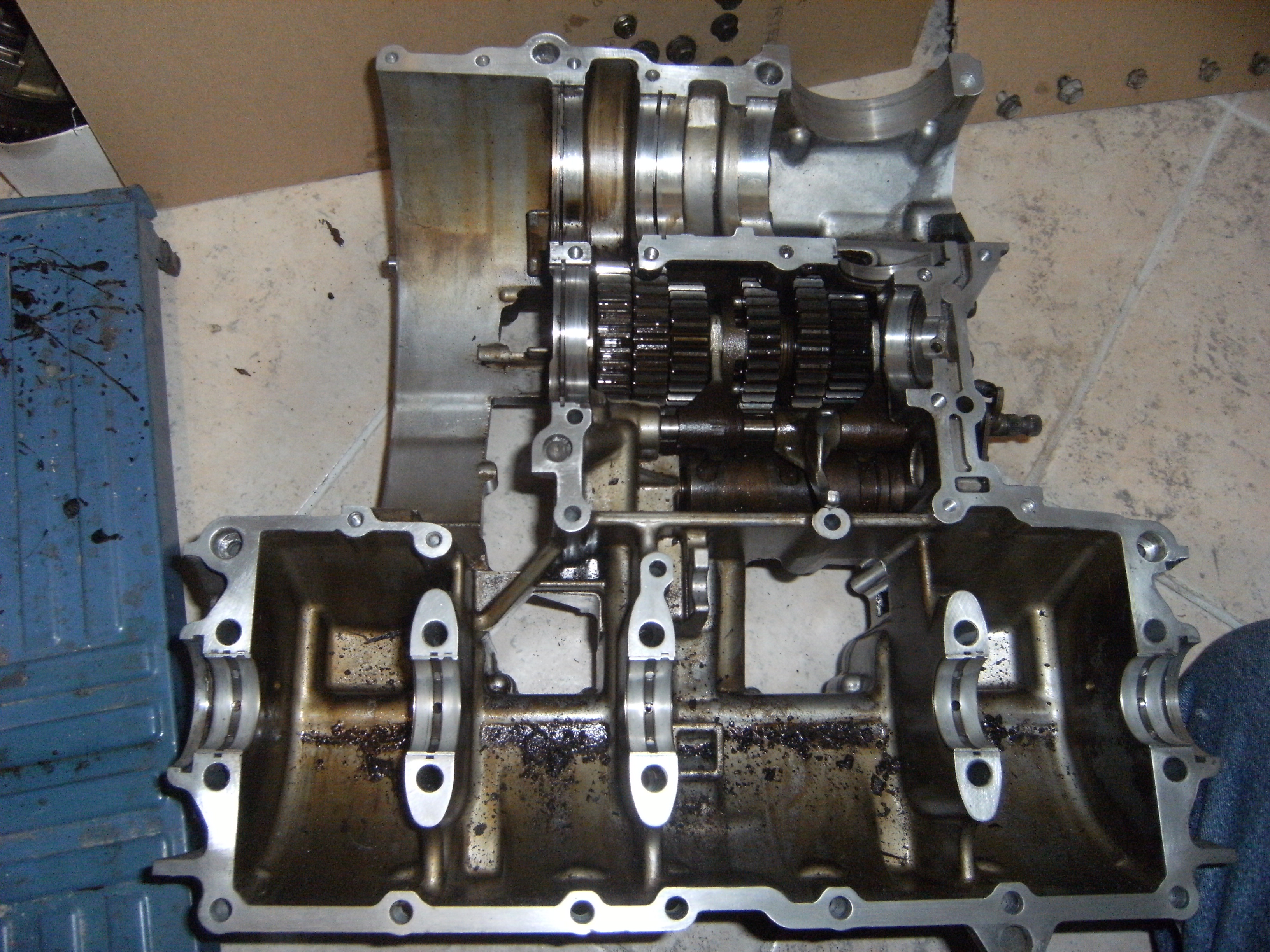

et 2 de plus :wink:

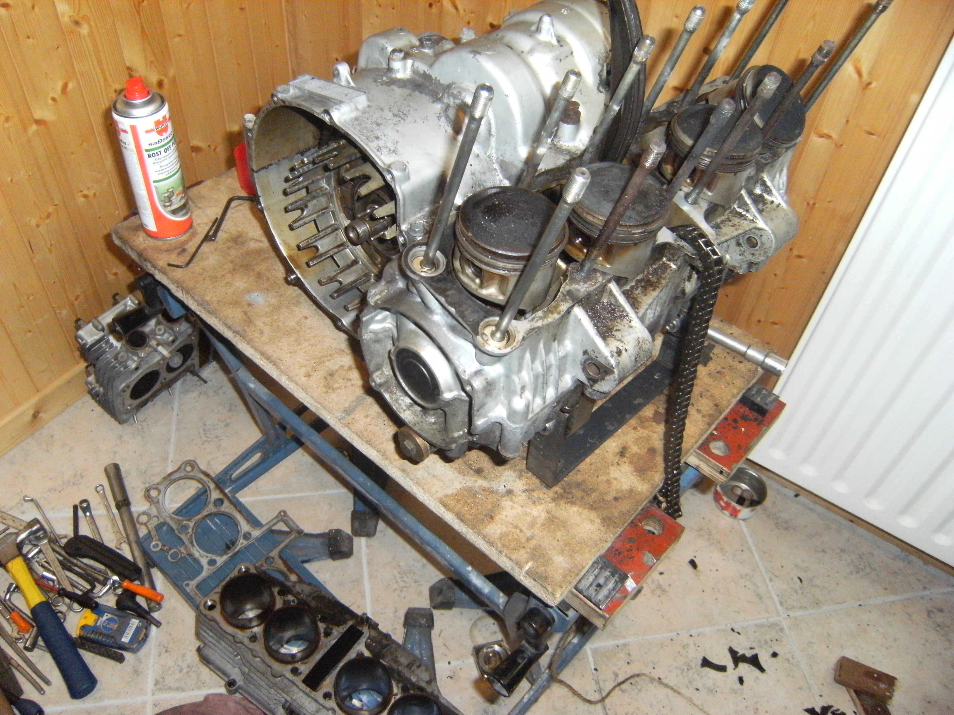

Voilà, c'est tout pour ce soir(avant que je pète une durite)
la suite au prochain épisode :wink: si j'y arrive :lol: :lol:

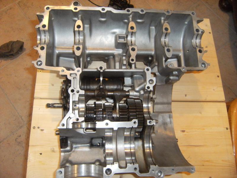

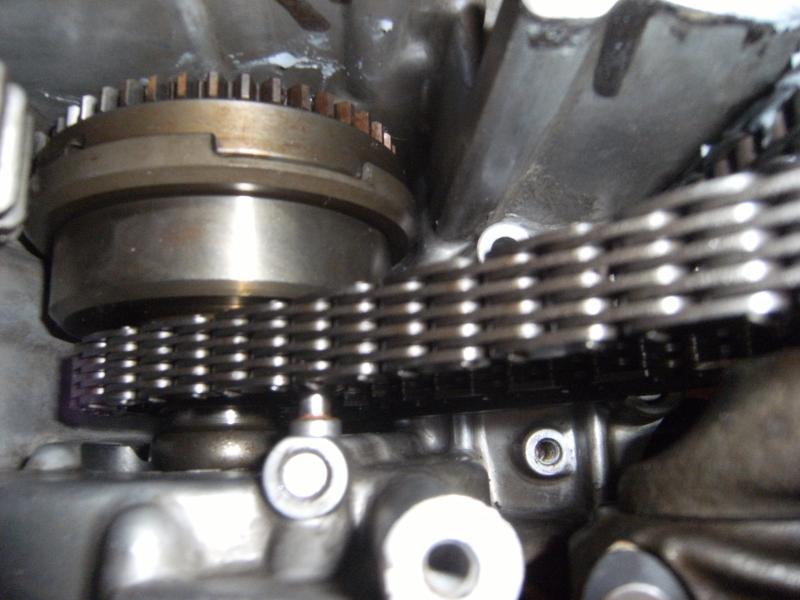

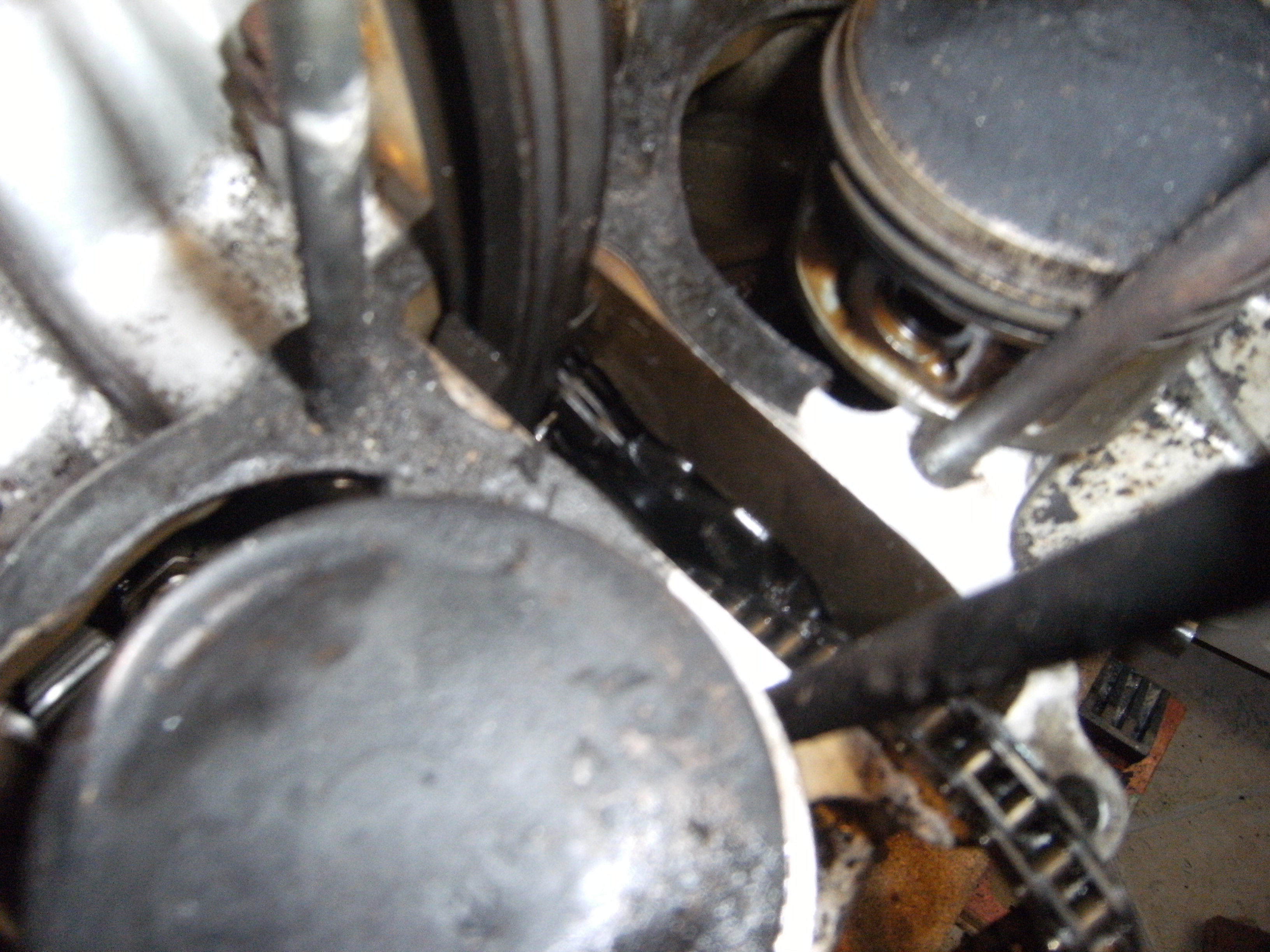

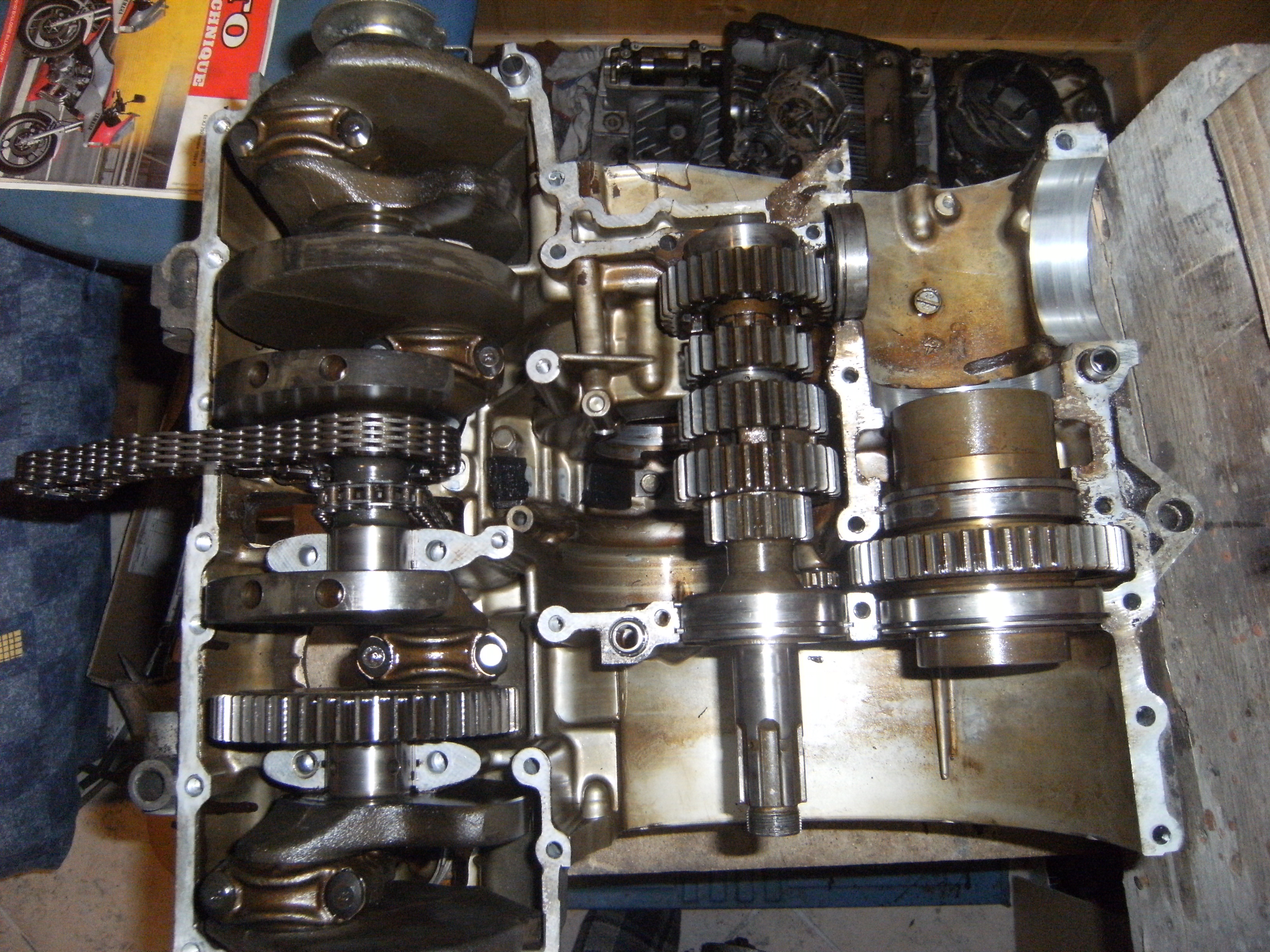

et on continue :wink:

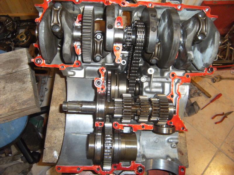

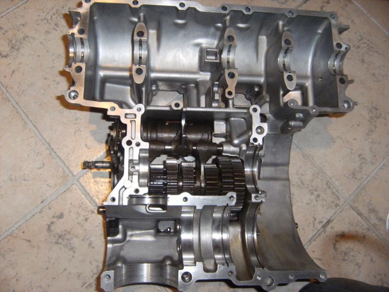

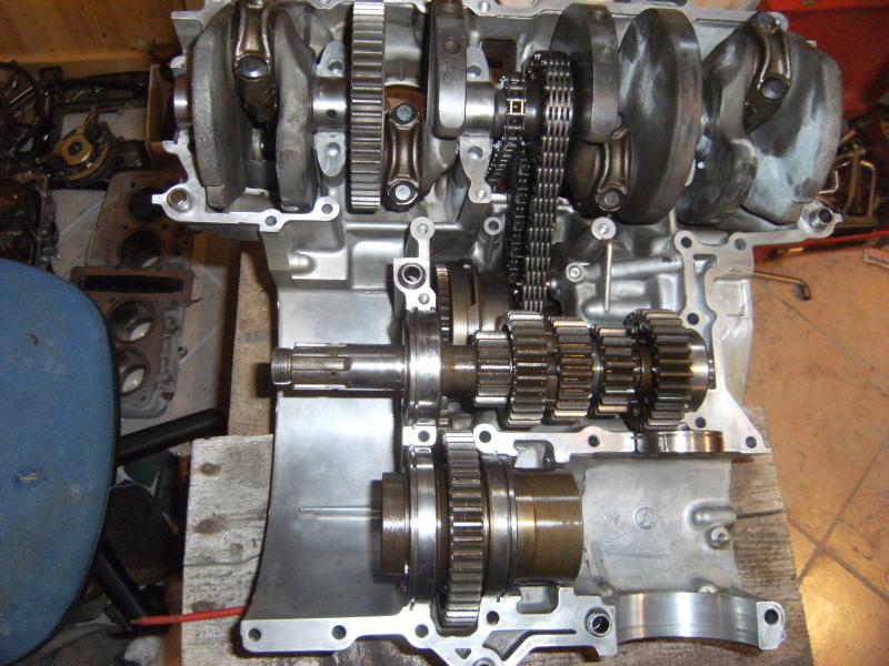

après avoir tout démonté et nettoyé, j'ai remplacé: le tendeur et la chaine hy-vo , roulements et joint alternateur,vérifié les paliers du vilo,changé les segments et remonté les pistons, j'ai refermé les demi-carters en prenant bien soin de positionner les fourchettes sur le tambour de sélection.
Des images et de la lecture pour Mtb :lol: :lol: :lol:
