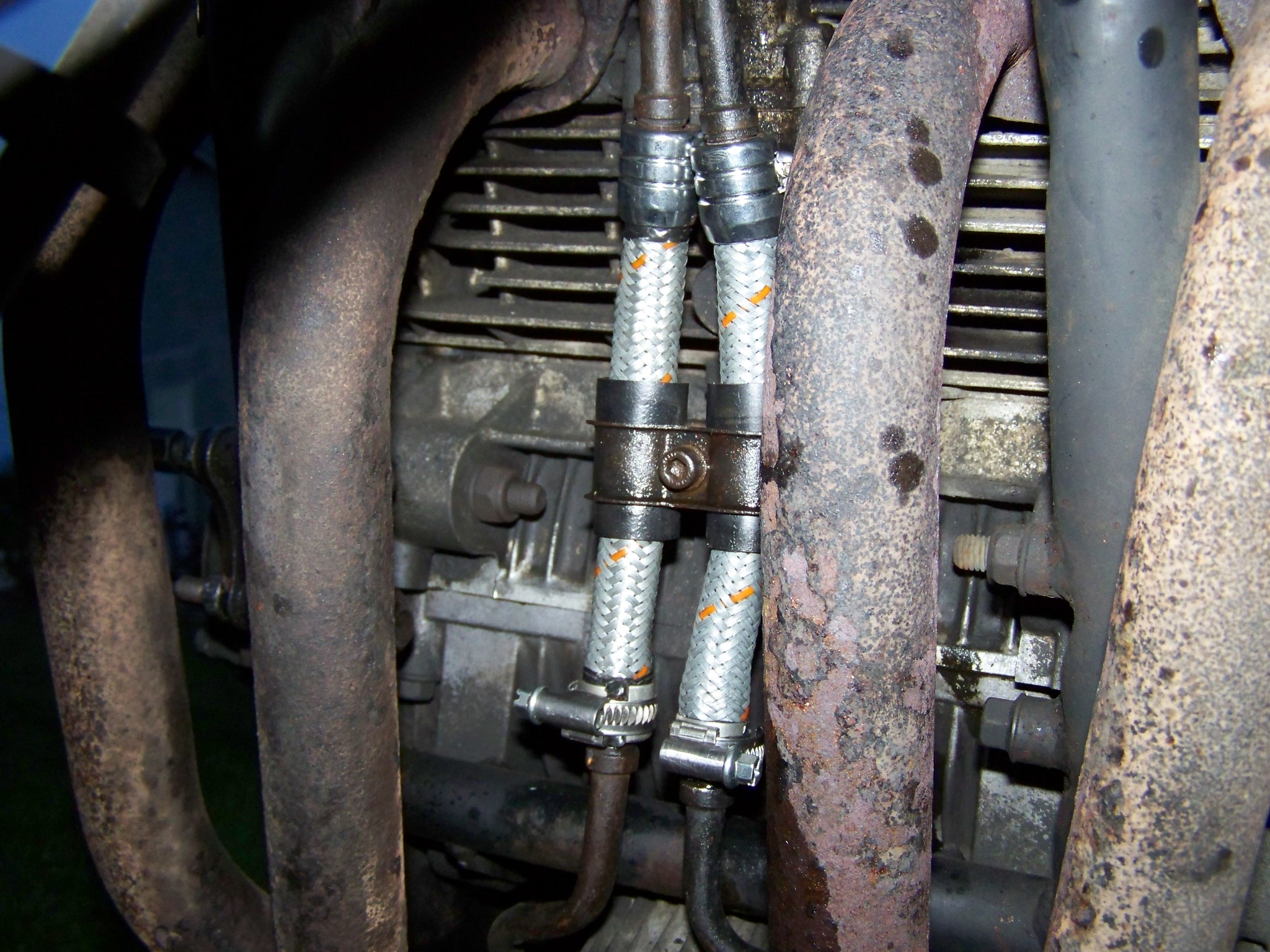

J'ai eu la même mésaventure que golfeur il y a 4 ans.
Une durite à éclatée et à ruinée mon jeans avec l'huile chaude.
J'ai donc monté des durites type aviation achetée chez ACAB import.
http://cgi.ebay.fr/Durite-aviation-3-8- ... 3cb6bd54c0
Pascal est un gars super sympa et arrangent, je le conseille.
J'ai acheté les colliers serflex qui vont bien, j'ai eu tellement de mal à les mettre en place qu'il y en a que deux/quatre.

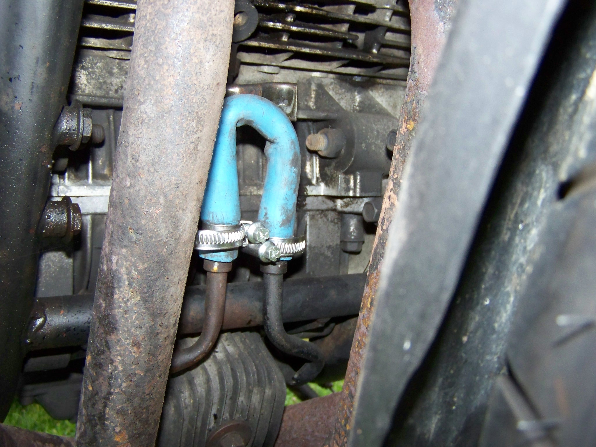

Ma réparation de fortune qui ma permit de rentré à la maison.
Seb
Mes durites mise en place.

Bravo et bienvenue au club des pantalons étanches mais foutus!

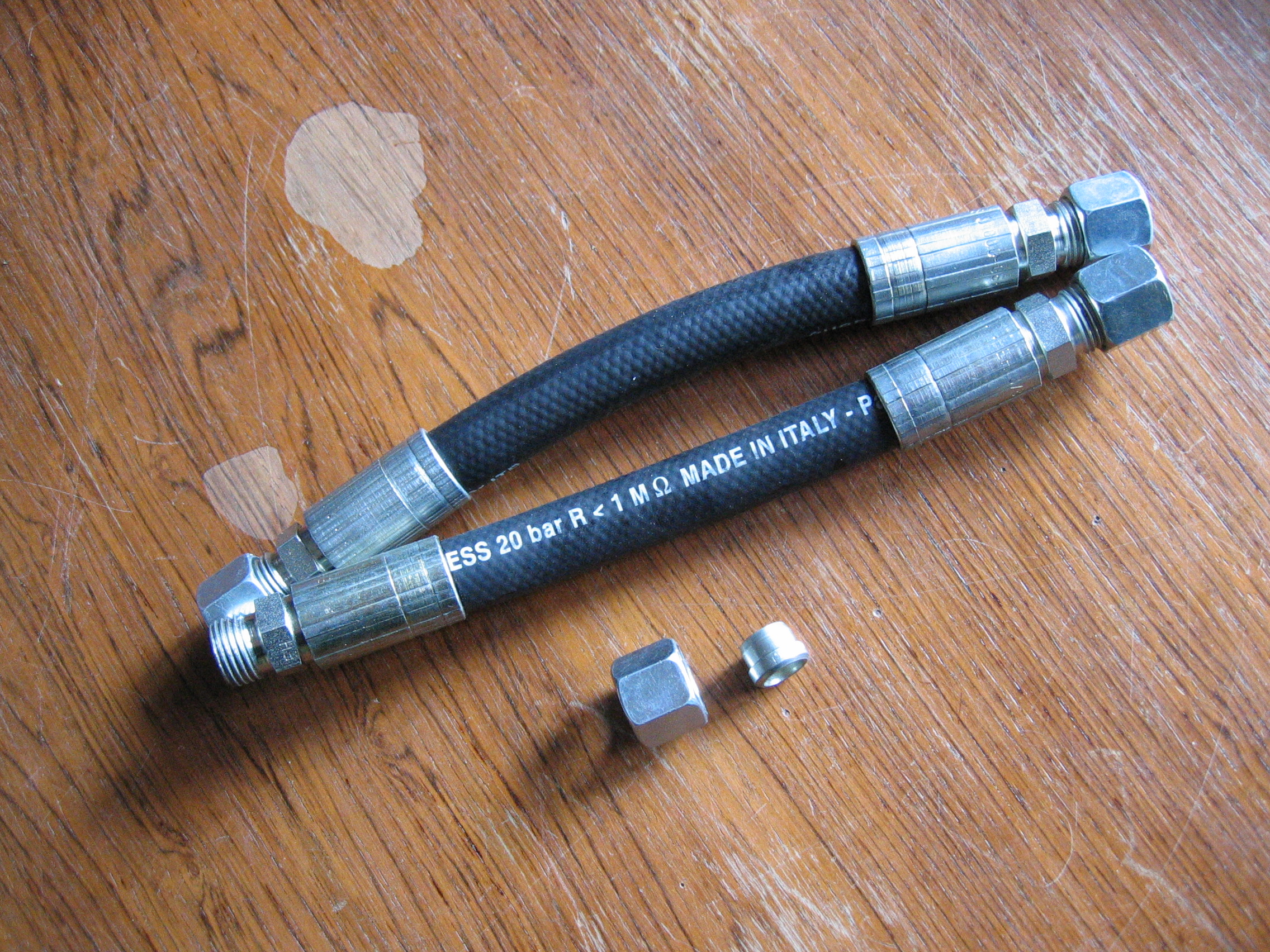

Mon futal de moto bien gras ne prenait plus la flotte sa la jambe droitmais la pussière collait bien et je salopais tous ce qu'il touchait! et pas moyen de le laver!
Pour ta réparation tu as quasi fait la même chose, sauf que je n'ai pas mis des serrflex mais des raccords type plomberie et serti sur le tuyau!
Humm!!! pas bête! donc si je vois bien t'es rentré en supriment le radiateur?
Denis, tes raccord ne sont pas sertis... C'est ce qu'on appel des raccord à compression.
Boyscout... Toujours prêt...
MessagePosté: 06 Nov 2011, 13:17
Messages: 3487
Serti sur les tuyaux résistant à la temprérature et aux huiles et renforcé d'une gaine textile entre deux couches!!!!!!!!!!!!!!!
Effectivement à compression pour le placemement sur les moignons de durites rigides que j'avais laissé!
