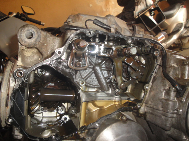

Comme promis, j'ai commencé le démontage.
1- J'ai d'abord enlevé tout ce qui peut gêner: Scelle, caches latérales, Réservoir, carburateur, carter du filtre à huile, les pédales de frein et vitesse puis les pose pieds conducteur.
NB. L'huile de vidange est propre et sans dépôt ferreux ou sans limaille de fer. Sa quantité n'a pas variée.
2- J'ai débranché tous les fils électriques et le caoutchouc du trop plein d'huile.
3- J'ai dévissé la transmission, mais pas facile. Mettre une vitesse n'a pas suffit. J'ai placé une barre de fer latéralement dans la roue arrière et ça a marché.
4- J'ai enlevé les collecteurs.
5- J'ai déboulonné le moteur du cadre, et là, surprise un boulon est tombé sans que je n'y touche.
6- Le moteur est sortie par la gauche avec l'aide du visiteur de fortune. Attention, le point d'attache de la transmission peut s'accrocher à l'accordéon et augmenter l'effort inutilement. Il en est de même pour le socle du carter du filtre à huile, j'ai dû revenir là dessus.

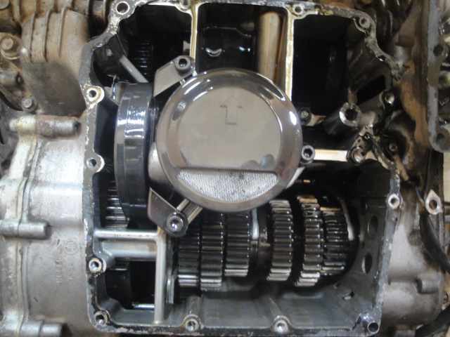

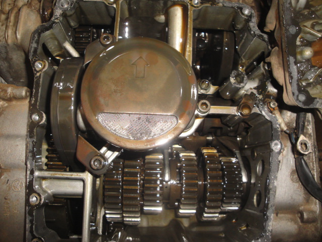

7- J'ai démonté le carter de la boîte à vitesse; tout est nickel pas de débris.
Pas de débris, pas de dépôt pâteux

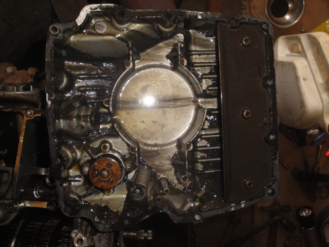

8- J'ai ouvert le bas moteur, la aussi rien. Juste quelques traces d'huile pâteuse (c'est le noir brillant du carter) sans débris de limaille.

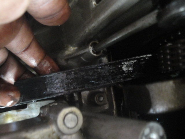

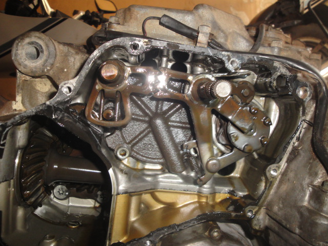

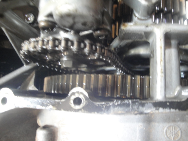

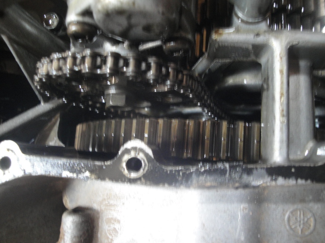

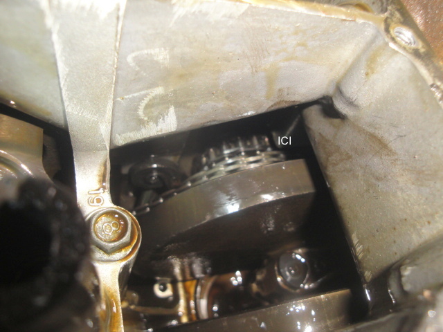

9- Voici l'état de la chaîne de la pompe. Je n'ai pas d'avis je ne l'ai jamais vu dans ce moteur
10- Les autres chaînes

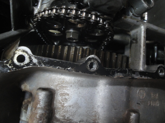

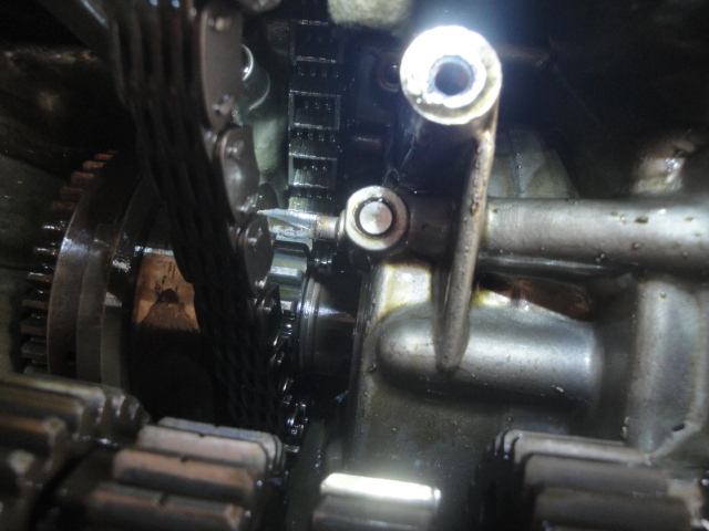

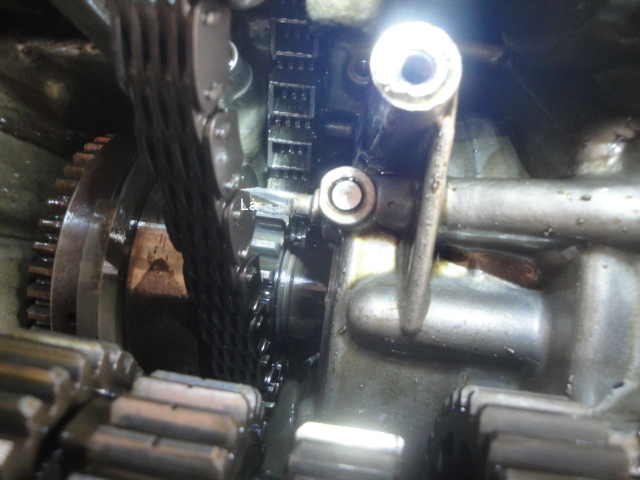

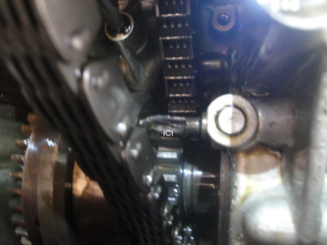

Sur le point marqué ICI, le bloc moteur a subi les chocs de la chaîne de distribution. Cela peut-il justifier le bruit? crac-crac au démarrage?

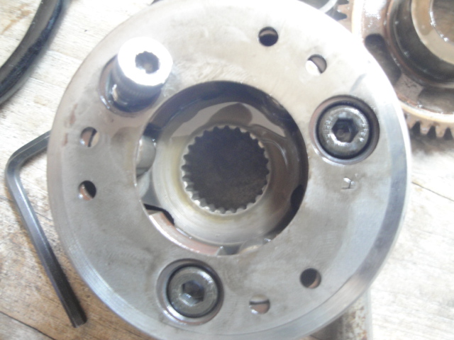

Remarque. Tous les pions qui sont visibles dans cette partie portent leurs dents. Ce que j'ai cru être la roue libre porte aussi ses dents.
Mais il semble que le tendeur de la chaîne Hy-Vo que je ne vois pas totalement soit un peu mal.
Voilà où j'en suis.
Aidez-moi par vos questions et vos apports.

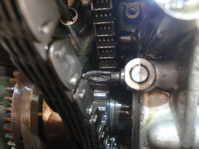

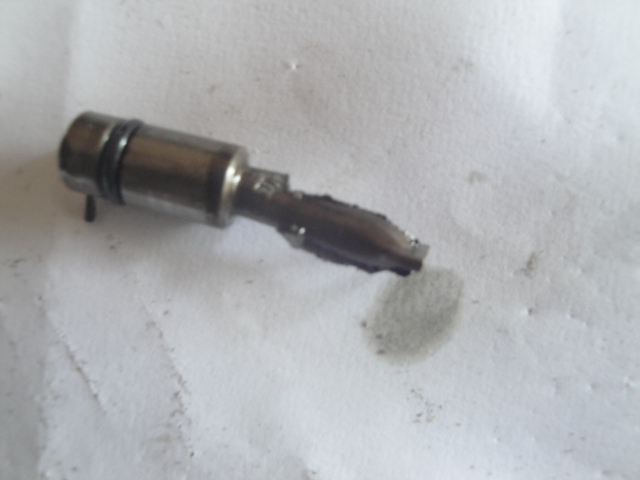

J'ai vu le problème
Regardez
N'est ce pas la pipette?
Comment l'extraire?
J'arrive pas à enlever l'alternateur.
Vos comment m'aideront
Salutations du Bénin.

J'aimerai bien qu'une des pointures de la mécanique du forum te réponde, car je ne vois pas ce que c'est ce truc bousillé...
MessagePosté: 12 Aoû 2013, 16:44

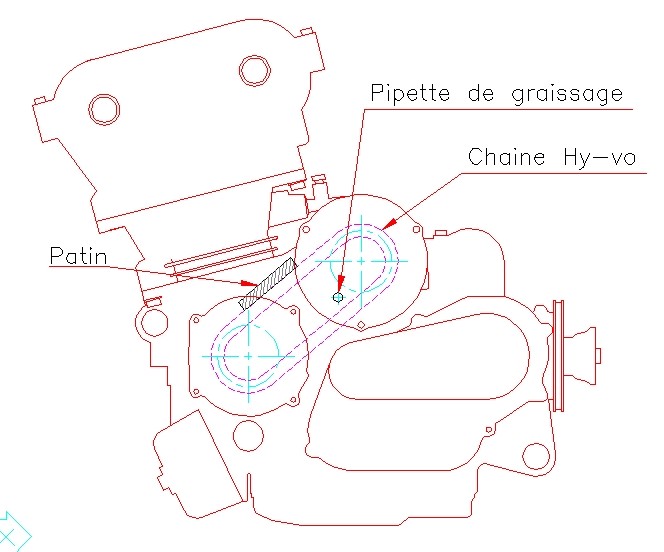

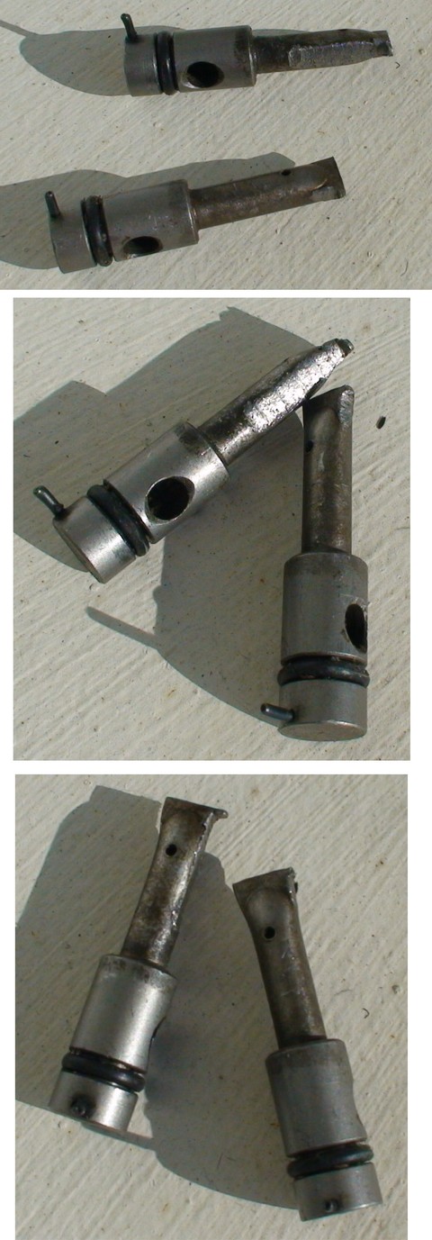

C'est la pipette de graissage de la chaine Hy-vo.
C'est un grand classique sur les 900 qui ont de la bouteille.
La chaine est usée et bat contre cette pipette qui s'use à son tour.
Il n'y a qu'une seule solution fiable: remplacement de la chaine, de son patin (fixé la "tête" en bas dans le carter supérieur) et de la pipette.
Un peu de métrologie dans le haut moteur permettrait de savoir si çà vaut le coup d'investir dans le bas-moteur.
Si la moto avait toujours la pêche et qu'elle ne bouffait pas d'huile, çà vaut peut-être le coup.
PS: faire une recherche sur le forum avec le mot "pipette"
Des pipettes usées (un peu).
Le schéma du bazar

Comme il manque un morceau de pipette, il serait souhaitable de le retrouver car il peut être n'importe où dans le moteur ou dans la boite.

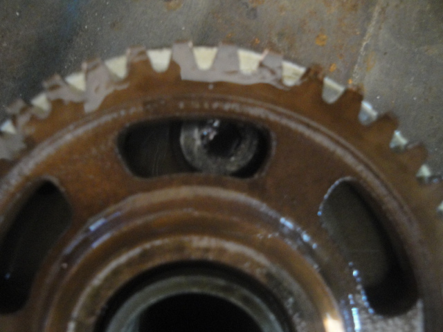

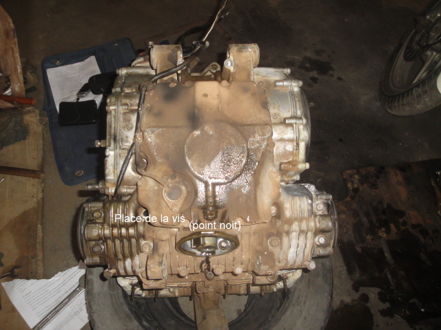

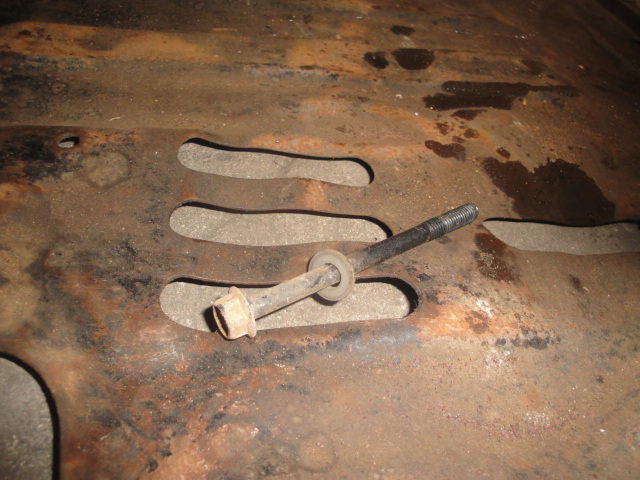

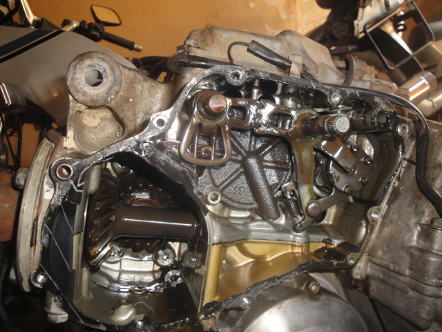

c'est ce boulon selon moi qui bloque de temps en tant la roue libre et fait le crac-crac sur le pion pour sortir.
Totalement dévissé, il a bloqué deux fois le moteur d'où extinction.
Le redémarrage sans histoire parce qu'il est reparti dans sa cavité.
C'est ce grand choc selon moi qui conduit la chaîne à rogner vigoureusement la pipette.
Aidez moi.

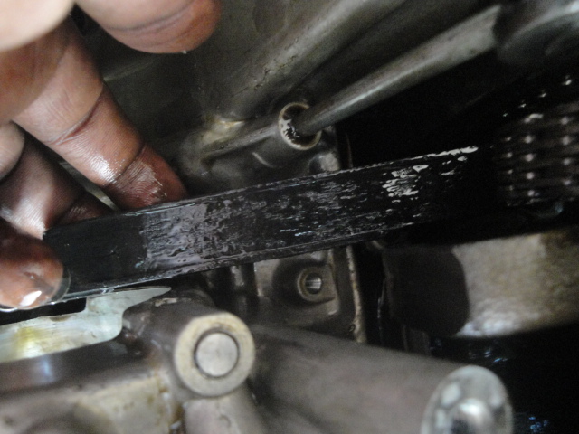

Le patin est en bon état sauf erreur. regardez et dites moi.

Ma conclusion provisoire.
Ce boulon qui est détaché dans la roue libre justifie à lui tout seul le bruit dès qu'il bloc dans l'ouverture du pignon (en tentant de sortir). Le moteur étant en marche, la Chaîne Hy-vo subi un fort choc qui agi sur la pipette.
Il semble selon moi que l'état piteux de la pipette ne soit pas dû à la vieillesse de la chaîne H-V.
Quel est le prix de la pipette et qui voudrais bien m'aider?
Le patin étant encore en état, est-ce que je peux conclure que la chaîne peut encore tenir?

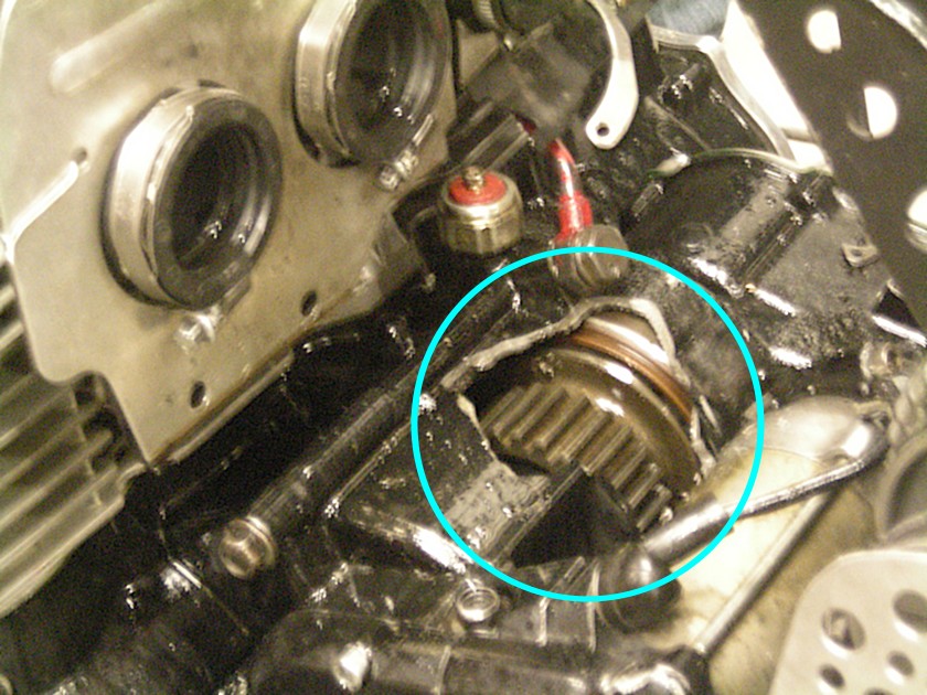

Voilà ce que peux faire une chaine "primaire" qui casse (bloc moteur XS1100).
J'ai mis primaire entre guillemets car une vraie chaine primaire entraine le premier arbre de la boite par l’intermédiaire de l'embrayage.
Dans notre cas, elle ne sert qu'au démarreur ou à l'alternateur.
Ce genre de chaine s'appelle également "morse" ou "morse silencieuse". Elle est utilisée dans l'industrie.
