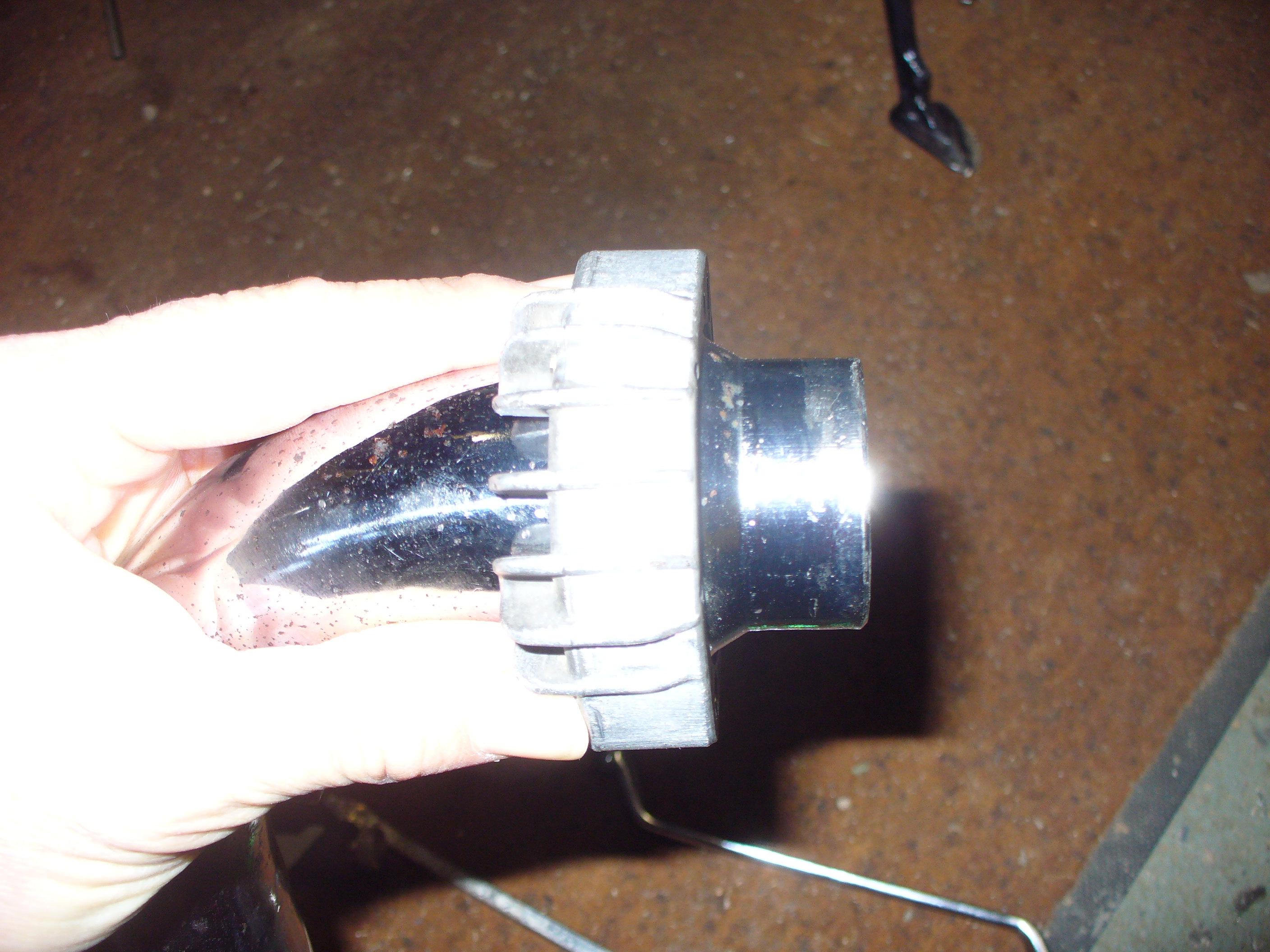

Salut à tous, j'ai un soucis pour le remontage de mon cafra: c'est un 750 et j'ai un collecteur d’échappement de 900 et je ne peux pas monter un joint entre les tubes et la culasse: l’épaisseur du joint ne laisse pas assez de longueur de goujon pour pouvoir visser correctement, d'ou ma question: est ce que ça vient des tubes ou seulement des collerettes qui seraient différentes entre 750 et 900 .En photos ça donne ça: tubes vissés sans joints.
Si quelqu'un a une collerette de 750, j'aimerais bien voir une photo de la profondeur de la gorge qui appuie sur le tube: sur les miennes , elle n'est que d'1,5 mm !
Merci

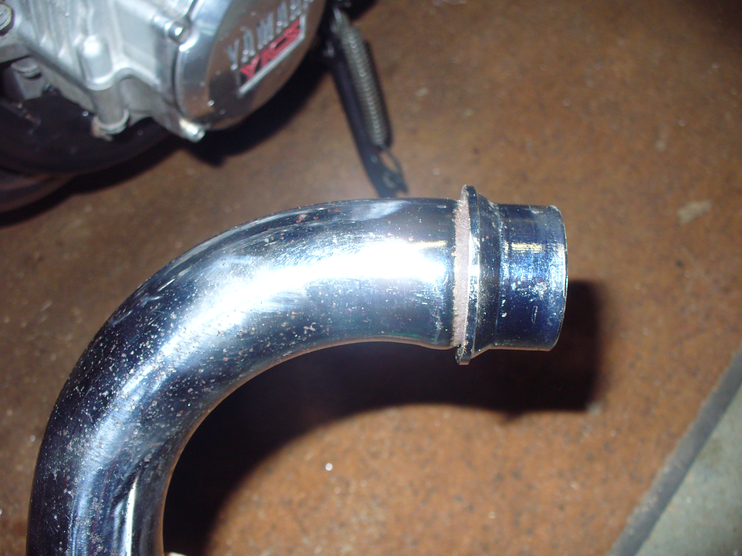

en fait je pense que mon problème vient des tubes, voilà la partie qui vient sur la culasse: ça me parait un peu long comme embout (tubes de 58L ). Vous en pensez quoi ?

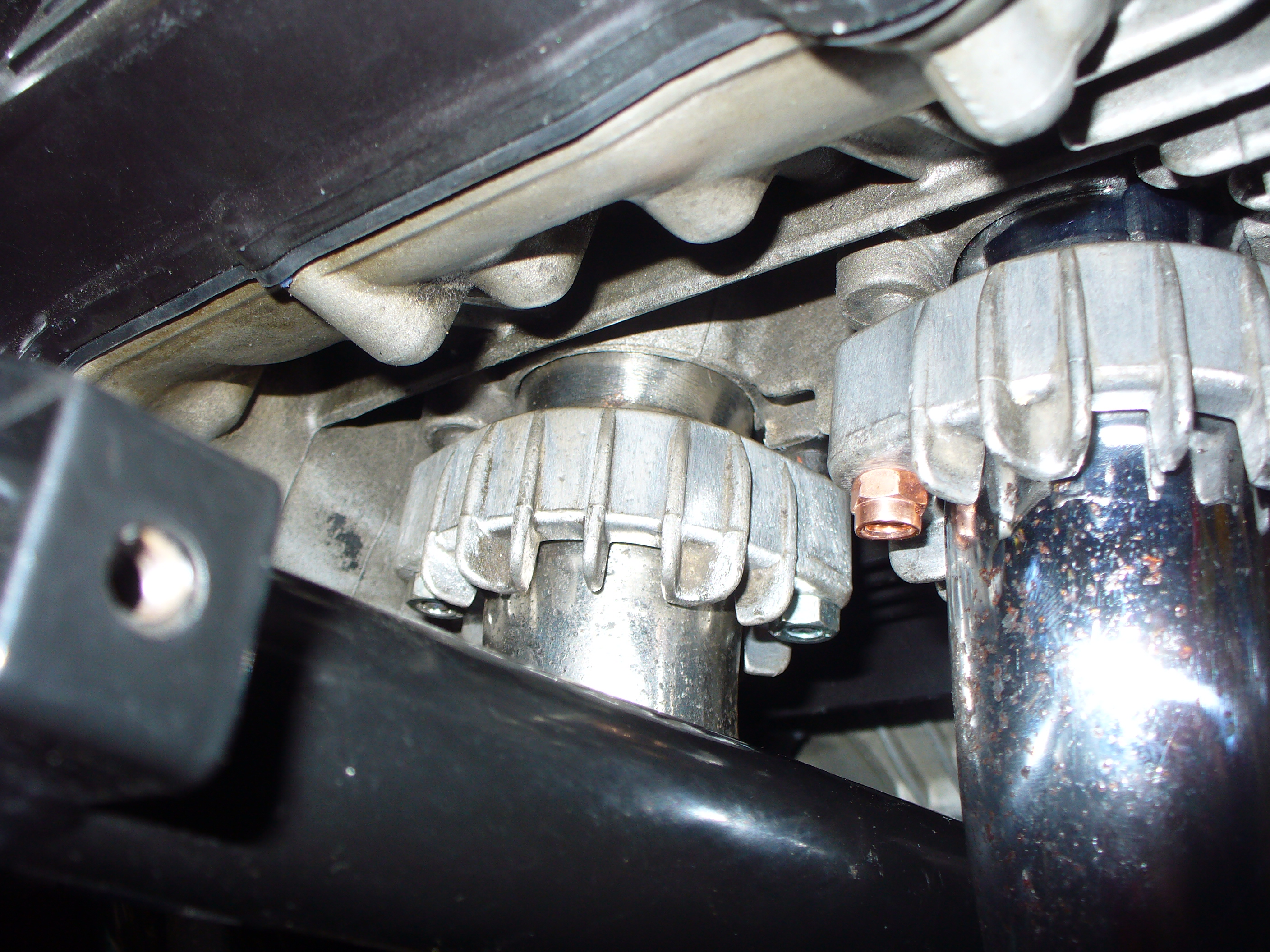

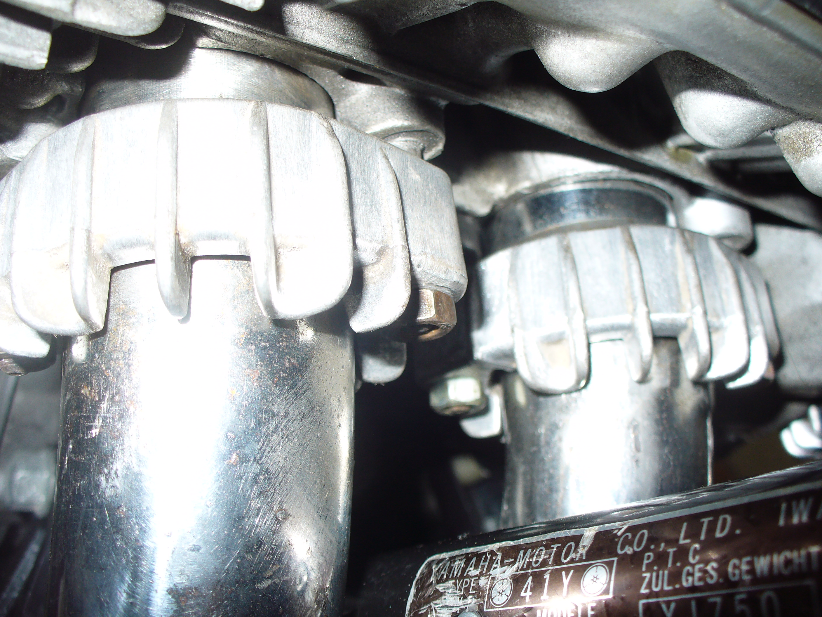

et voila avec la collerette en appui:
MessagePosté: 29 Déc 2016, 19:32
Non la longueur me parait correcte. (Ca te parait long car ce sont des tubes d'origine. Sur les adaptables, il y a parfois juste un épaulement en bout du tube et la jonction entre la collerette et cet épaulement se fait par deux demi-lunes.)
Je pensais en revanche que la gorge de la collerette était plus profonde.
Je te dis ça de mémoire car je n'ai pas de collerette démontée pour vérifier.
L'épaulement du tube appuie bien au fond de la gorge ?
affirmatif, mais je pense aussi que les culasses sont différentes a ce niveau entre 750 et 900 ...
J'ai trouvé un tourneur qui pourrait me les rectifier mais vu le prix, je vais partir sur des vis (ou tiges filetées ?) plus longues: ça sera plus simple , beaucoup moins cher et ça me permettra de faire les premiers tours de roues et d’éventuels réglages ... :roll:
