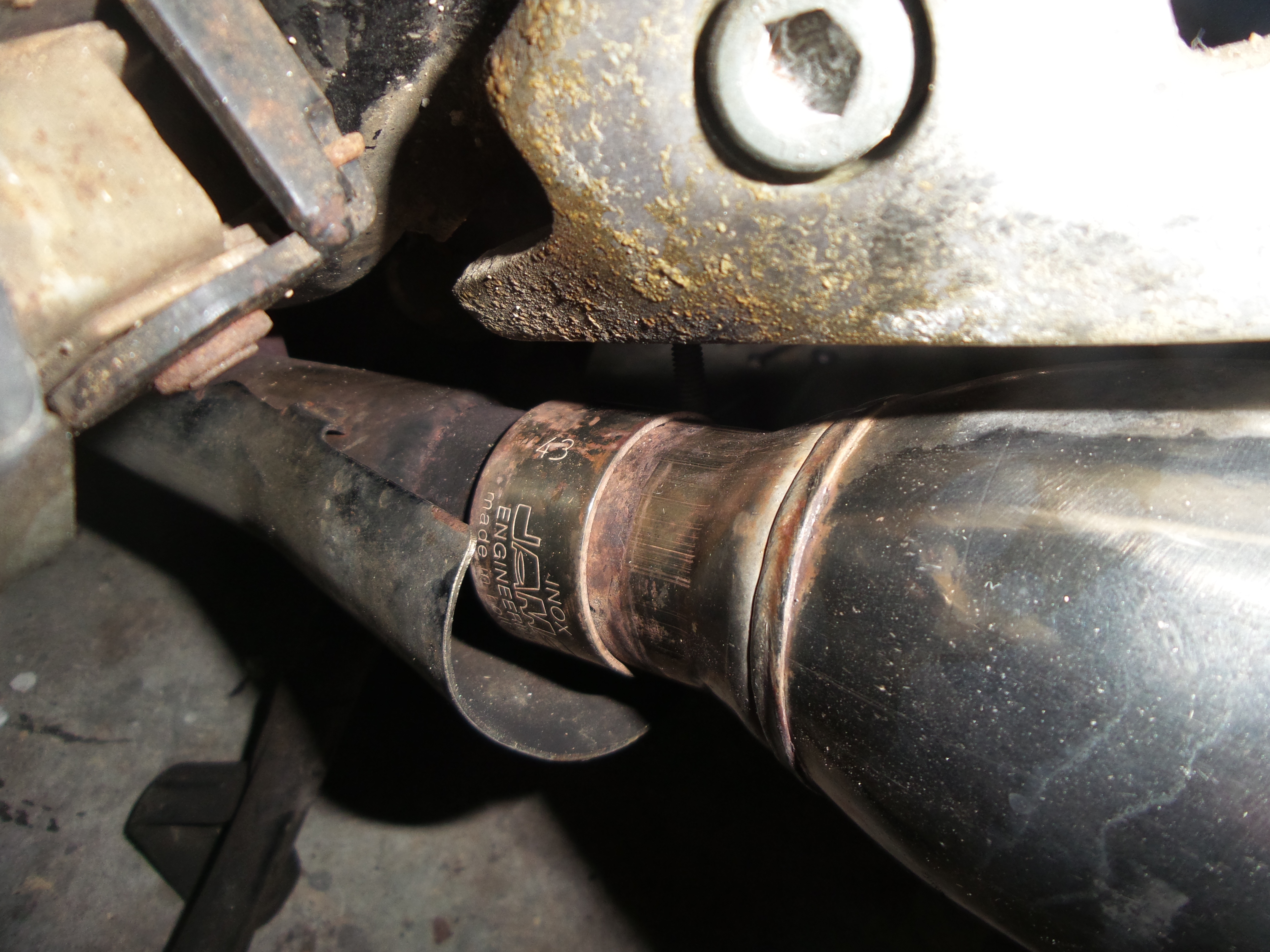

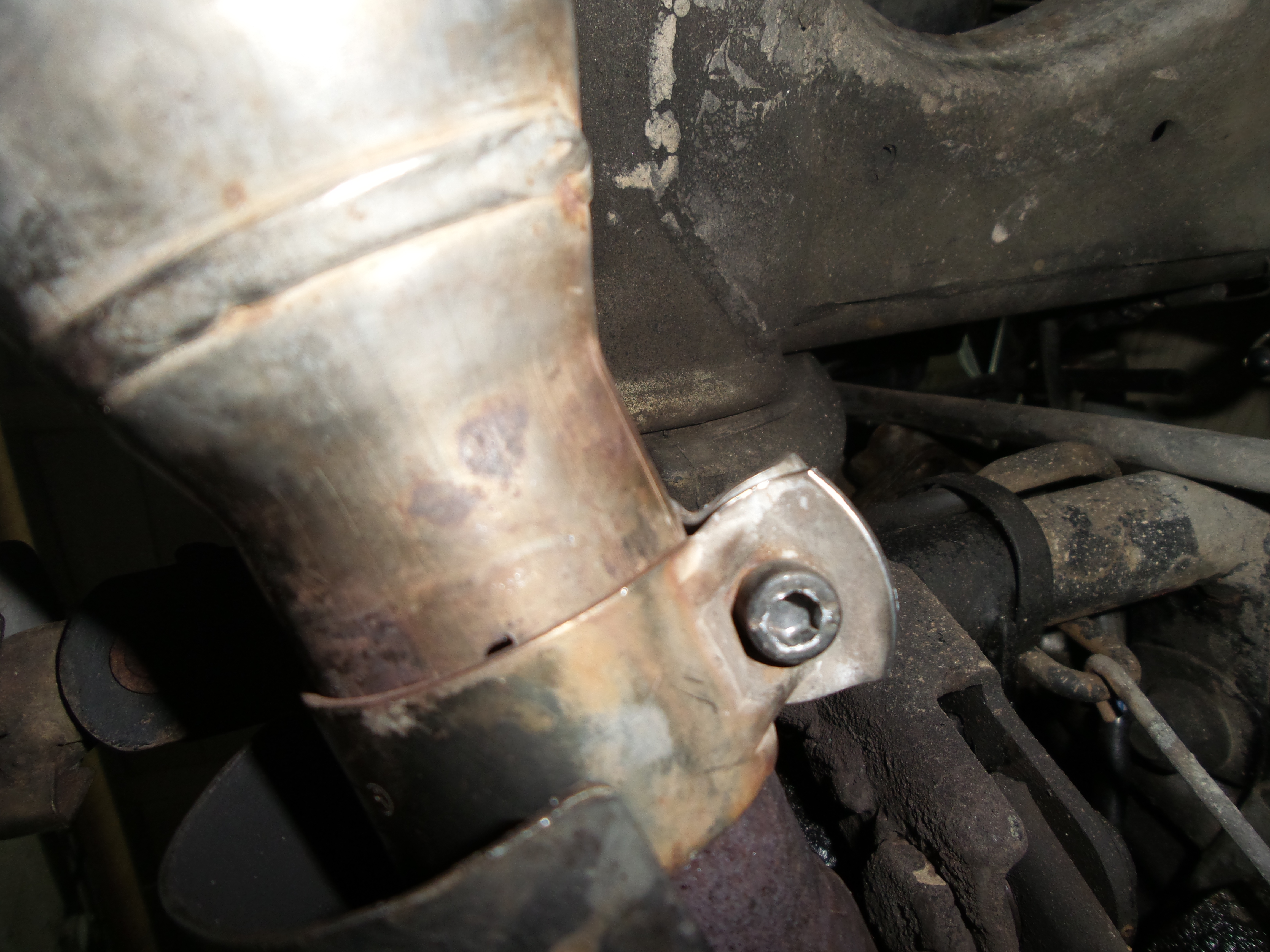

Pour commencer dèserrez les visses des anneaux des silencieux.

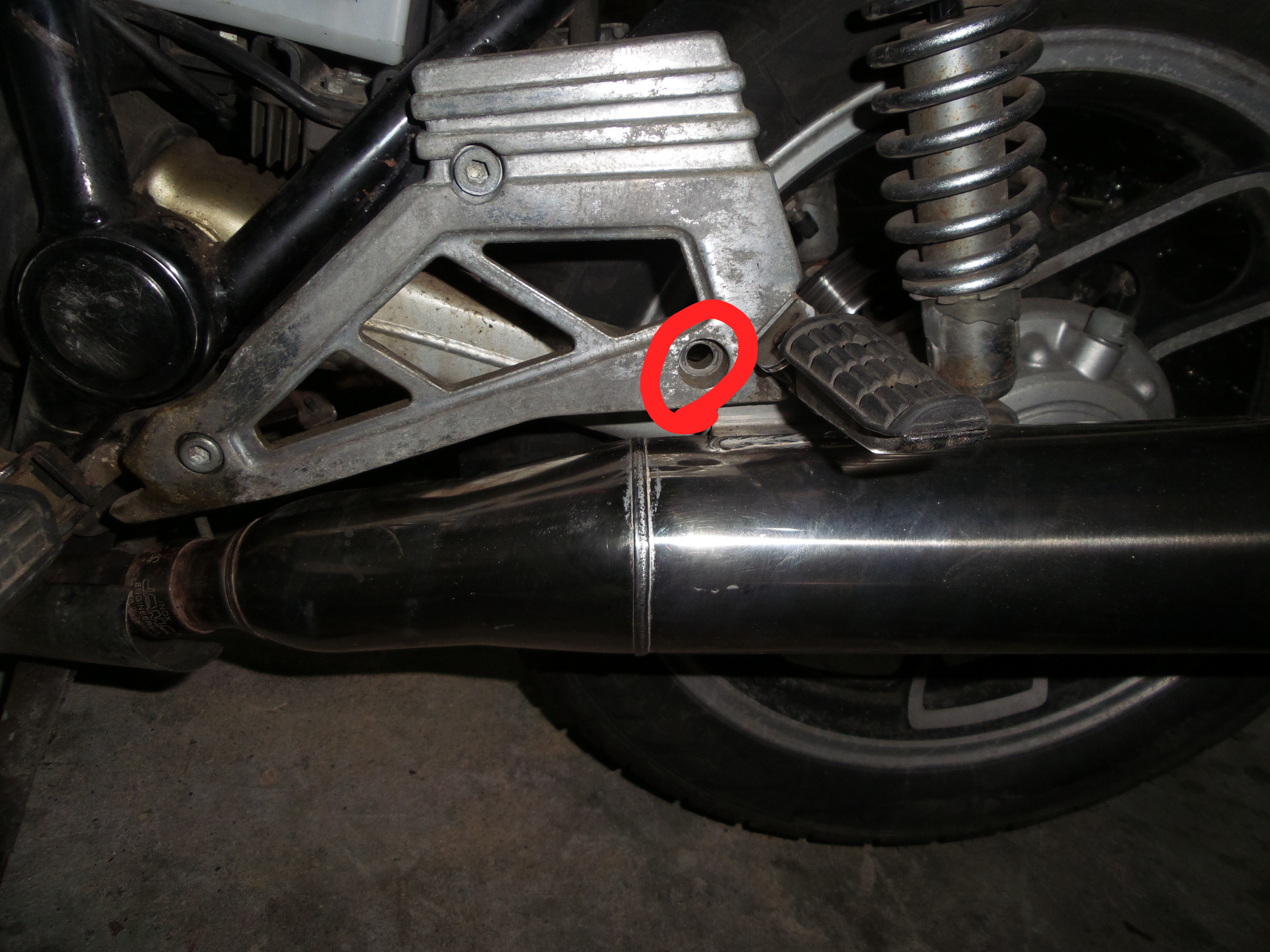

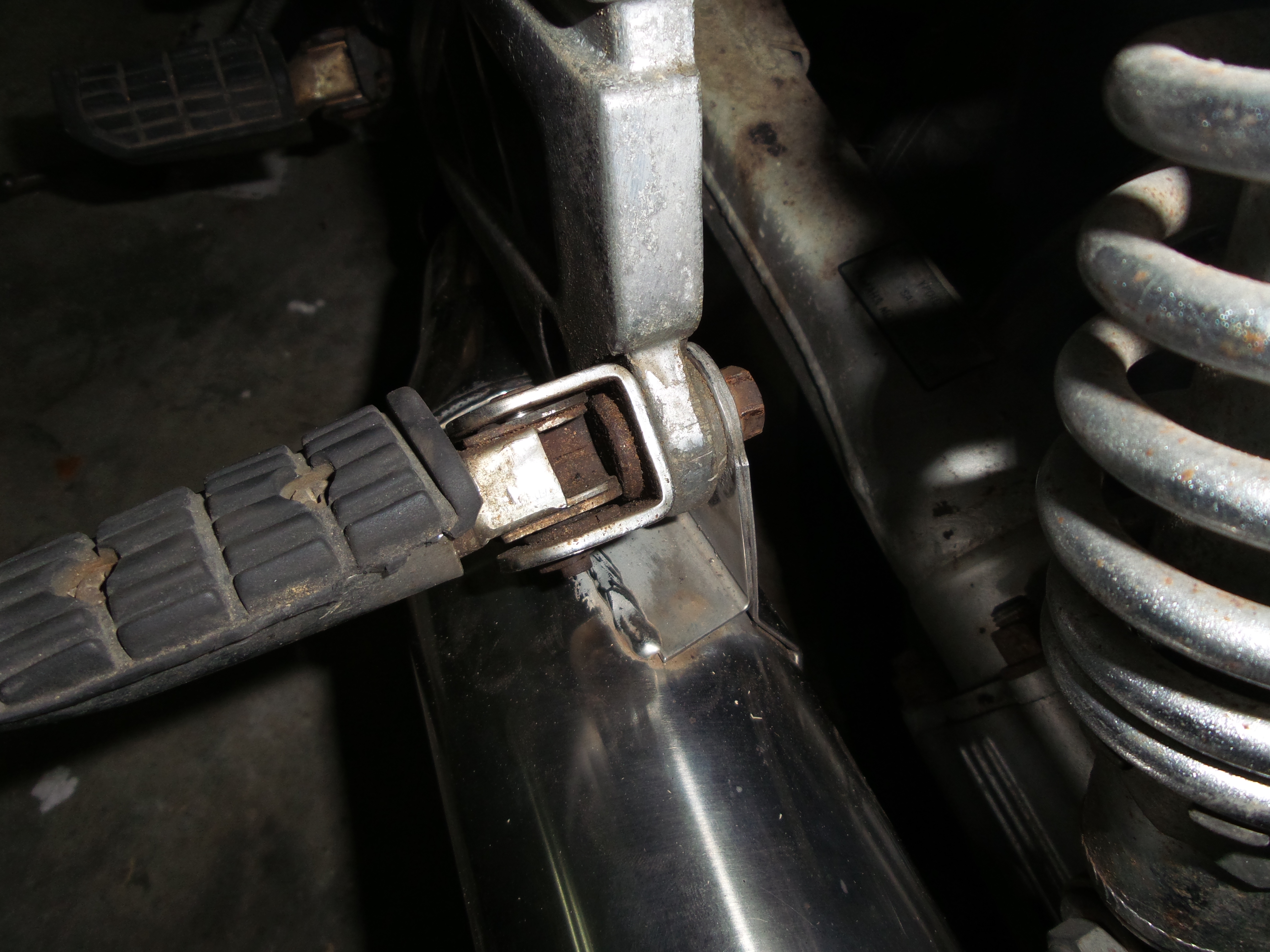

Puis devissez la visse tenant le silencieux (bon ici il y a deux possibilités...... soit le calle pieds passagers a devisser, soit juste a cote du calle pieds passager entouré en rouge).
Pour ma part, j'ai été obligé de le fixer au calle pieds passager. Impossible de placer le pot comme je le souhaitais, mais ca tiens.

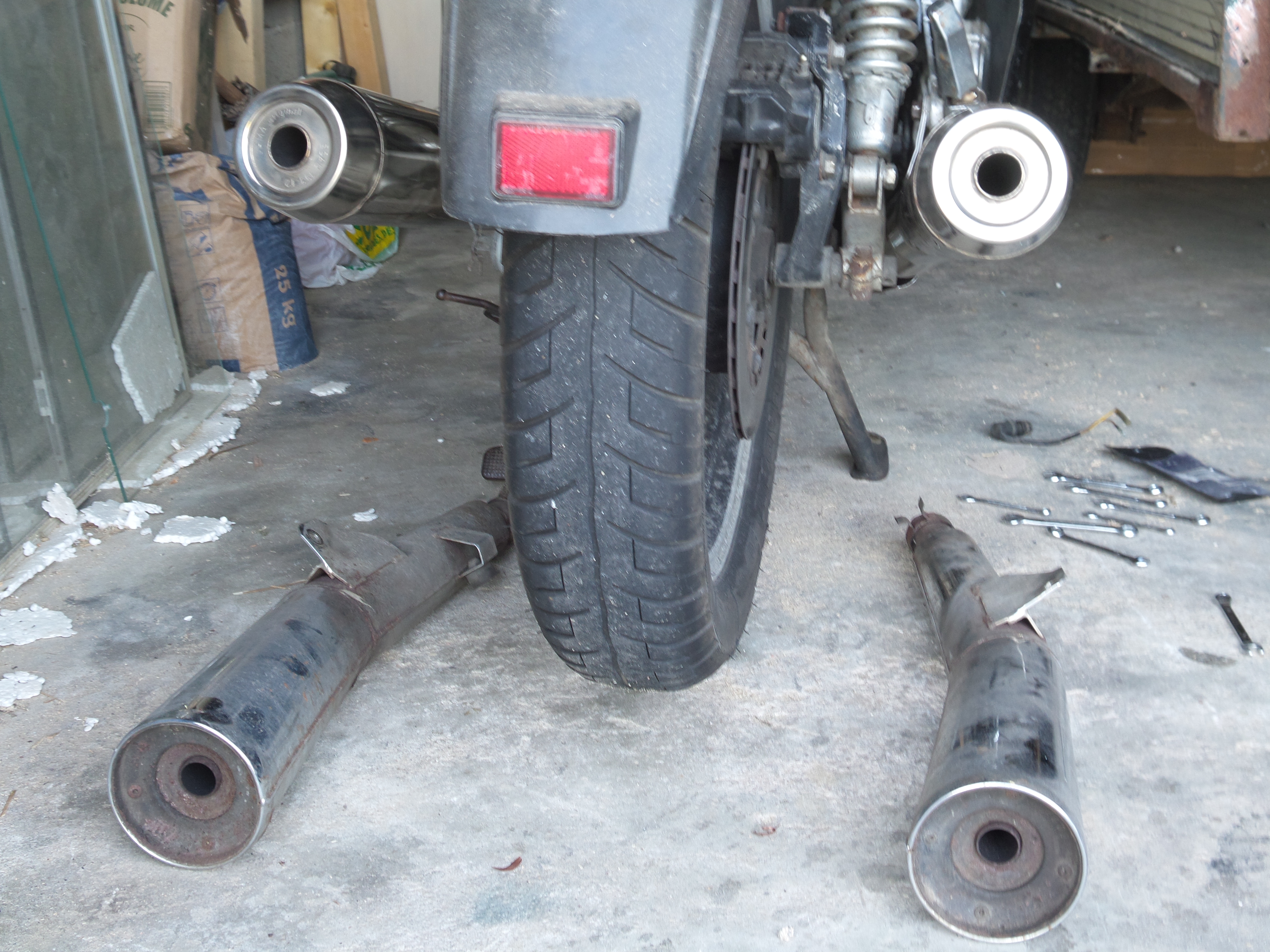

Et voila le resultat, ceux au sol sont les anciens....et je remercie Fjiste pour mes nouveaux pots.
Merci encore a toi l'ami ;-).
