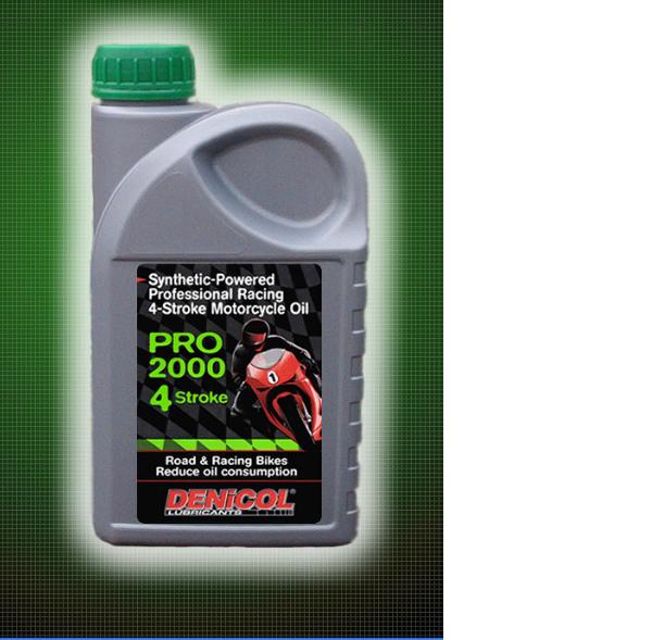

MessagePosté: 03 Aoû 2012, 17:09
Inscription: 01 Nov 2009, 21:54
Messages: 86
Localisation: NAMUR (BELGIQUE)
Voici ce que j'ai trouvé.
Mais je ne sais pas si cela convient.
Dites-moi vos avis.
Merci.
Ce qu'ils en disent:
Huile moteur 4-temps de qualité professionnelle formulée à base de composés synthétiques et d'un système d'additifs ultramoderne. Réduisant la consommation d'huile. Dépasse les exigences des grandes marques de moto pour les moteurs 4-temps de haute technologie, y compris ceux avec embrayage à bain d'huile.
MessagePosté: 03 Aoû 2012, 17:58
Synthèse qu'ils disent et en bidon d'un litre.
Si tu y tiens, mais ça n'apportera rien de plus et te coûtera trois fois plus cher qu'une huile normale.
Si tu changes le filtre à huile (pour ma part c'est à chaque fois sauf impondérable) c'est 2,8 l qu'il te faut pour un 900 (2,5 l si pas de changement de filtre, indiqué sur le carte d'embrayage d'ailleurs).
Par ailleurs c'est étrange la viscosité n'est pas indiquée. x W y ? Ni le grade SG ? SH ?
Ca sent la minérale additivée d'un peu de synthèse pour mieux vendre (dans quelle proportion ? mystère et boule de gomme).
Perso j'éviterais celle-là.
Ceci étant si tu l'as déjà tu peux faire la vidange avec et ça ne cassera pas ton moteur pour autant.
MessagePosté: 03 Aoû 2012, 18:41
Messages: 86
Merci pour ta réponse.
Je viens de voir que c'est de l'API:SG-SJ.
Est-ce valable ????????
