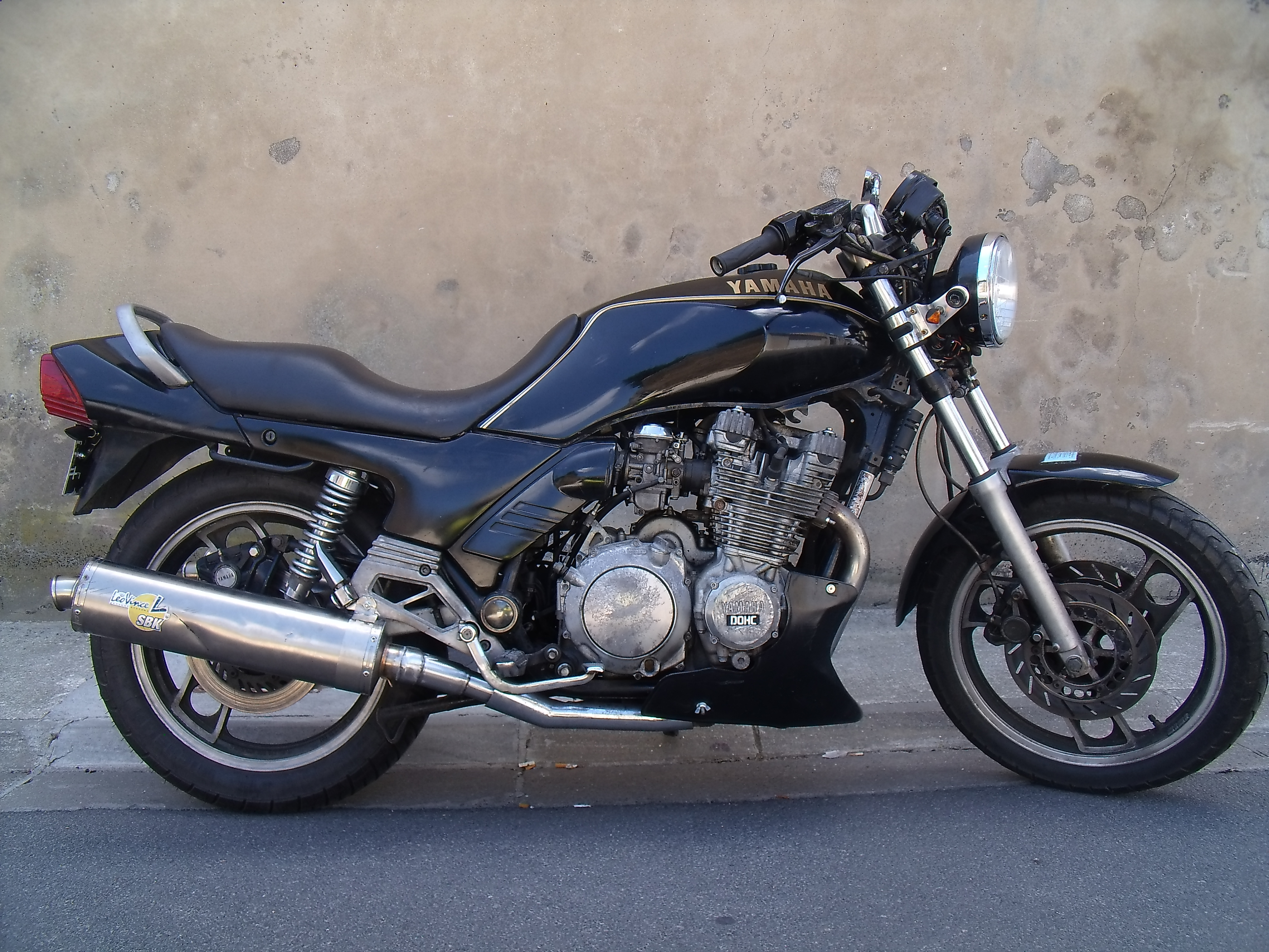

Salut amis motard, possesseur ou fan de 900 XJ type 58 L de 1989.
Je suis en train d'essayer de faire de mon 900 xj, un street bike, mais la chose n'est pas facile surtout quand on a pas trop de moyen!!!lol
En me balladant sur le bon coin, j'ai trouver a un prix derisoire des pots leovince sbk titanium que j'ai decider d'acheter pour adapter sur le brelon!!! Chose plus facile a dire qu'a faire, mais operation réussi ce matin meme!!
Apres 5 petites heures de decoupage, soudure et meulage, j'ai finalement reussi a faire ce que je voulais. La difficultée etait de passer du collecteur (diametre ext 38mm) a l'entree du silencieux d'un diametre interieur de 54mm et faire un S pour eviter que les silencieux ne soient trop ecarter de la roue. Avec 3 morceaux de tube de diametre different, qq coupe et un poste a souder, l'affaire est dans le sac!!!!
Je vous laisse en juger par vous mm et j'espere avoir qq commentaire de votre part (bon ou mauvais) car tous conseil ou tout jugement est bon a prendre et me fera avancer dans mon projet!!!
Merci a tous et bon week end!!!
P.S.: Prochainement, je m'attaque au poste de pilotage!!!! Tete de fourche et pose d'un guidon cross!!!!
