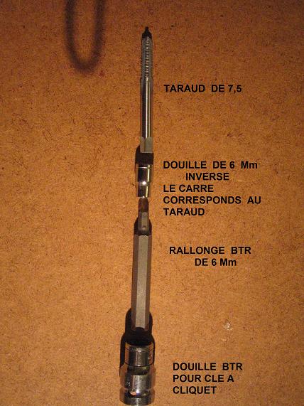

ayant eu le fameux probleme goujon cassé a ras de la cullasse
et aprés maintes peripeties foret cassé entre autre je dos tarauder
derriere le tub du cadre et !!! j' ai trouvé ce montage permet de ralonder le taraud sans etre gené par le cadre
img/Image/img

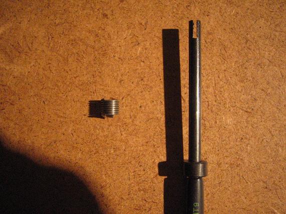

2°)
apres le taraudage FILET RAPPORTE avec son outil
img/Image/img

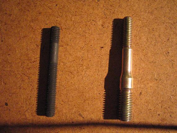

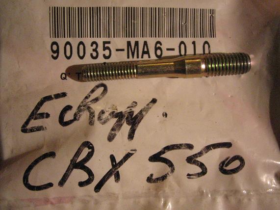

3°
les goujons utilisés diam 6 et 8 d'un coté et 6 de l'autre
img/Image/img
img/Image/img
bon voila pour l'instant il n'y a plus qu'a faire

C'est bien d'avoir trouvé un goujon adaptable comme ça.
Donc c'est un goujon de Honda si je ne me trompe pas. Elle va marcher moins bien ta moto après ça. :lol: :lol:
il a fallu le fileter plus long mais ca gaz

c'est bon j'ai taraudé , le filet raporté est en place , essayé le goujon a blanc c'est bon des que le pot sera revenu du chromage je reonte
