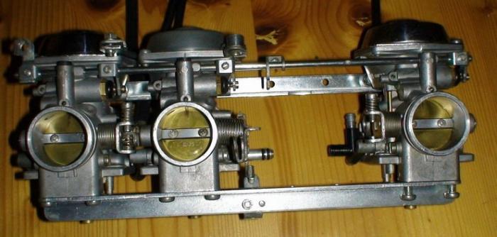

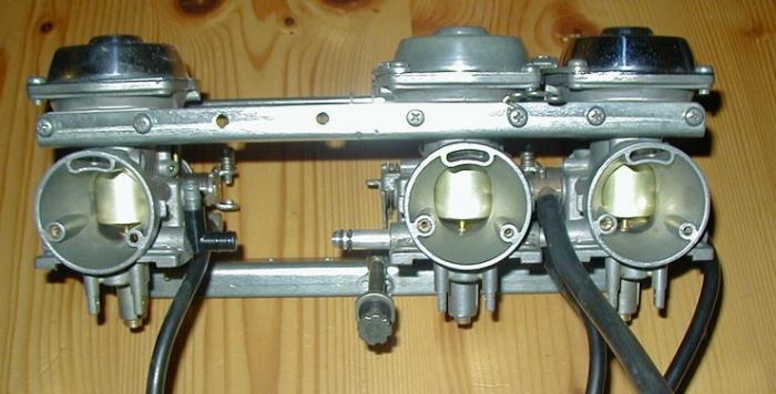

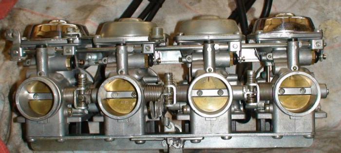

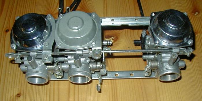

Voilà quelques photos d'une rampe Mikuni.
Un stater ne peut pas rester en position ouverte (sauf si le joint du piston est mort, je ne l'ai jamais vu):
Le piston est ramené en position fermé par le "palonnier".
