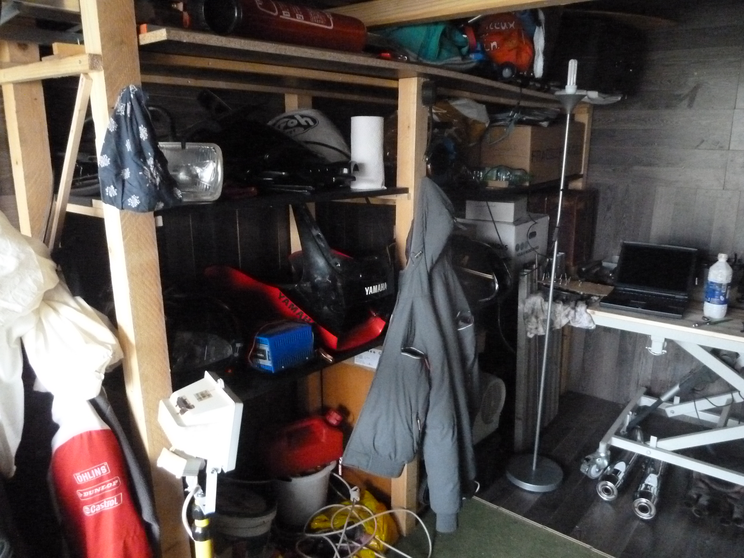

MessagePosté: 18 Déc 2012, 20:06
Messages: 451
Localisation: Montalivet 33

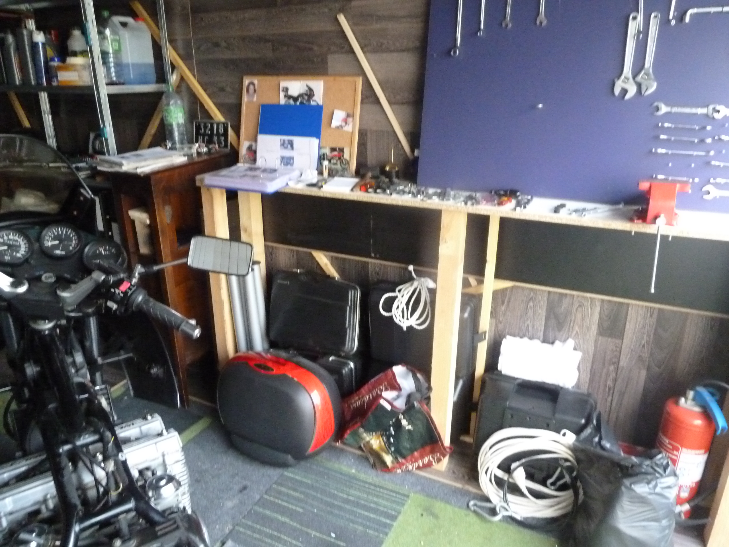

Une visite de l'atelier

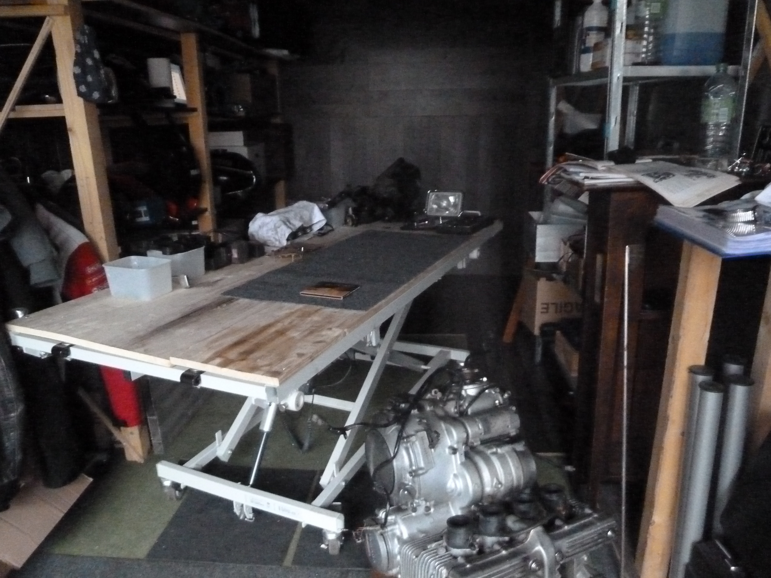

 Sujet du message: Re: Je me lance...
MessagePosté: 18 Déc 2012, 20:21
Messages: 451
L'atelier.
MessagePosté: 18 Déc 2012, 20:24
Oahhh !! t'as trouvé le truc pour ne pas mettre un laaarge bordel sur l'établi !! :D
Un établi étroit !! :shock:
En même temps le large bordel est par terre !! :?

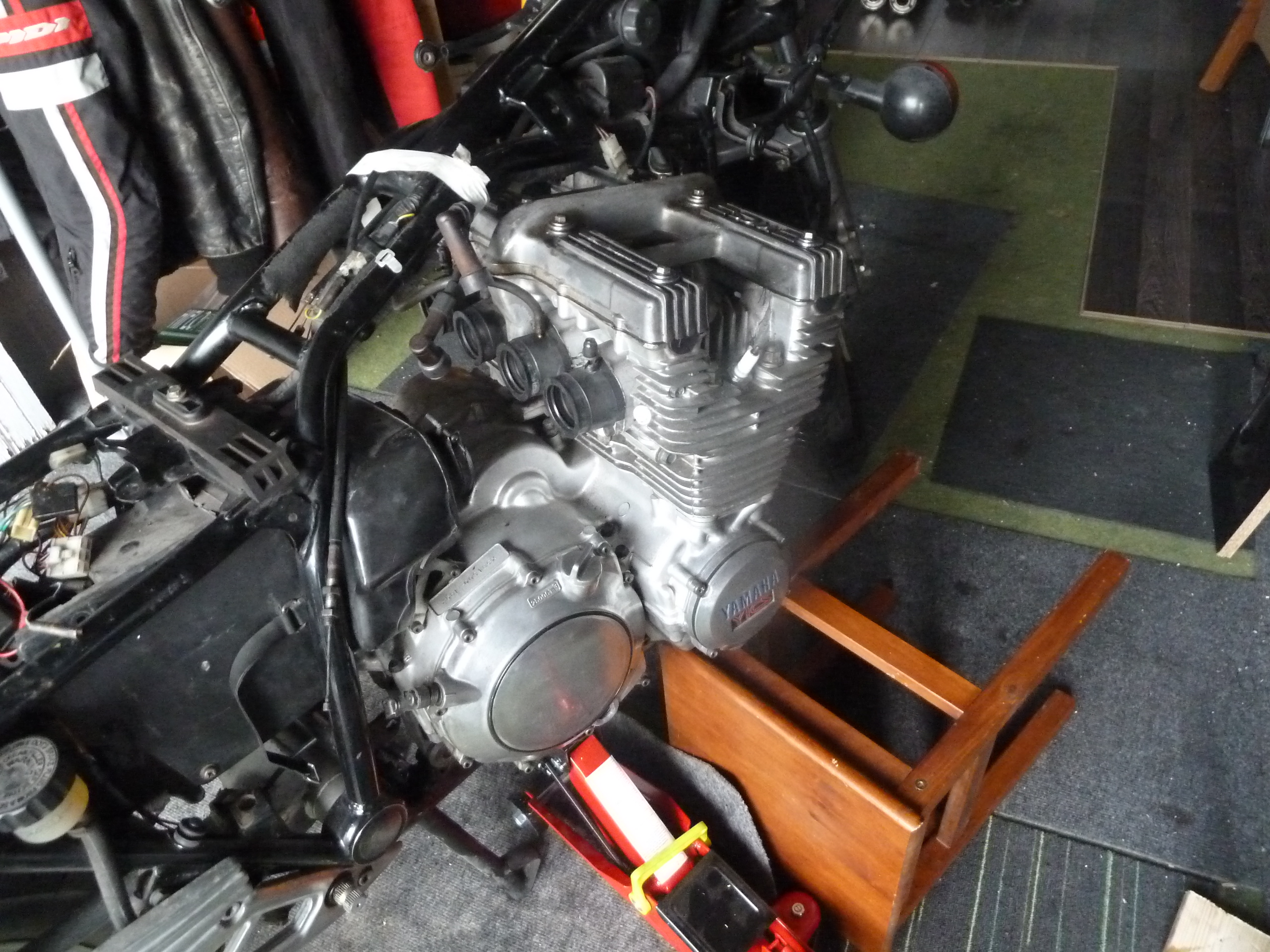

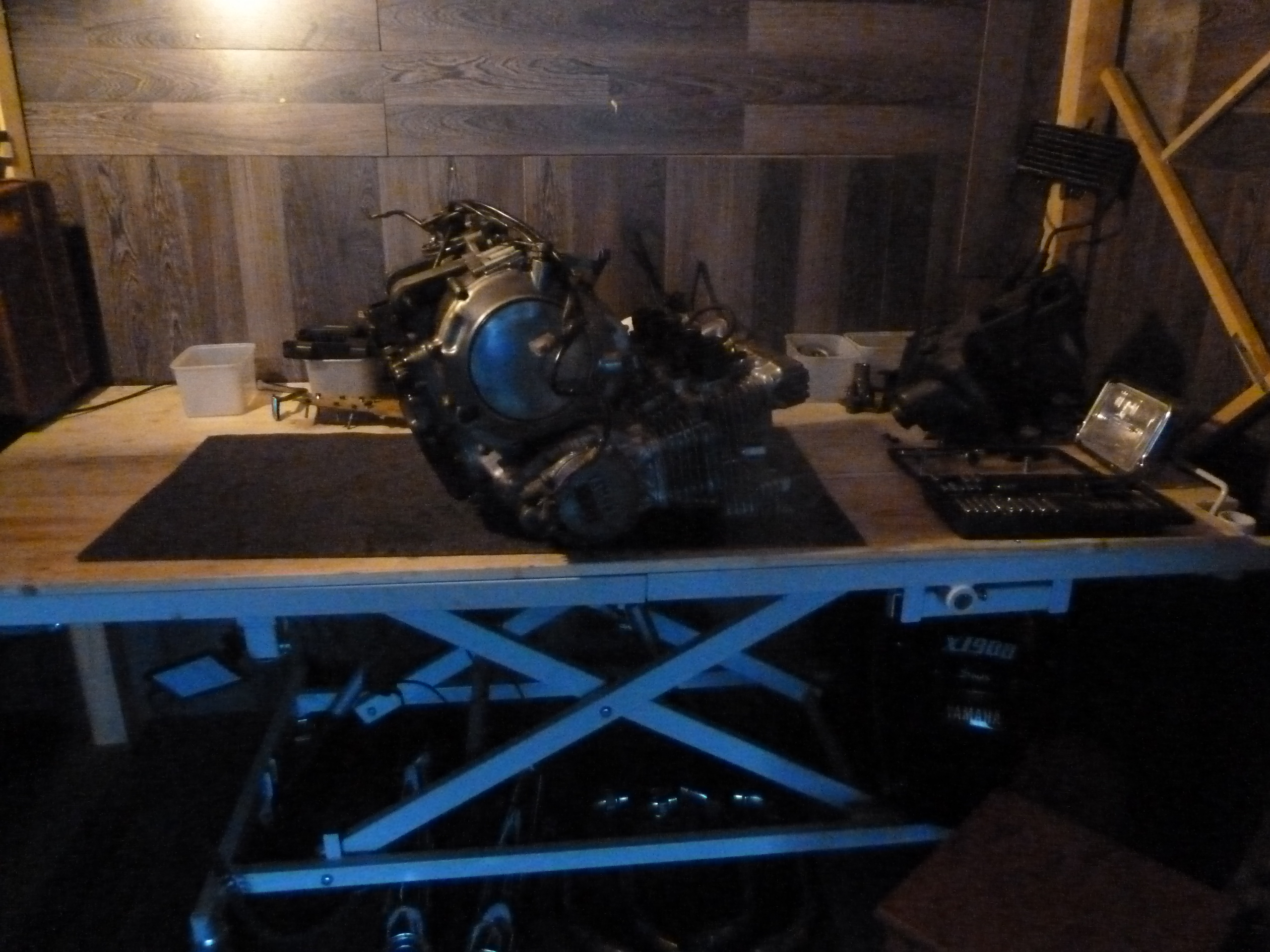

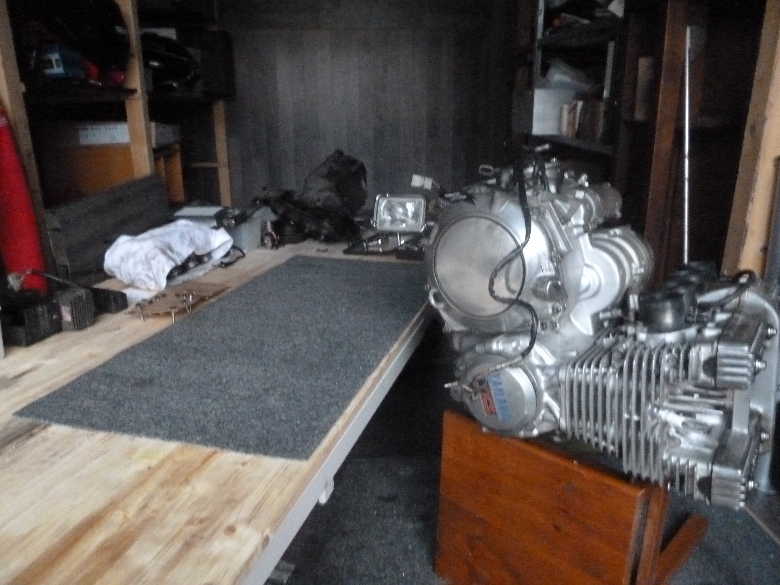

On continue la visite :D
:D Image

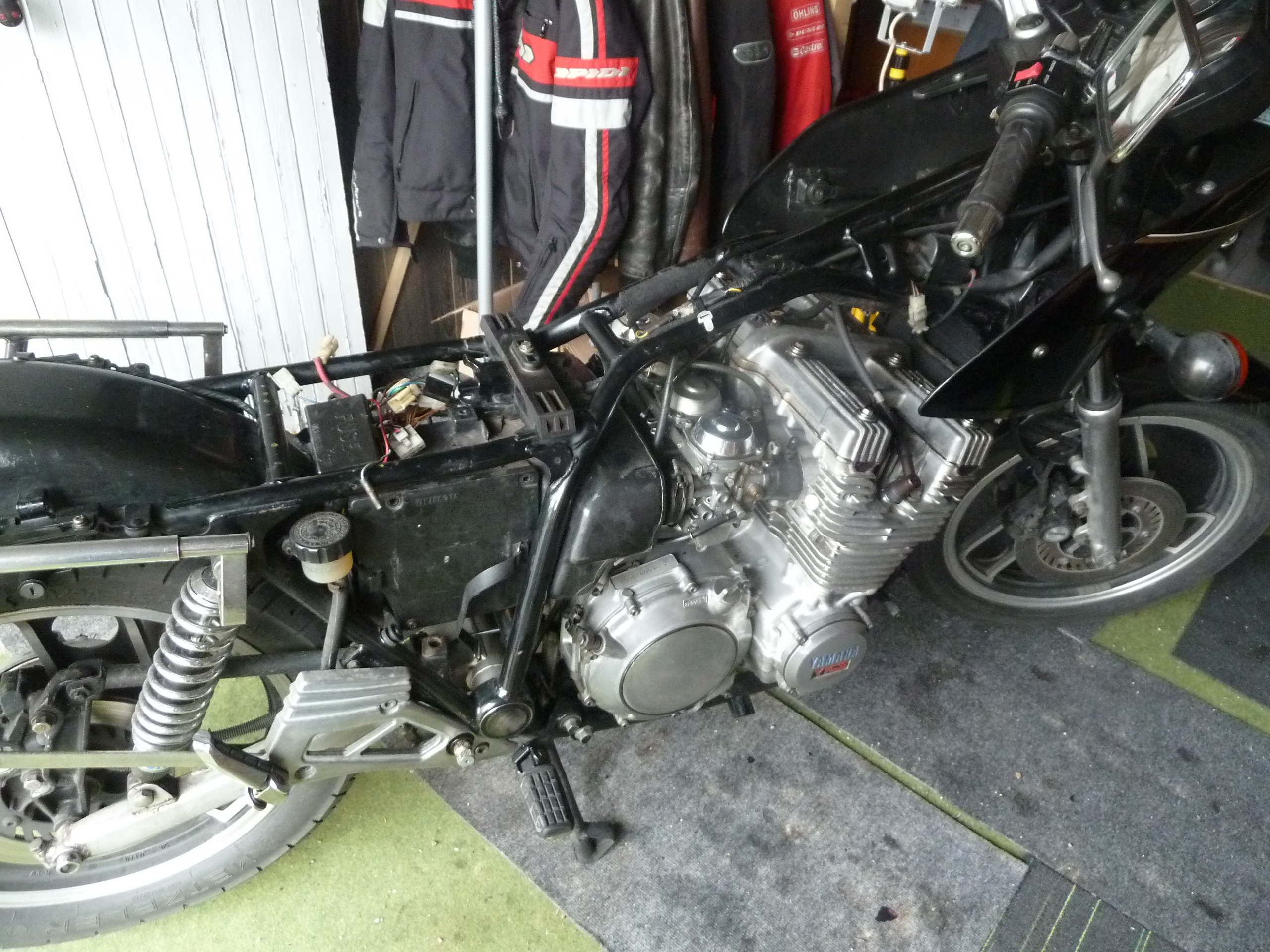

On commence le démontage :D
Comment enlever le moteur tout seul: un cric, un tabouret
On approche l'établi/pont :D
Et le tour est joué
Bon j'arrête de faire le malin, :( :(
J'fais quoi maintenant :( :(

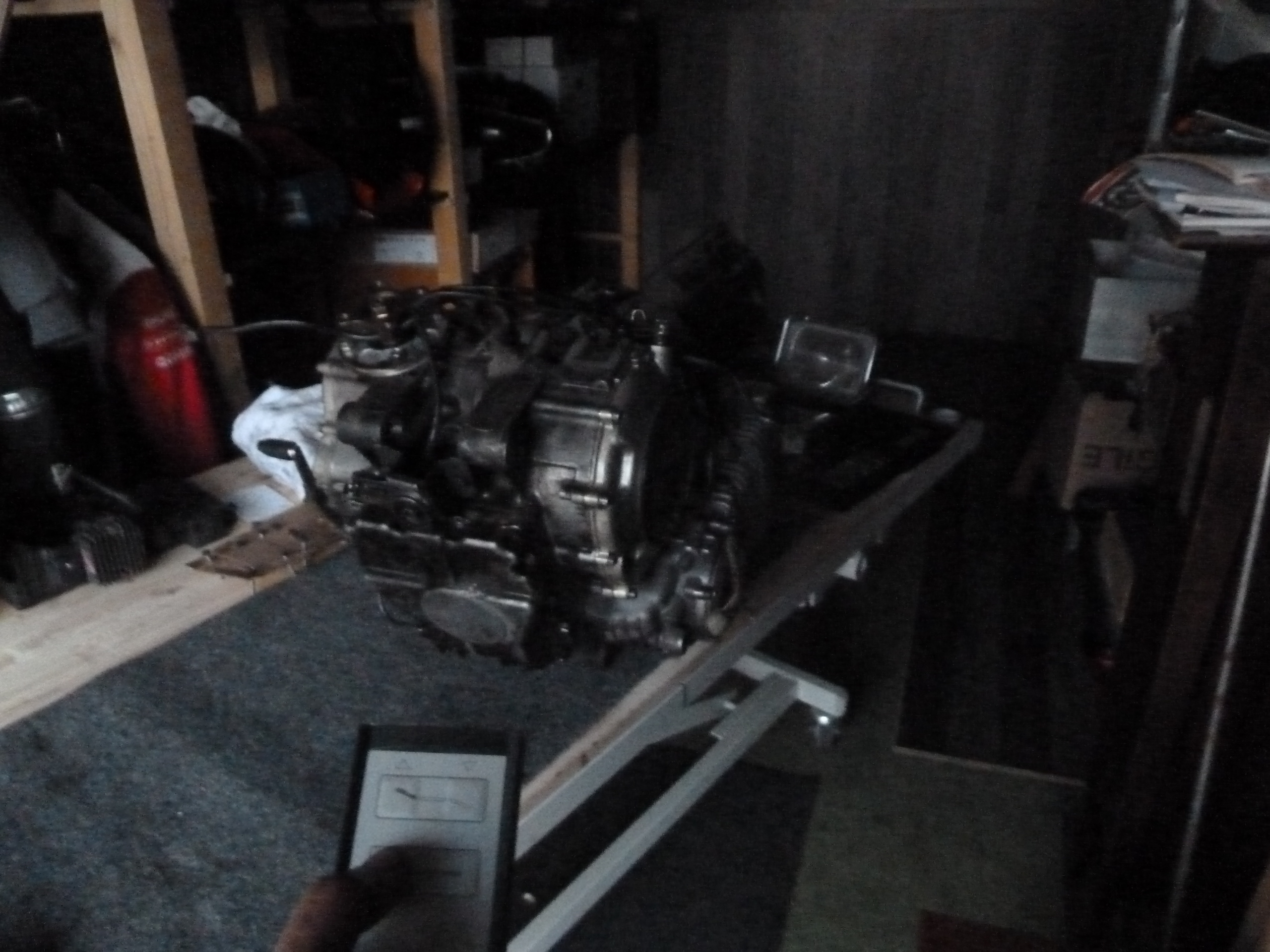

Bon voilà le moteur est sur l'établi :sm2: :sm2:
Demain je commence les choses plus sérieuses, je ne sais pas par quel bout commencer, je compte sur vous :D :D

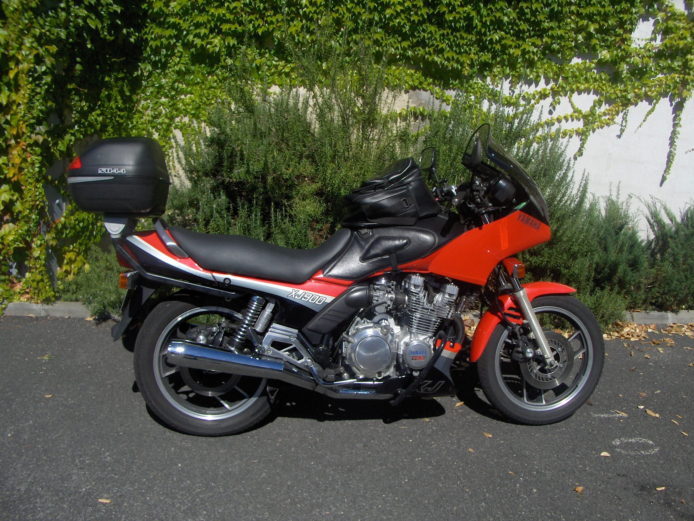

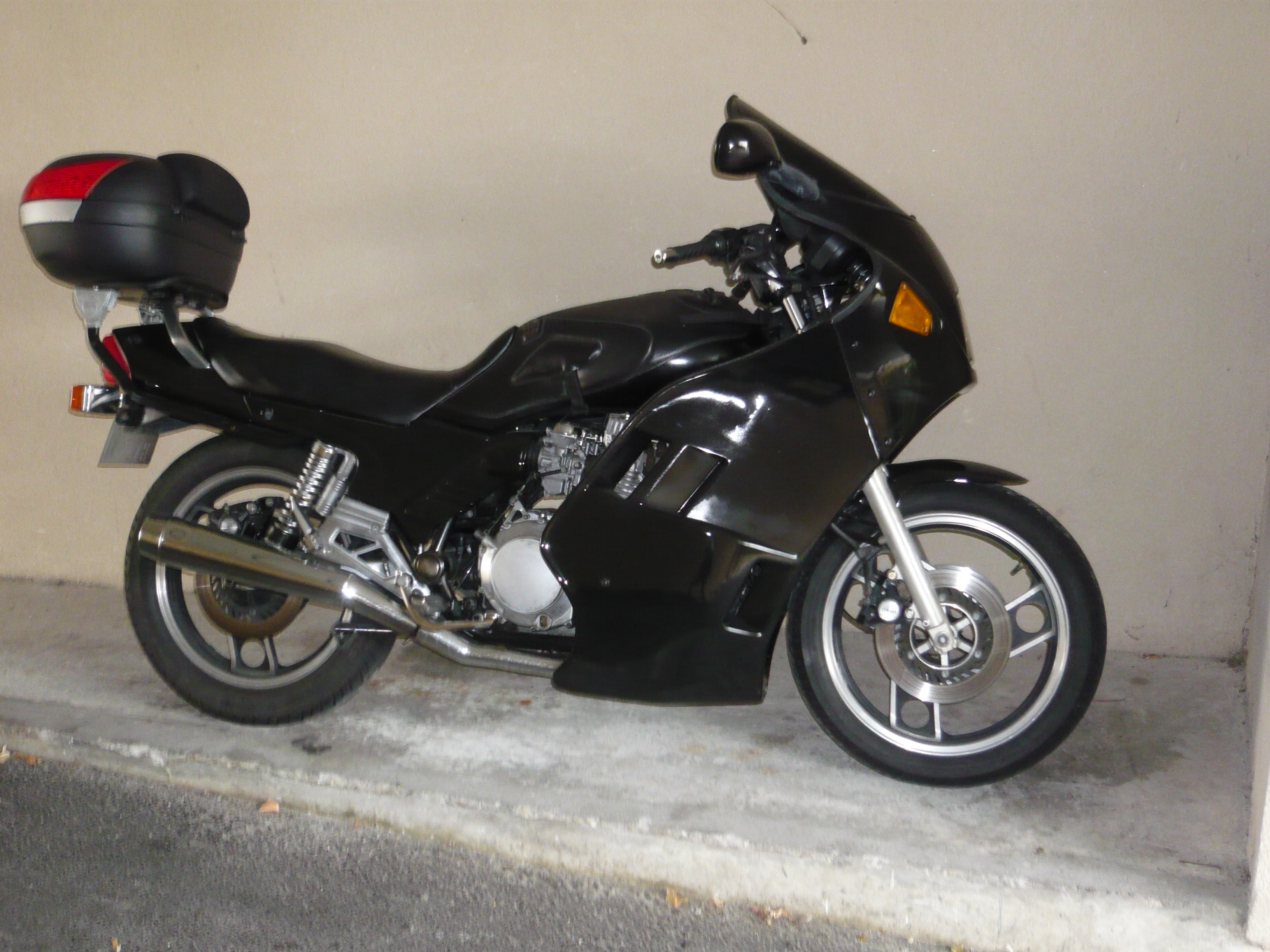

Tiens je vous met une photo d'une autre de mes belles :D
