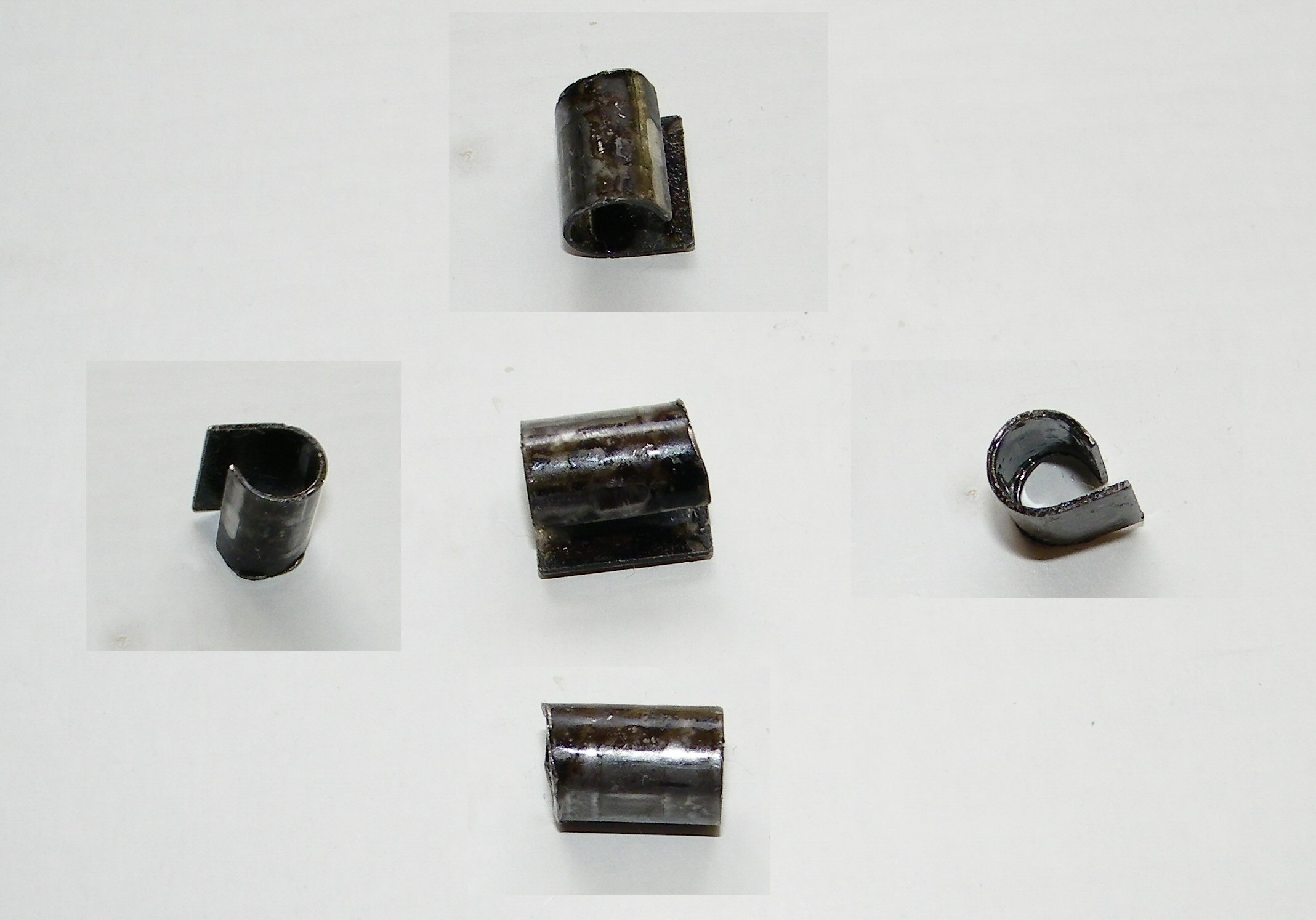

Arrivé à la maison j'ai démonté le côté du sélecteur, je n'ai rien vu du côté du mécanisme mais par le trou de passage d'huile (plutôt trou de visite là :lol: ) j'ai aperçu une petite pièce métallique posée sur les pignons. J'ai extrait cette pièce à l'aide d'un aimant sur un flexible.
Extraction faite, le moteur tourne et les vitesses passent.
Essai routier... les vitesses passent mais je trouve des faux points-mort et parfois les vitesses sautent.
Photo sous divers angles de la pièce trouvée
Qui a déjà vu cette pièce et peut me dire à quoi elle sert ?
Dimensions environ 15mm de large pour 10 de diamètre (le plat n'est pas pris en compte).
Il y a une légère trace de frottement sur la partie cylindrique, on l'aperçoit sur la vue du haut.

inconnu, mais ce qui est rassurant c'est que le métal ne parait pas "déchiré" ce qui présage une réparation moins difficile :wink:

C'est sûr qu'il n'est pas déchiré, tout juste usé par le frottement contre les pignons de boîte :lol:

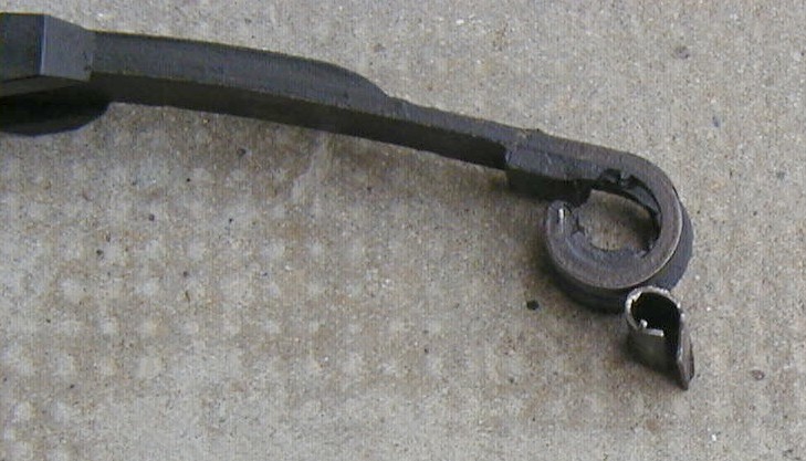

Cà ressemble fortement à un morceau du tendeur arrière de chaine de distribution.
J'ai eu un souci comme sur la 58L.

Le tendeur arrière est le supérieur, il ne faut donc pas ouvrir le moteur pour le changer si mes souvenirs sont bons.

Apparemment et après vérification de mes vieilles pièces, il s'agit bien d'un morceau du tendeur arrière de chaine de distri :cry:
t'es bon pour démonter la culasse et le bloc cylindre pour changer ce tendeur :cry: qui est fixé sur le carter supérieur :wink:
