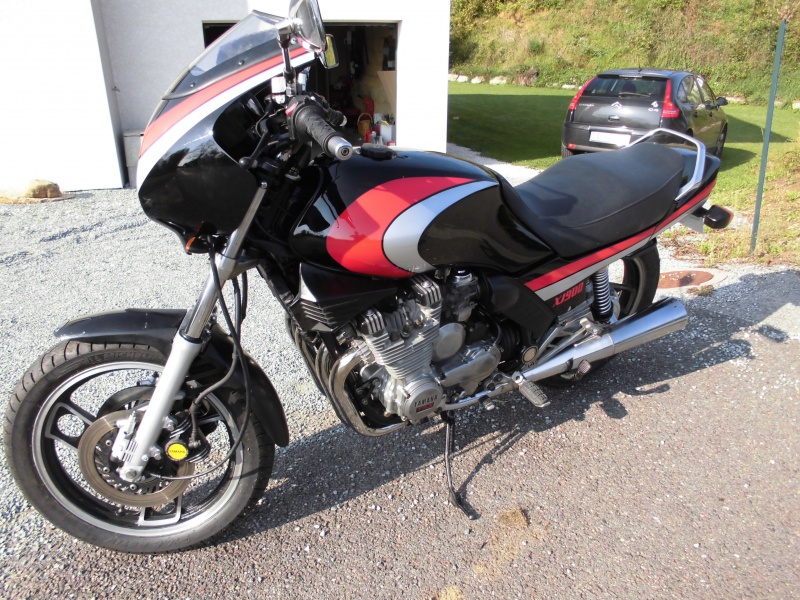

voilà comment elle est maintenant !
je viens de me rendre compte que j'avais pas mis de photos ! :D

[quote="Andre-25"]voilà comment elle est maintenant !Superbe ! 8)

2005balman a écrit:
+100000000000

Ca, c'est un beau caf'ra' ...
