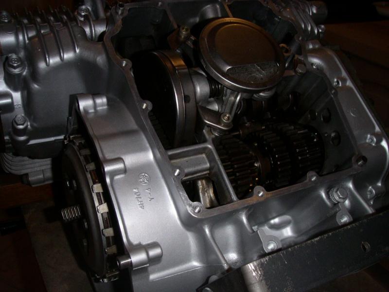

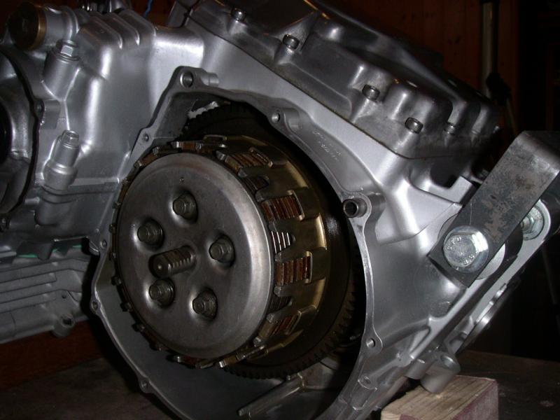

Les images du jour :wink:
remontage de la pompe à huile et de l'embrayage.
Le contrôle des disques garnis: 3 mm
le voile " " lisses: bon (contrôlé sur un marbre au boulot)
longueur libre des ressorts : 43( trop juste)
bon, pour les ressorts on verra plus tard :oops:
