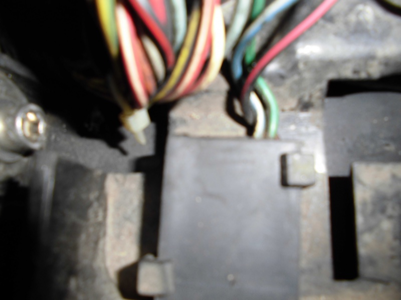

ALORS QUESTION POUR LES PRO EN ÉLECTRICITÉ :
j'avais monté sur mon 31A un faisceau de 58L avec une diode a 5 fils et rien ne fonctionnait.
Pas de jus nulle part après avoir mis le contact ???
J'ai remis mon ancien faisceau et çà fonctionne !
Quelqu'un peut-il m'expliquer çà ? :shock: :shock: :shock:

5 Diodes dans quoi ???
MessagePosté: 10 Oct 2013, 18:31
Messages: 2388
diode 5 fils :
diode 3 fils sur la 31A :
XJ900 WHAT ELSE ???

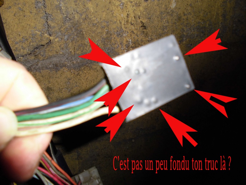

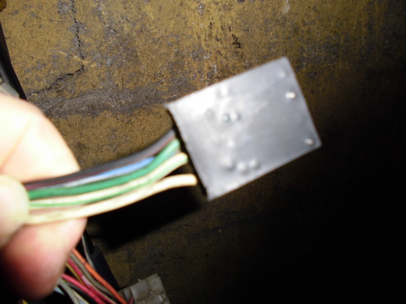

MessagePosté: 10 Oct 2013, 19:14
Salut Dédé :wink:
Heu simplement ......
MessagePosté: 10 Oct 2013, 19:26
Messages: 2388
C'est ce que j'ai pensé ! Mais je ne sais pas comment contrôler çà ! :?
