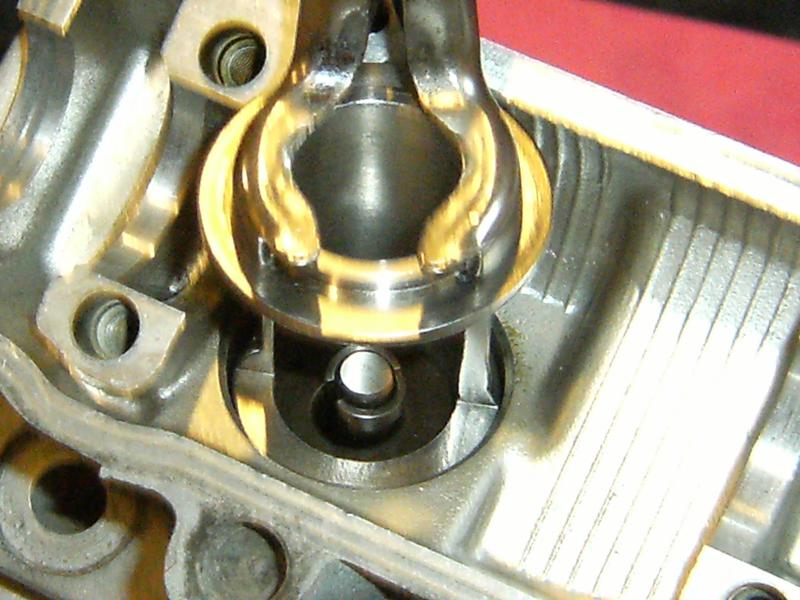

Remontage des ressorts+coupelles+demi-lunes :wink:
attention au sens de montage des ressorts :roll: les spires resserrées en bas :wink:

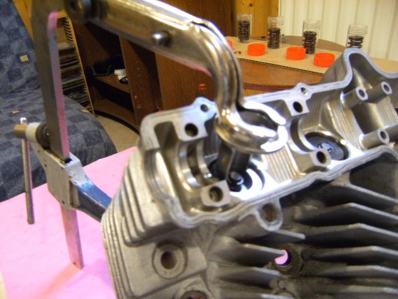

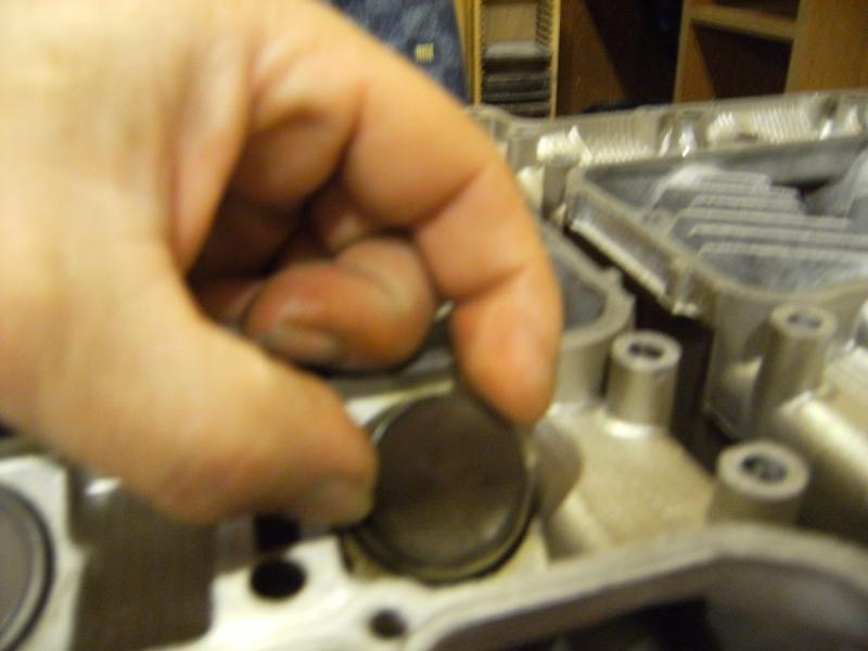

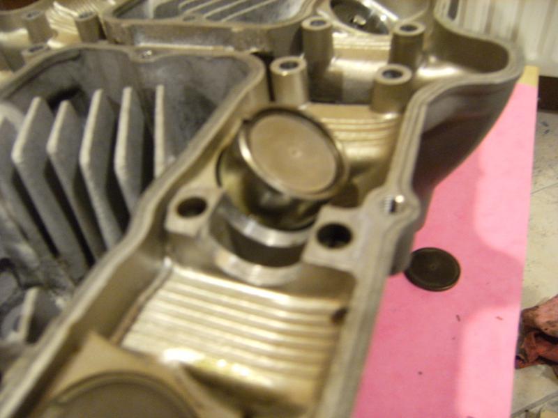

Puis les poussoirs et les pastilles :wink:
XJ900 WHAT ELSE ???

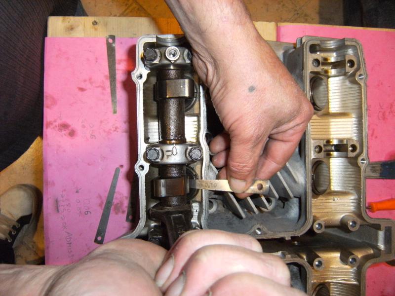

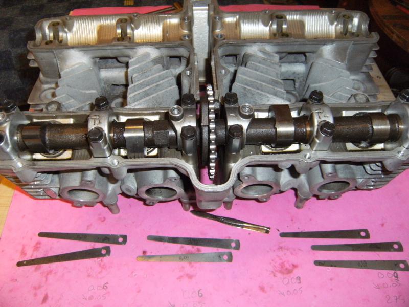

Mise en place des arbres à cames :wink:
ensuite prise de jeu aux soupapes

Là, je suis en standby (pas de photos) :lol: :lol: :lol:
Il me manque trois pastilles pour finir cette étape :cry:
Il me faudrait une de 255, et deux de 260 :roll:
si quelqu'un a çà dans ses tiroirs, çà m'intéresse :wink:

Alors après les lettres de mon moulin, la prise de la pastille :D.
Super tuto André :wink:.
