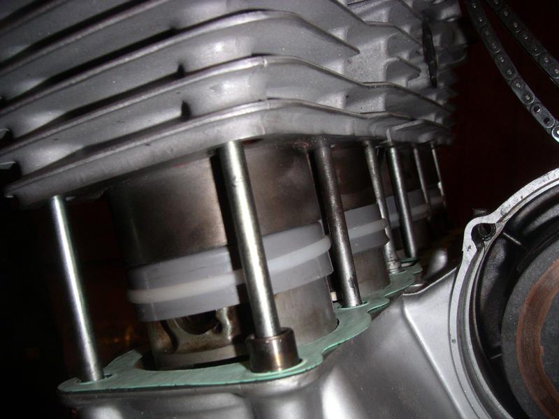

Bon sans rire, c'est super des photos comme çà, mieux que la RMT !
Excellents supports pour un démontage/remontage.
Le rouge qu'on voit, c'est de la pâte à joint je suppose ?
Quelle est la différence par rapport à la bleu (dont je viens d'acheter un tube) ?
MessagePosté: 17 Fév 2010, 22:58
y'a même de la noire chez leclerc autos :shock:
excellente question , si qcq 'un sait y répondre ...
MessagePosté: 17 Fév 2010, 23:11
Messages: 2388
C'est: "joint moteur" de chez WURTH :wink: un produit pour l'industrie qui ne sèche pas à l'air libre et qui ne bouche pas les canalisations de graissage utilisé pour l'assemblage de carters soumis aux contraintes thermiques et chimiques :wink:
le joint bleu c'est bien, mais il faut faire très attention à ne pas en mettre trop près des dits canaux :cry: autrement attention à la casse :!:

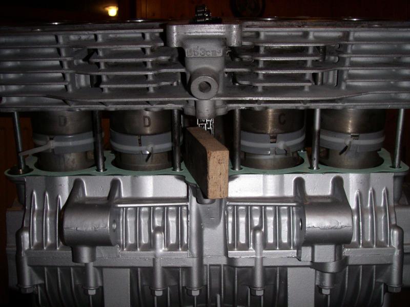

On continue :wink:
mise en place du bloc cylindres avec la méthode piochée sur le forum (merci les copains :wink: )
la cale en bois, c'est juste pour empêcher le bloc de descendre trop bas afin de retirer les colliers et les pvc
voilà, c'est en place :wink:
