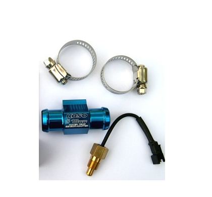

Je viens de trouver ceci aussi sur un site, ça pourrait le faire...
Avec un peu d'adaptation... ça pourrait le faire ;-) prix 29.90 €
