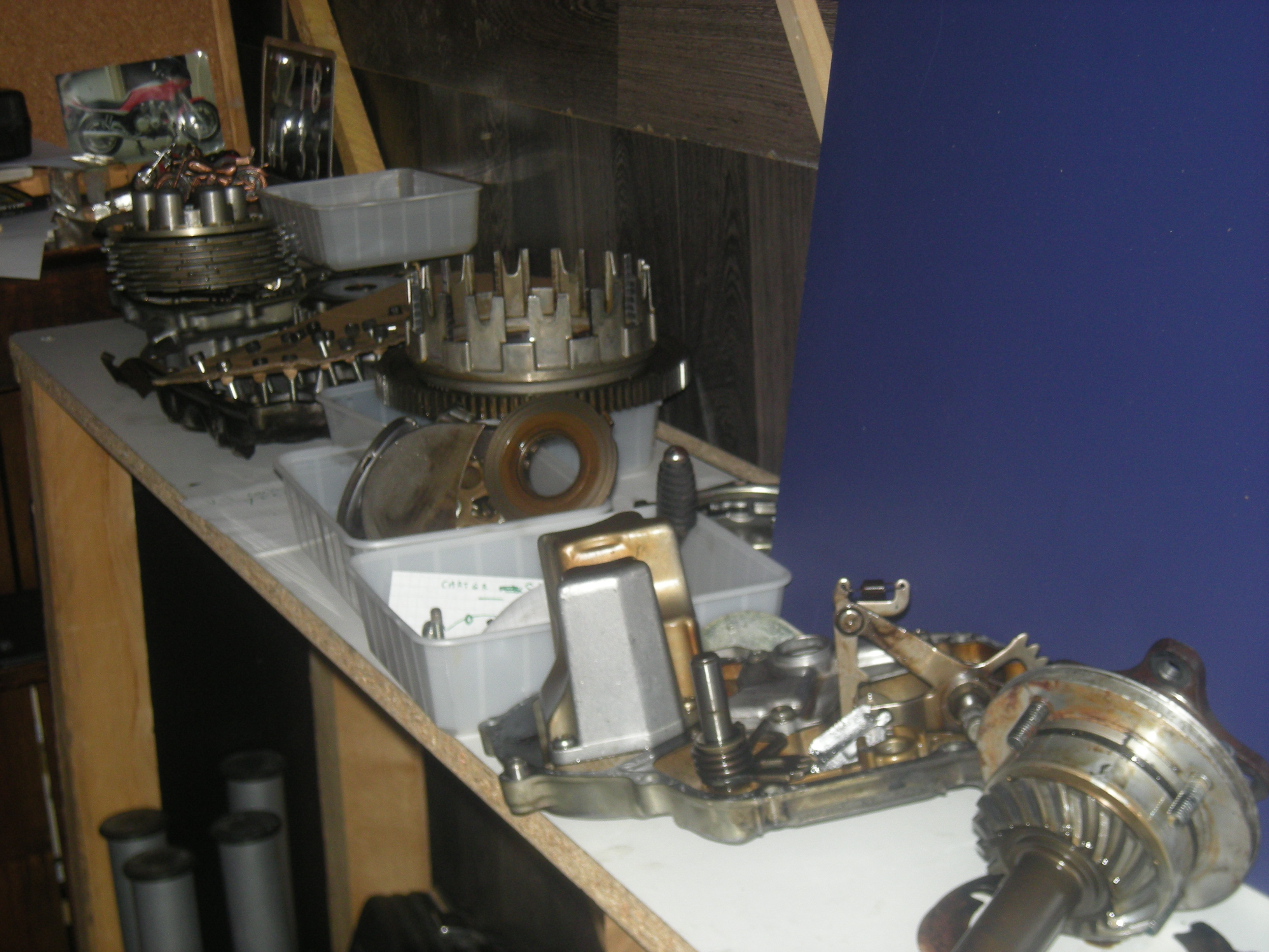

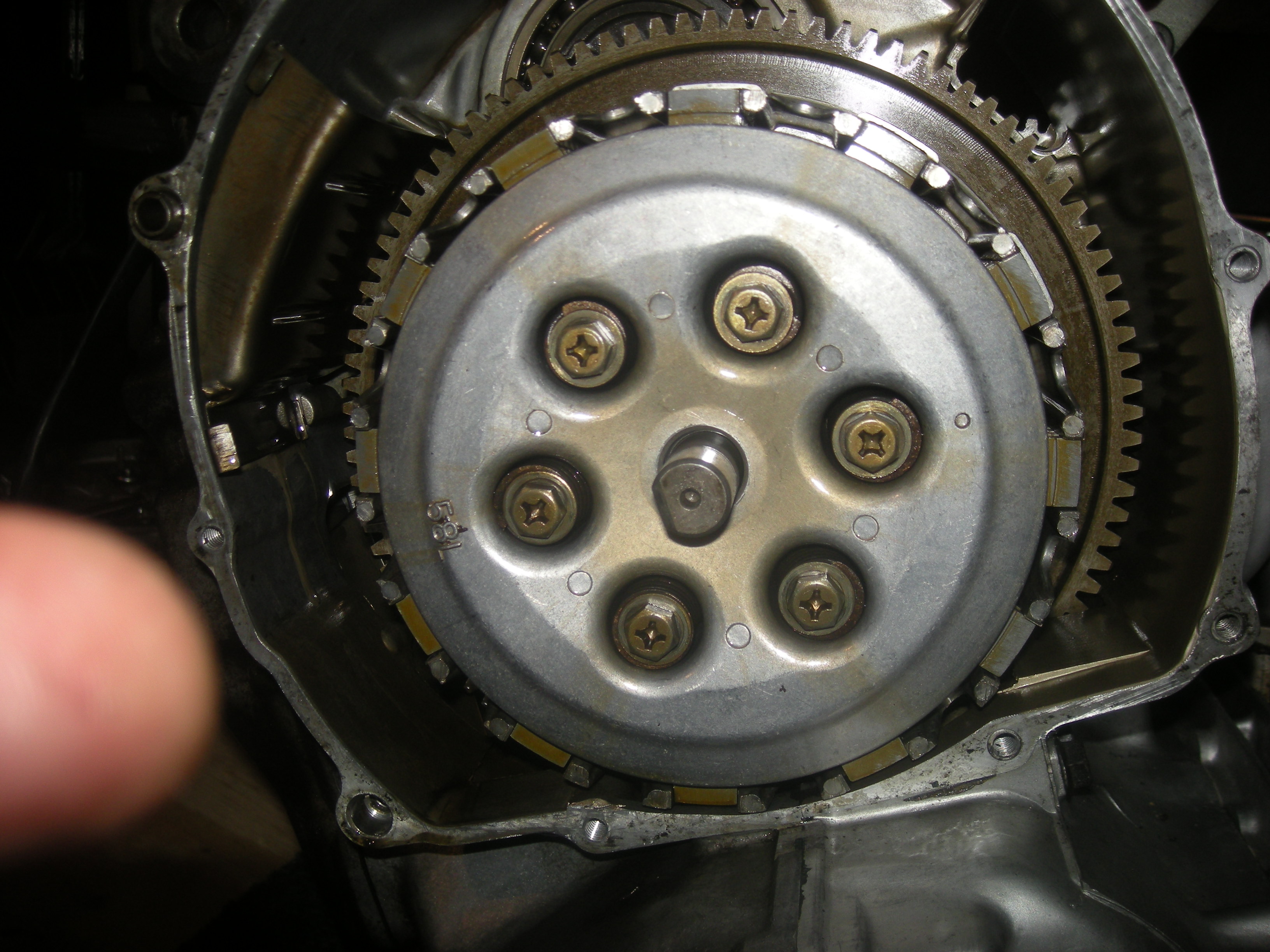

Voilà ou j'en suis:
J'ai retiré la noix d'embrayage, retrait du carter de pompe à huile (j'espère que je dis pas de conneries)
Même avec le manuel, c'est pas simple pour un novice, donc je vais doucement :D
J'ai besoin d'un conseil pour savoir par quoi je continue :) :)

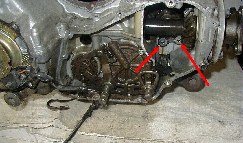

Pour le démontage je ne sais pas mais au remontage pour le serrage des ressorts surtout vas-y plus que mollo (serrage au petit doigt) sinon tu risque de casser les vis.
Le ressort donnant une impression de serrage insuffisant.

la gelée a écrit:
pas grave si tu les bousille,je te dis vive le burin, au pire tu achete un jeux de queux de cochon (extracteur) tu perce tu enfile ta queux de cochon et hop sa sort
Si il s'agit bien des vis torx qui sont au fond du couple conique, il ne faut pas les détériorer car il n'y a pas d'accès pour un quelconque burin ou autre outil ...).
La meilleure chose à faire est de prendre le bloc et l’amener dans un lieu où il existe une clé à chocs pneumatique (garage auto ou autre ...) avec l'embout torx qui va bien.
Un tournevis à choc manuel peut éventuellement convenir (mais sans garantie si les vis sont bien "collées").
Si les empreintes des vis sont foirées, c'est le début d'une belle galère! :?

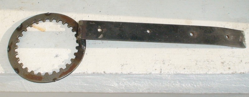

Pour démonter l'embrayage, c'est aussi beaucoup plus facile avec une clé à chocs pour l'écrou central.
Sinon, il faut fabriquer une clé avec deux (vieux) disques lisses et un fer plat plié.
La méthode "bourrin" pour démonter (et surtout remonter) un moteur est à proscrire!
 Sujet du message: Re: Je me lance...
MessagePosté: 02 Jan 2013, 11:09
Messages: 8657
Non Jacques, les vis qui lui posent problème sont les 3 vis du palier de roulement d'alternateur ...problème connu . :wink:
Quand on s'est fait avoir une fois, on se méfie .
La première fois que j'ai démonté ces vis, j'ai été obligé de sacrifier le palier (heureusement pas très cher chez yamaha) .
Sinon, avec une lame Torx neuve et tournevis à choc, ça vient du premier coup si on ne se rate pas .
MessagePosté: 02 Jan 2013, 13:52
Ok pour les vis du palier :wink: .
Mais je pense que pour ouvrir les carters et remplacer la roue libre, il va bien falloir démonter les vis du couple intermédiaire.
En réalité, le problème restera entier si pas d'outillage adapté.

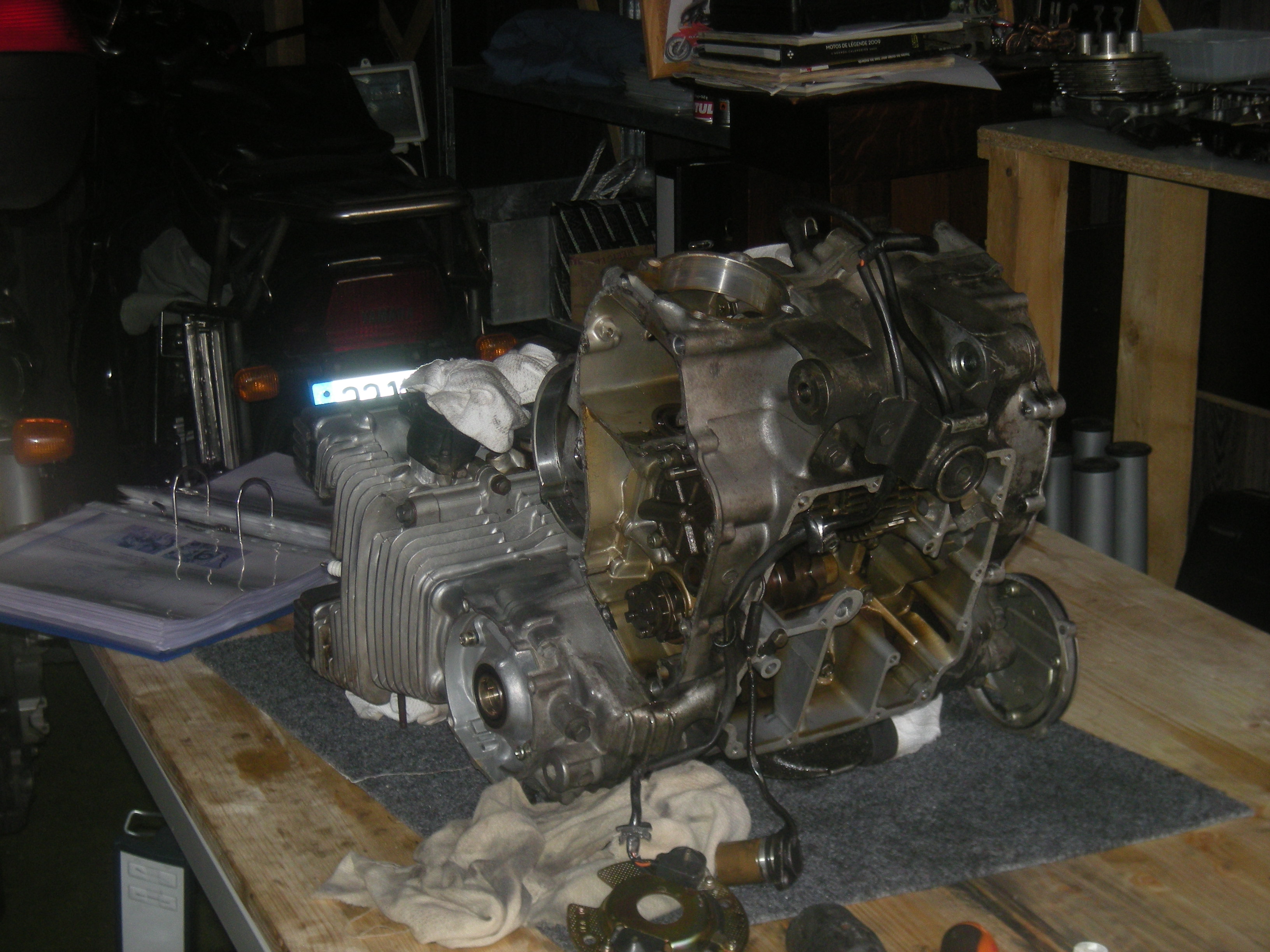

MessagePosté: 02 Jan 2013, 23:22
Messages: 451
Localisation: Montalivet 33
Merci pour vos réponses :D :D
J'attaque les vis torx demain, jusque là pas trop de problème au démontage :) :)
Une question:
Faut-il démonter la partie supérieure du moteur obligatoirement pour accéder à la roue libre.
Si j'ai bien compris, le moteur est partagé en trois blocs, est-ce que je peux me contenter de démonter la partie inférieure pour la RL.
Une fois que j'en suis là, SVP, je fais quoi??
Grace à vos réponses je me sens un peu moins seul, car en regardant autour de moi dans le garage, je me dis "t'es un grand malade d'avoir attaqué ça" :lol: :lol:
Merci les gars
Alain
