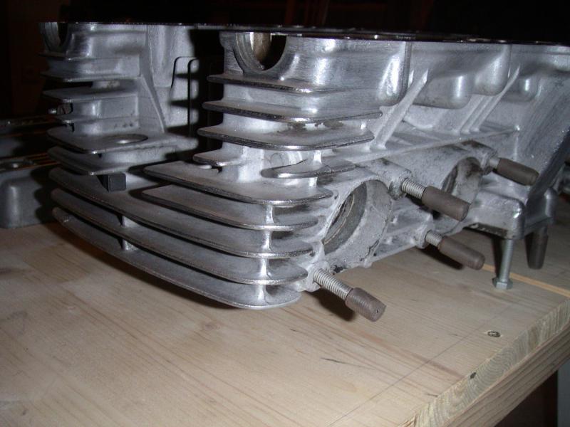

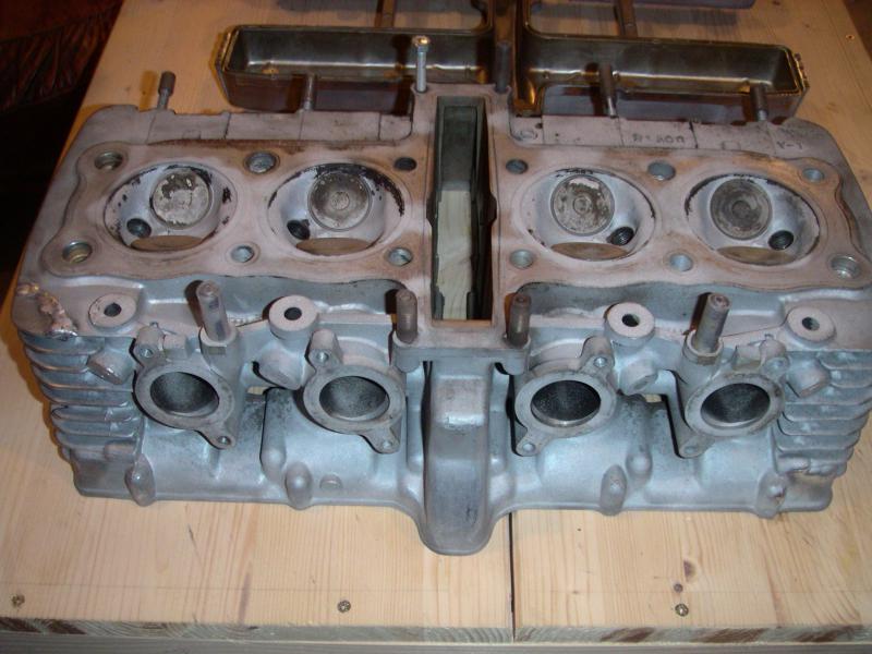

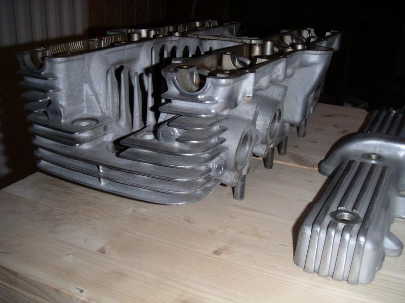

La culasse est revenue ce matin :wink:
le sablage n'a pas été très convaincant :cry: mais ,bon ne soyons pas trop exigeant c'est gratos :wink:
Après plusieurs rinçages à la haute pression et un séchage à l'air comprimé, je vais pouvoir attaquer les soupapes :wink:

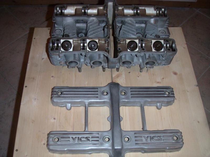

sur la derniere photo tu as remis les soupapes ou tu les avait laissé?
PAT LE ZEN
MessagePosté: 27 Mar 2010, 21:03
Messages: 2388
Je les avais laissés pour éviter d'ensabler les guides :wink:
les arbres à cames enlevés pour que toutes les soupapes soient fermées ,le cache culbuteur en place tous les orifices bouchés et les filetages protégés :wink: mais la poussière rentre quand même partout :roll:

c'est un sablage ou un microbillage dédé ?
PAT LE ZEN
MessagePosté: 27 Mar 2010, 21:16
Messages: 2388
Sablage avec de la poudre de noyau de pèche qu'ils ont dit :roll:
XJ900 WHAT ELSE ???
MessagePosté: 27 Mar 2010, 21:18
C'est bien cela evite les impact normalement par rapport au sablage ou autre mode.
Mais passe bien tout a l'air comprimé
