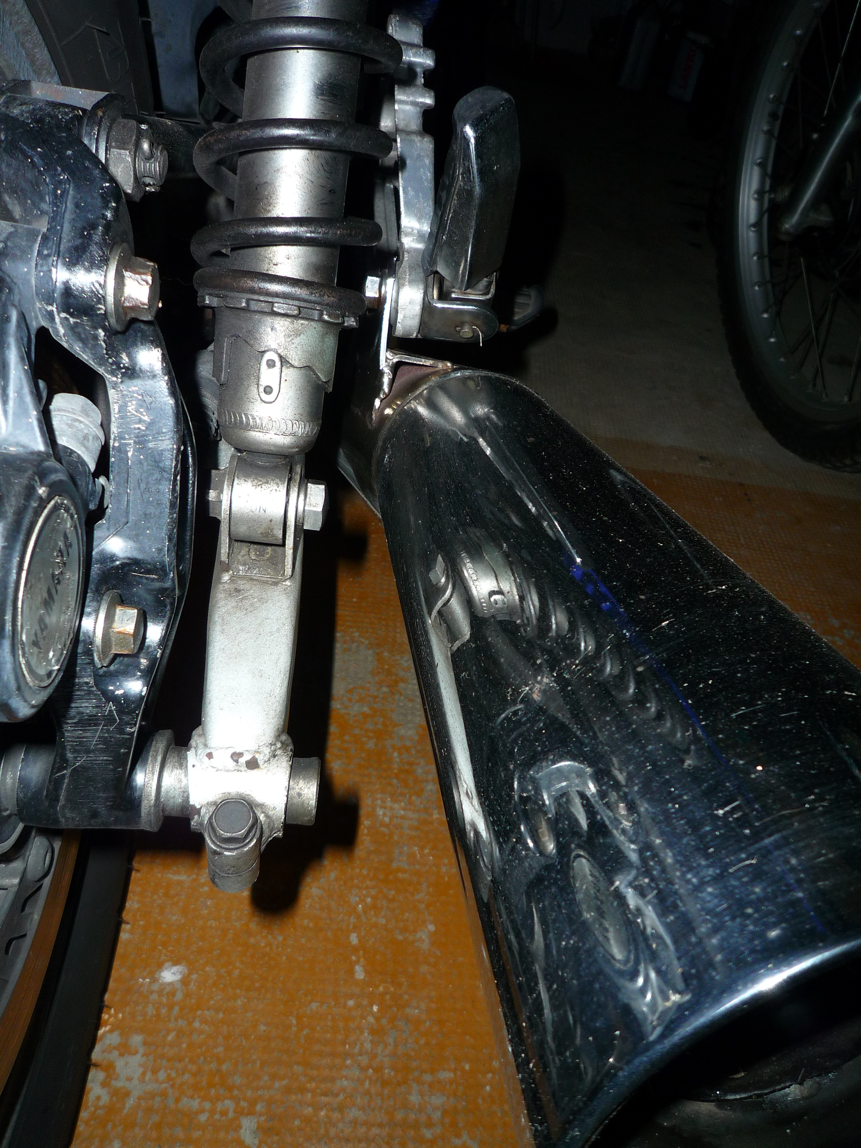

J'ai un pb, suite à montage d'adaptables Marving sur mon 31A, le pot gauche frotte contre l'écrou d'embase de l'amortisseur au niveau du bras oscillant ... J'ai bien essayé de tirer un peu sur le pot, mais rien à y faire ...

Tiens une petite photo si ça peut aider, on voit la patte de fixation du pot et la fixation de l'amorto
Ce sont des marving :wink:

Merci pour toutes vos réponses. Alors OK pour le boulonage écrou M10 100-125 (?) côté gauche et vis côté droit. La boite à fumée semble droite, si bien que les pots frottent ... des 2 côtés ... ??!
Je vous fait passer une photo.
