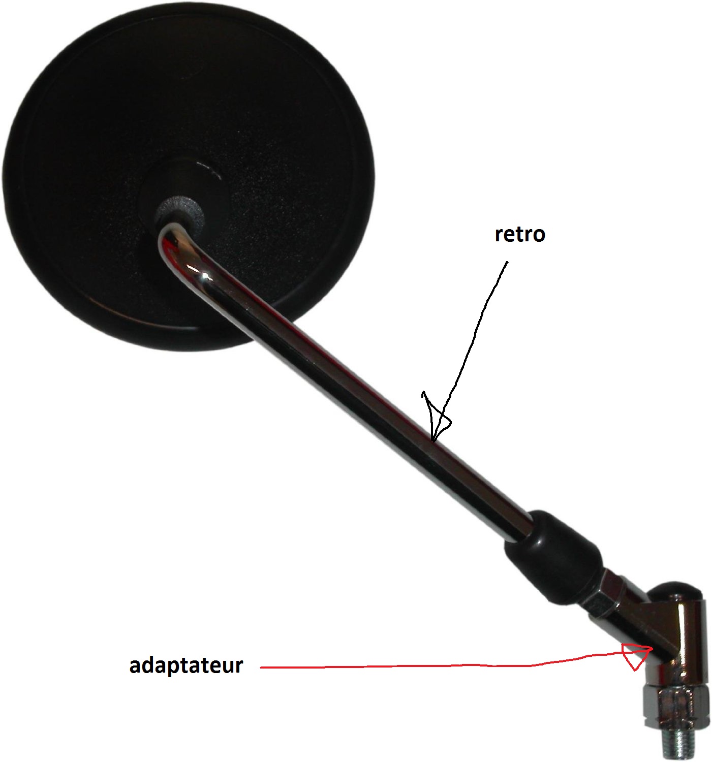

comme dis yannick tous les 650 ont un pas à droite d'un coté et à gauche de l'autre , donc ton support de remplacement est :shock:
sinon pour le pret d'un rétro pas à droite , je doit avoir cela à la maison , je te dis ce soir
je pourrais soit te l'envoyer si urgence , soit l'amener pour le mettre à bois d'arcy :wink:
ps j'ai peut être un support avec le bon pas , je regarde
MessagePosté: 27 Avr 2016, 19:10
Messages: 5668
comme dis yannick le pas inversé est coté frein avant donc à droite, à gauche c'est le pas normal ( serrage dans le sens des aiguille d'une montre)
enfin l'un comme l'autre j'ai la pièce d'adaptation entre le support et le rétro car les rétros eux peuvent se monter des 2 cotés ( même pas )
tu attend jeudi ou tu veux que je te l'envoi l'adaptateur

Sinon je ne vois pas la photo que tu as postée BP, elle est trop grande pour l'écran... :( j'avoue que j'aimerais bien comprendre la montage... :roll: même si finalement pour l'instant je m'en sors sans le refaire :sm11: . En tout cas ne t'embête pas à m'envoyer la pièce BP, je profiterai de la concentre pour essayer de comprendre ce que je pourrais faire plus tard en prenant mon temps.
