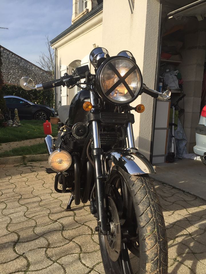

Bonjour a tous, je viens de remonter mes freins et âpres une purge, je constate que mes étriers ne se relâchent pas et reste bloqués.
Je re-purge mais si je freine plusieurs fois, les étriers restent en pression. Une idée sur ce problème ?
merci par avance
