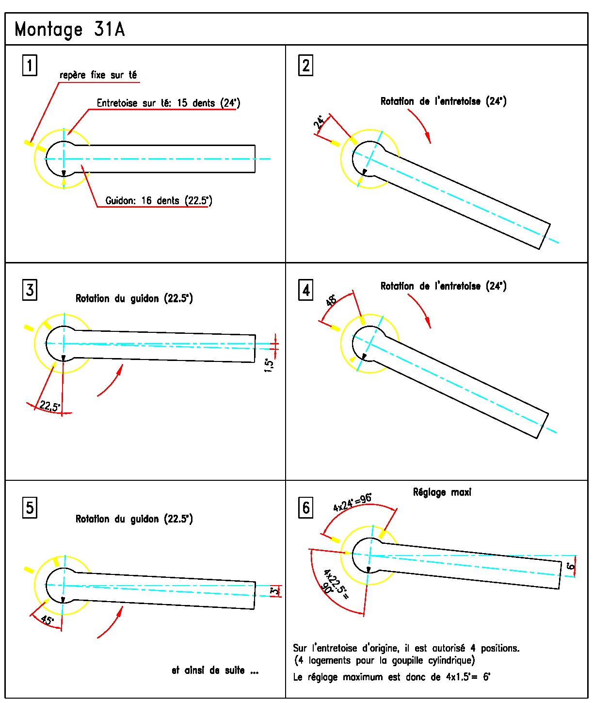

Tu as la possibilité de monter un té de fourche de 900 "N" avec pontets pour guidons classiques Ø22 ou de prendre des guidons de 31A avec rehausses
qui permet un réglage "fin" du guidon (avant/arrière et haut/bas).
Pour avoir des précisions sur ce réglage, regarde le schéma ci-dessous (le principe est de jouer avec les 15 cannelures (dents ou crans) sur le té et les 16 sur le guidon).
Les rehausses spécifiques aux 31A sont comme çà:
Image Image
On ne peut pas monter des guidons de 41Y/58L sur des rehausses de 31A (pas le même nombre de cannelures)
Je pars du principe que la fourche de la 41Y est la même que la 900 car rien ne dit dans la doc technique qu'elle est différente.
Si tu as besoin d'autres explications, n'hésite pas à demander (j'ai tout le dossier de plans des rehausses spéciales fabriquées pour le forum pour remonter les guidons de 30 mm).
