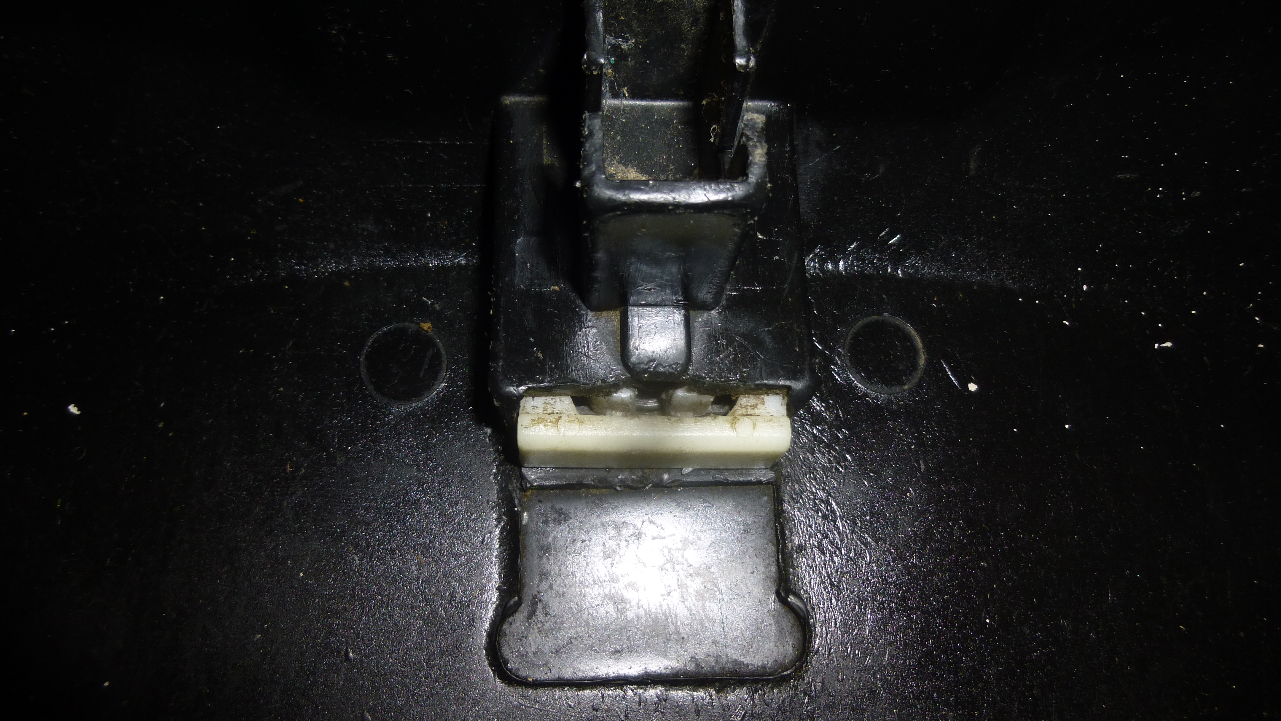

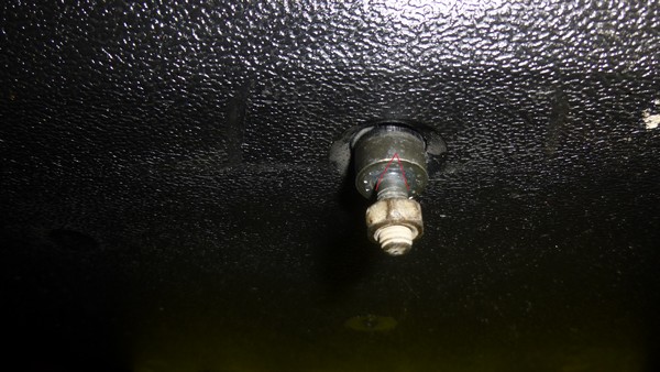

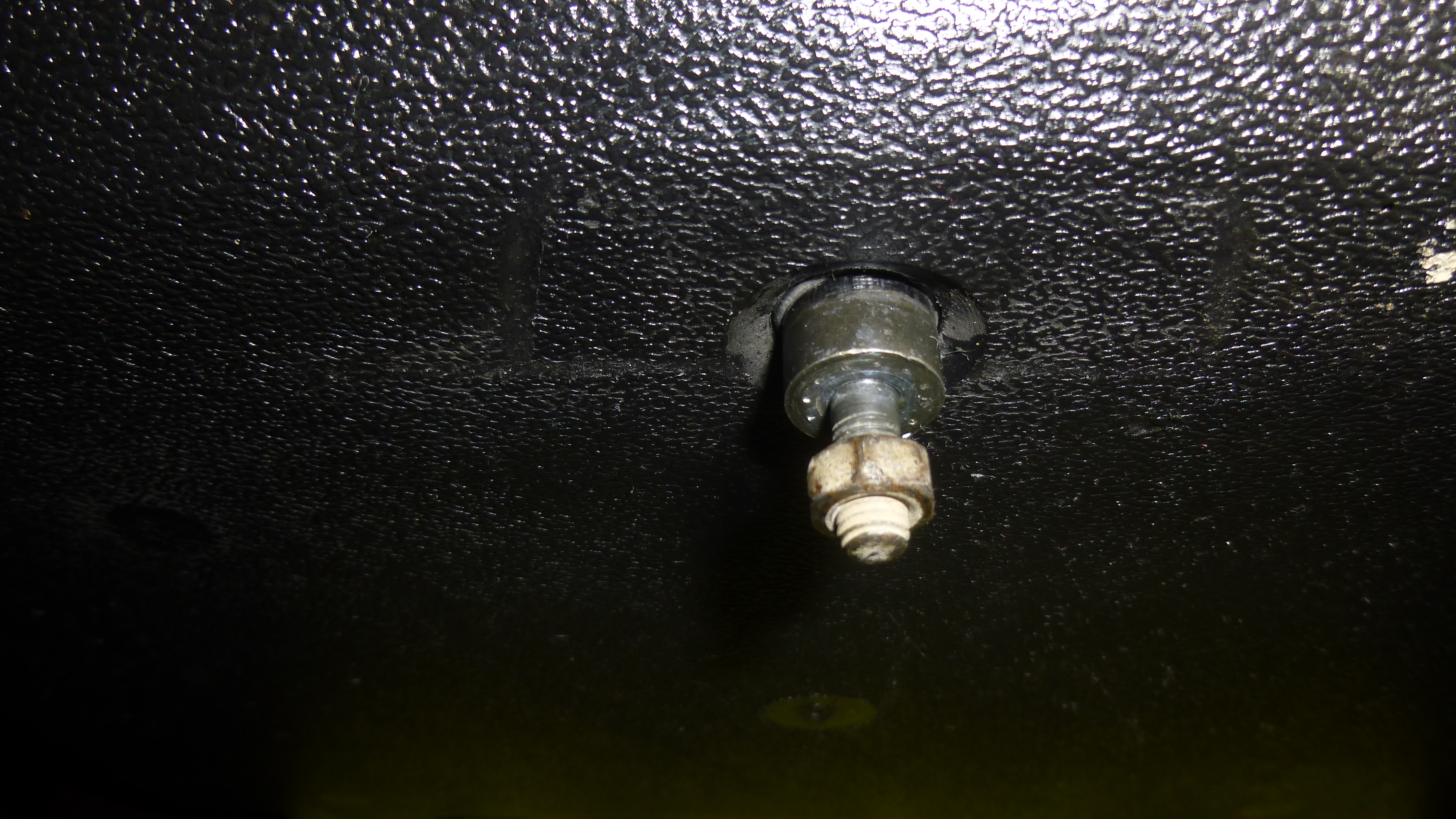

Par contre à l'avant du topcase (côté ouverture, donc à l'arrière de la moto en fait...), il y a un boulon qui vient se visser sur la platine avec un écrou (ou l'inverse). Là c'est la photo du boulon+écrou sans la platine.
A l'intérieur du TopCase je n'ai pas accès à la tête du boulon pour la bloquer pour pouvoir serrer l'écrou. Elle est cachée dans la pièce blanche qui dépasse un peu du petit logement noir sur la photo (c'est une photo de l'intérieur du topcase).

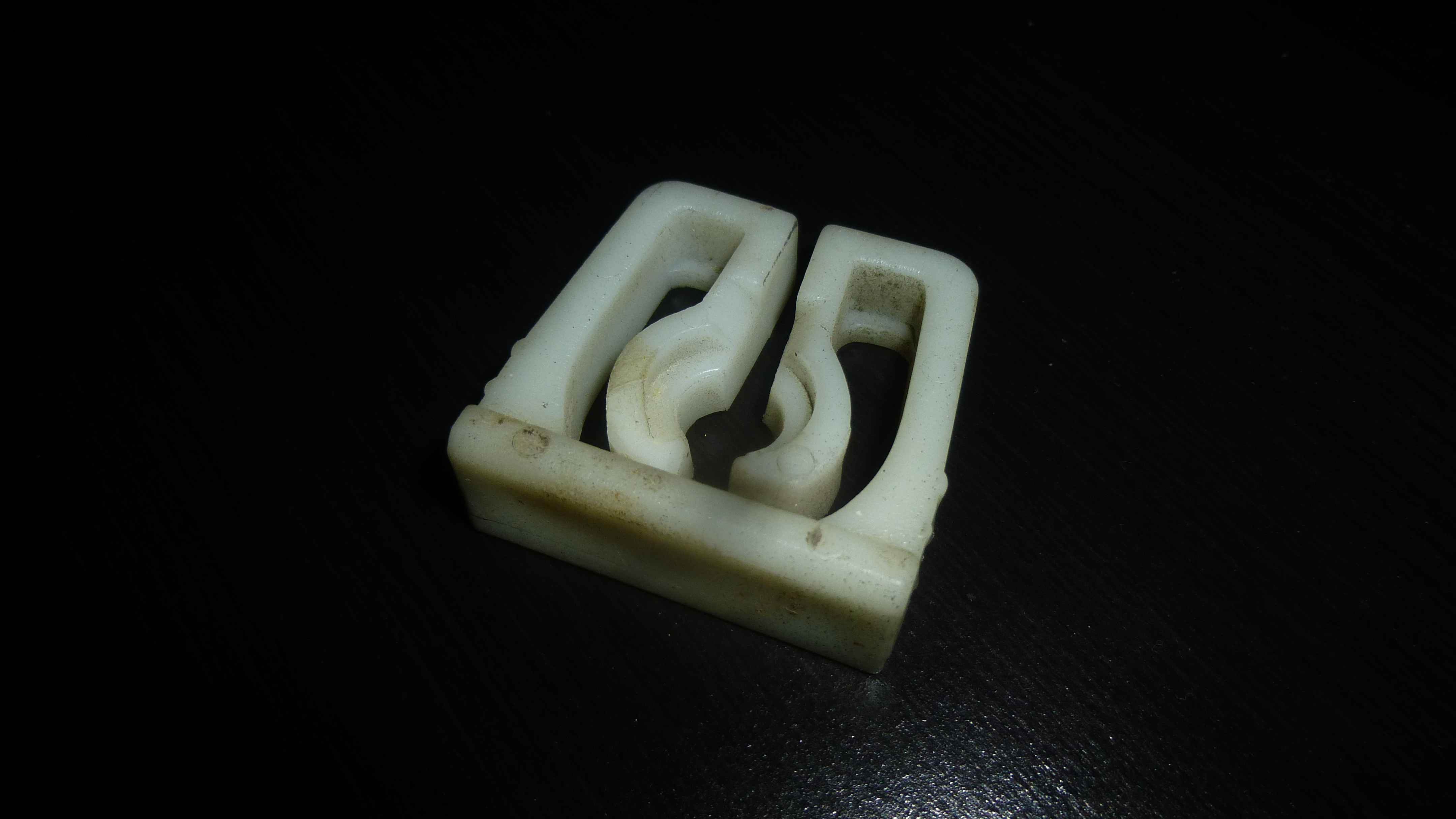

Je pense que c'est une pièce qui doit avoir la même forme que celle de la photo d'après. Mais je n'arrive pas à comprendre ce que je dois faire pour réussir à bloquer la tête du boulon. J'ai tenté de tirer, de pousser... ça ne change rien... le boulon tourne dans tous les sens... Est-ce que je dois réussir à sortir la pièce blanche? Je n'ai pas trouvé comment, elle est coincée dans son logement noir... :-(
Bon... je ne dois vraiment pas être douée à ne même pas trouver comment visser un boulon... :roll: :oops: :roll: :oops: :roll: mais avant de tout casser ou de perdre le topcase en route je préfère tenter de poser la question... quitte à passer pour... une fille :lol: :lol: :lol:

Le boulon devrait à mon sens être fixé sur la platine, et le top-case venir se clipper dessus grâce à la pièce blanche :?:
Je pense qu'il faut appuyer sur la partie visible pour déconnecter le pion.

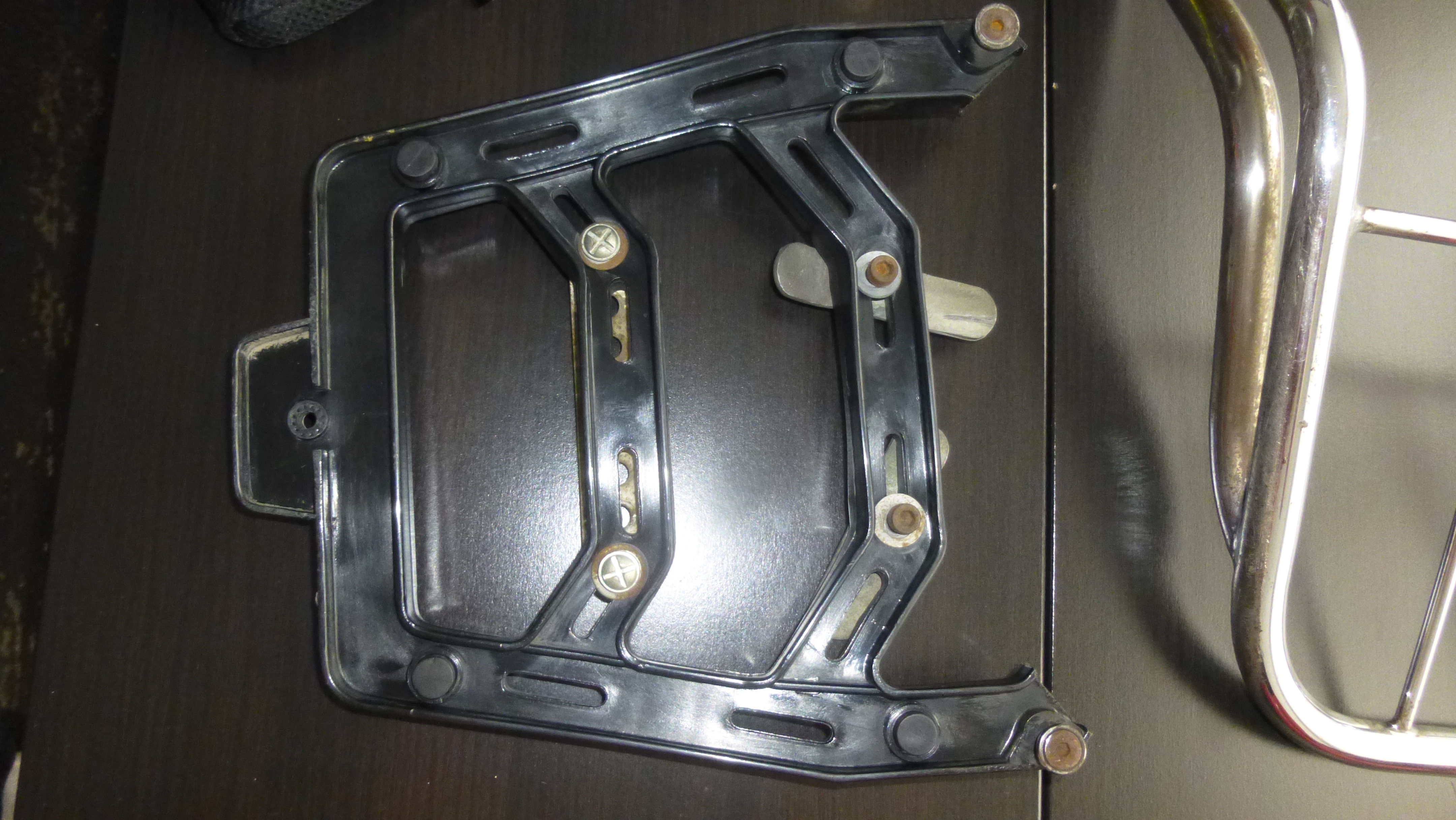

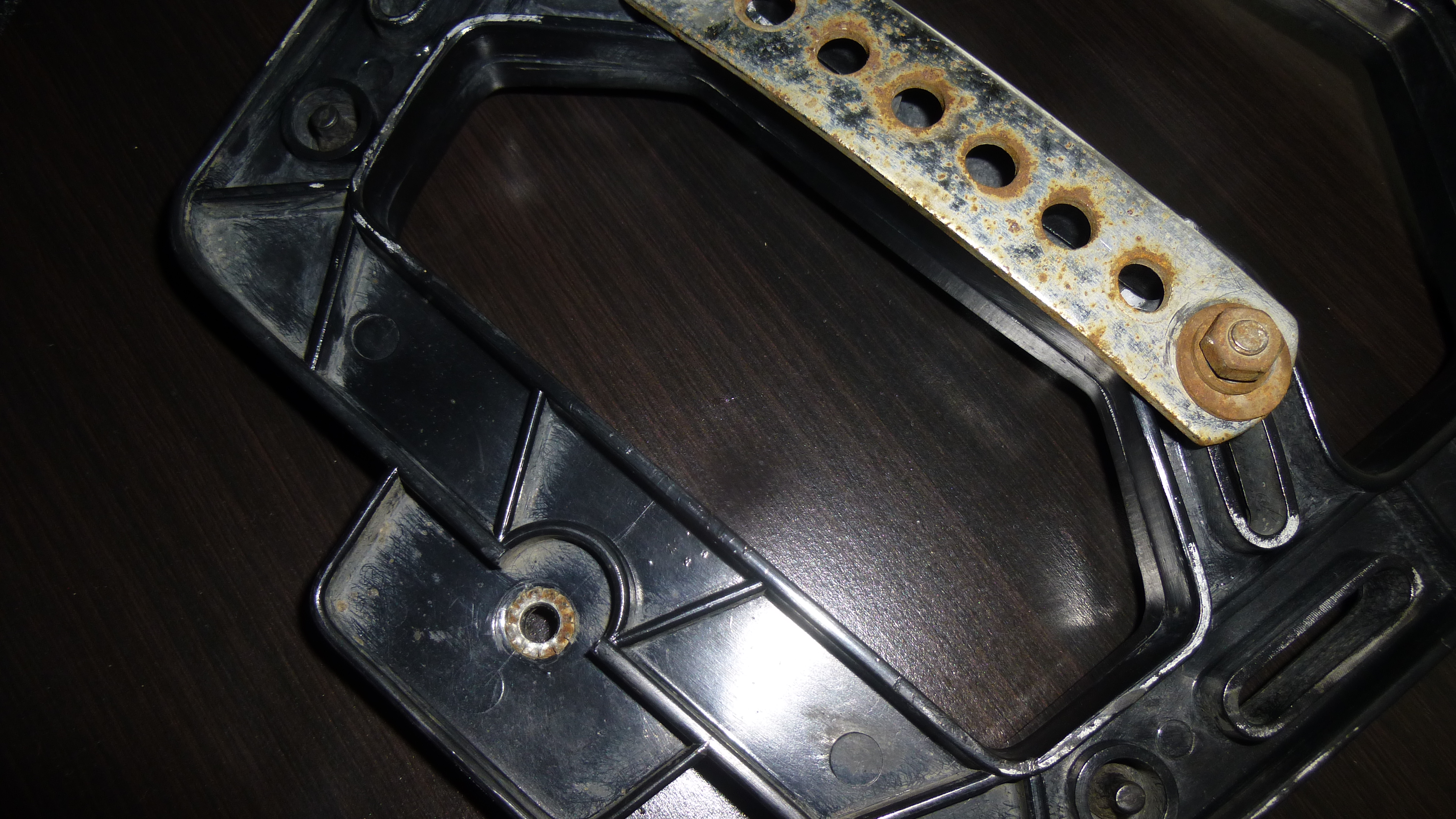

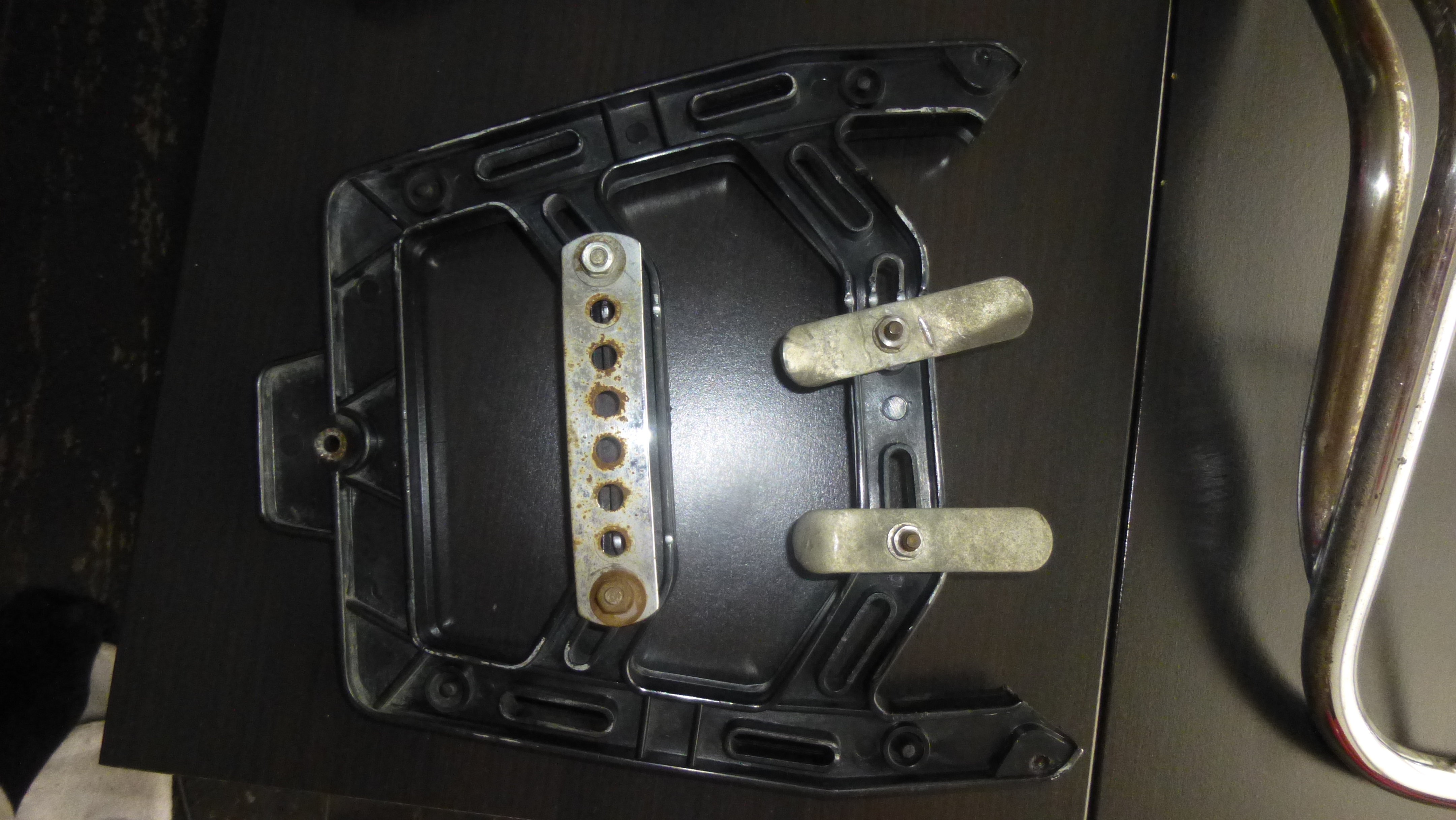

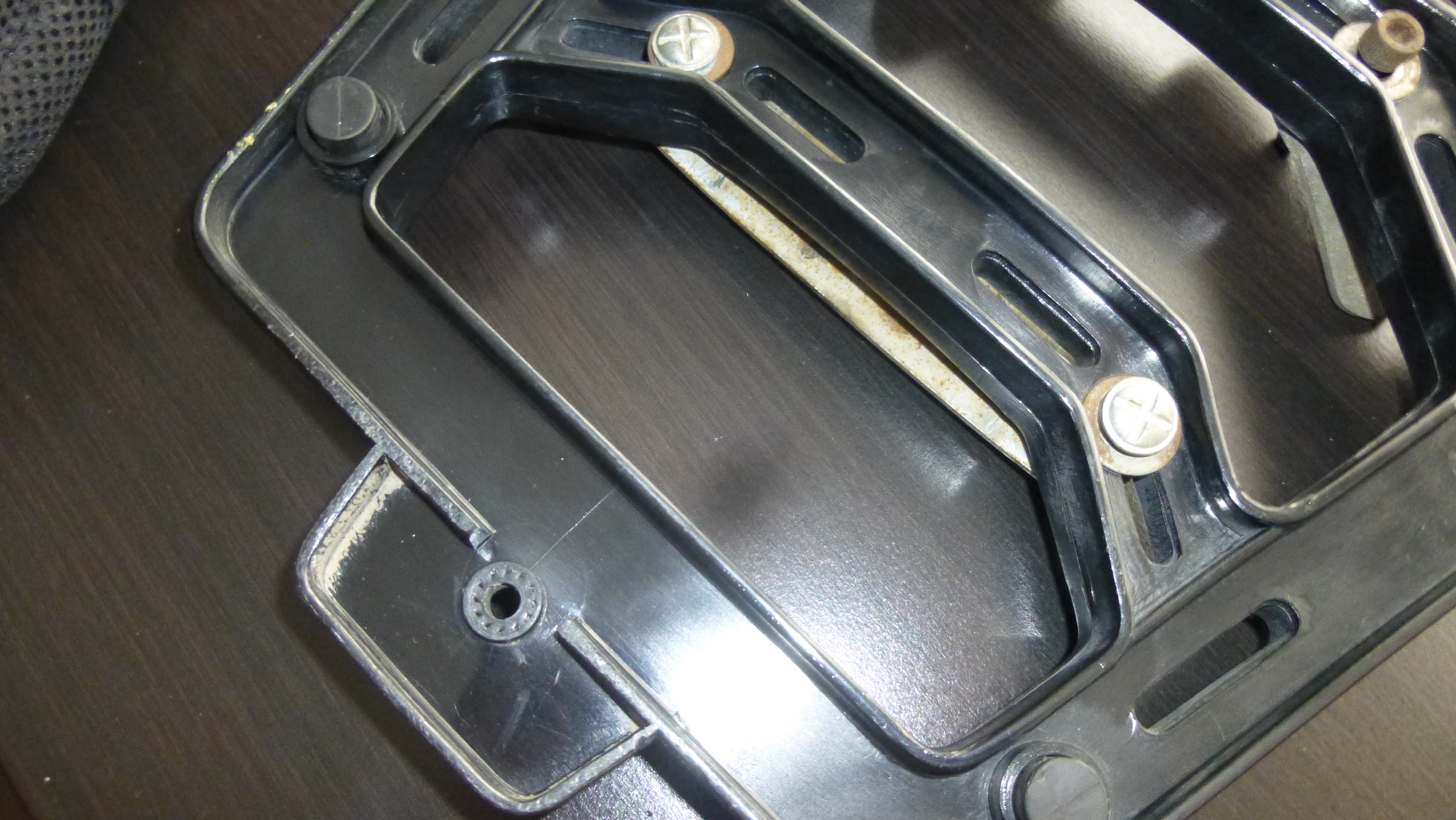

Voilà la platine, et le porte bagage.
Je dois bien pouvoir serrer l'écrou en tenant le boulon avec une pince par sa partie fileté qui dépassera sous la platine, mais cela ne me semble pas une méthode très propre... :roll:

Je pense qu'il faut déverrouiller l'ergot (le boulon) de ton top-case pour le remonter sur la platine. As-tu une photo de cette dernière de l'autre côté (le dessus) ? C'est quoi la marque ?

En fait je n'arrive pas à avoir accès à la tête du boulon pour le démonter. Elle est cachée dans la pièce blanche qui est elle-même coincée dans le topcase dans la partie noire à l'intérieur du topcase qui ne semble pas se démonter.
La pièce blanche que j'ai en photo est une autre que j'avais dans le lot avec la moto.
Le topcase est un "Wind Skide", et la platine n'a pas de marque... ce sont les photos que j'ai ajouté ce matin. A voir elle a même subit quelques "adaptations" pour se fixer sur le porte bagage...

ton écrou peut il tourner sur le "boulon" top case démonter car si déjà comme cela il est bloqué c'est pas bon , il faudra alors avec une petite pince tenir le "boulon" entre la top case et l'écrou et l'enlever , frotter le pas du "boulon" avec une brosse et voir avec un écrou neuf si cela marche
( pince = trait rouge)
apparemment la pièce blanche tiens l'axe du "boulon , si après que l'écrou tourne bien à la main sans montage du top case mais que le "boulon continu à tourner lors du montage , tu peu avec une pince à bec serrer la pièce blanche pour le bloquer-

Je pense que le système est similaire, à part le principe de déverrouillage différent : moi j'appuie de haut en bas sur la pièce rouge, toi il faudrait que tu presse la pièce blanche vers la serrure, et que tu tires sur l'axe pour le sortir du top-case si il tombe pas tout seul.

Merci beaucoup! Pour l'instant je n'arrive pas à trouver vraiment comment faire malgré toute votre aide, mais je pense que je devrais quand même arriver à refixer le topcase sur le porte bagage, même si je risque d'utiliser une méthode peu conventionnelle :D :roll:
En fait je me demande s'il n'a pas déjà été trafiqué parce qu'en effet, ce qui devrait plutôt être un bitoniot à clipser dans le topcase (comme l'exemple de Charlie) est en fait le boulon/écrou (qui tournent sans soucis, mais terminent en tournant dans le vide, même en tentant de bloquer la tête dans la pièce blanche).

Plutôt écrou Nylstop ou contre-écrou que frein filet : ça sécurise sans devenir totalement indémontable. En mettant une rondelle caoutchouc de plomberie sur l'axe (là ou BP a mis ses traits rouge), peut-être cela faciliterait-il le boulonnage sur la platine ?
Il est possible que l'axe ne se verrouille / déverrouille dans le top case que dans une position précise que seule la platine assure. Une fois tout remonté, il devrait être possible de dé-clipper le top case de sa base, sauf si le "bouton" blanc et/ou l'axe a mal vieilli...

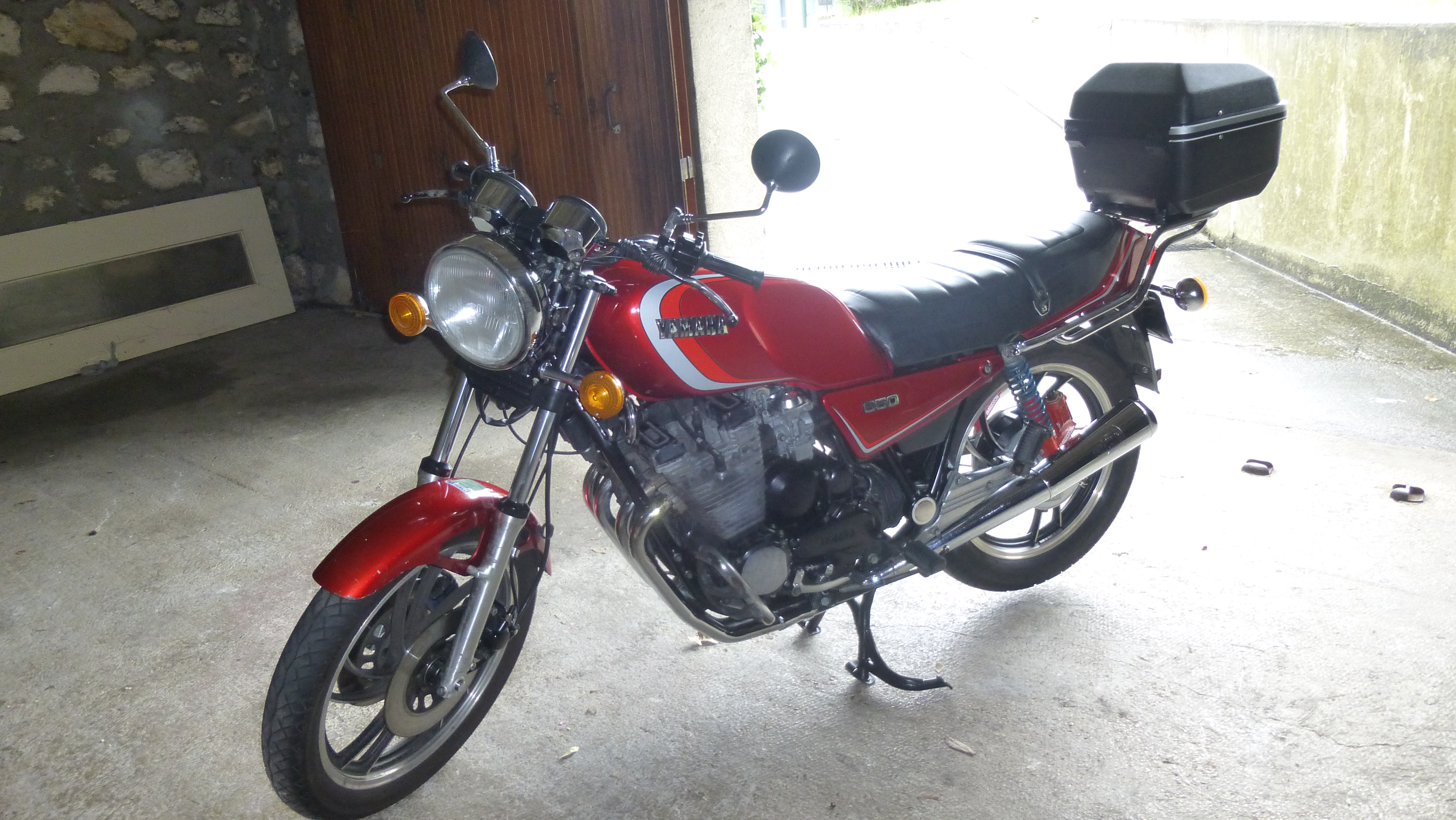

Voilà... un top case fixé, un! Merci beaucoup pour vos conseils et votre aide!
Bon... certainement pas très orthodoxe, mais j'ai opté pour écrou/contre-écrou pour bloquer le bitoniot... Par contre pas moyen de défaire le top case sans tout dévisser...
Pour atteindre les écrous borgnes des amortisseurs arrière j'ai dû déposer la selle. Ca ne lui a pas fait de mal que j'enlève les goupilles et que je les nettoie un peu... (beaucoup)... Un coup de WD40 et j'ai pu remettre le tout en place.
Si j'ai compris le mode d'emploi de ma clé dynamométrique j'ai même resserré les écrous des amortisseurs au couple.

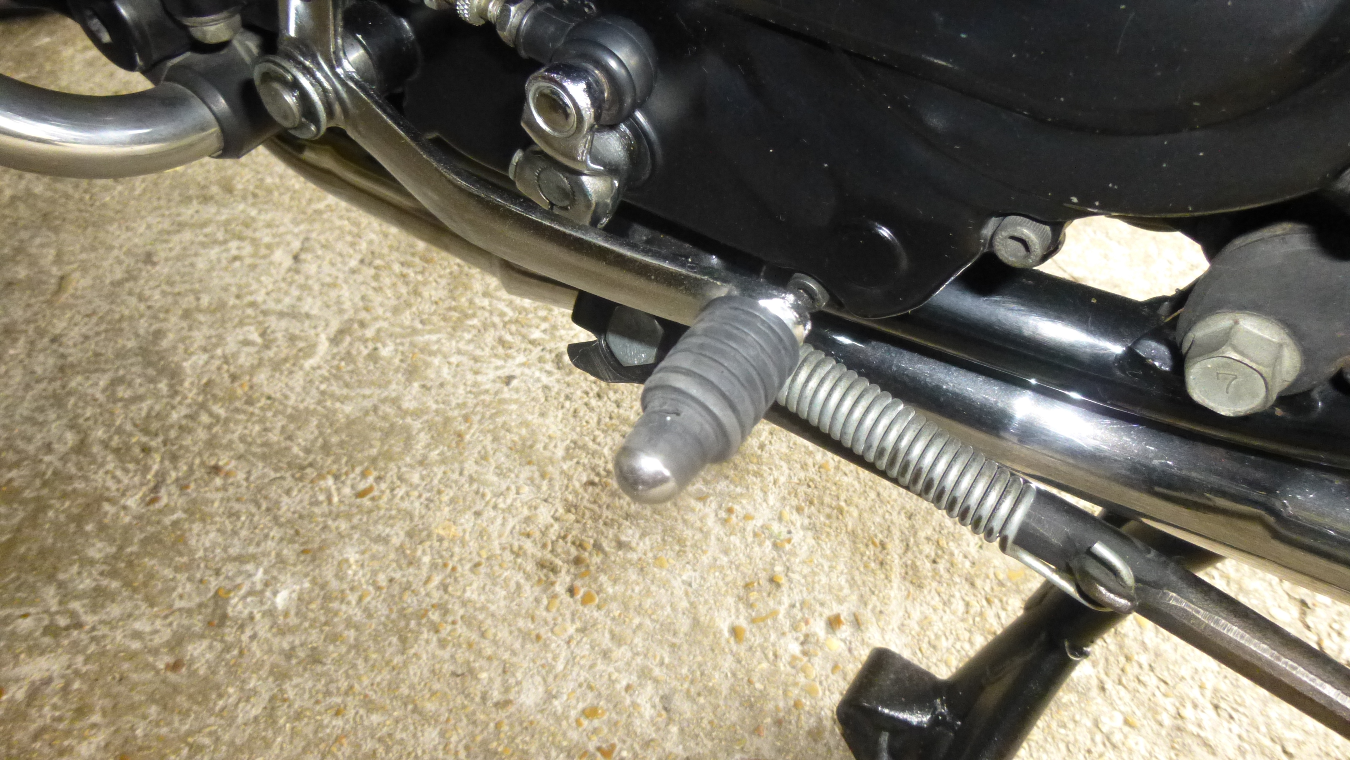

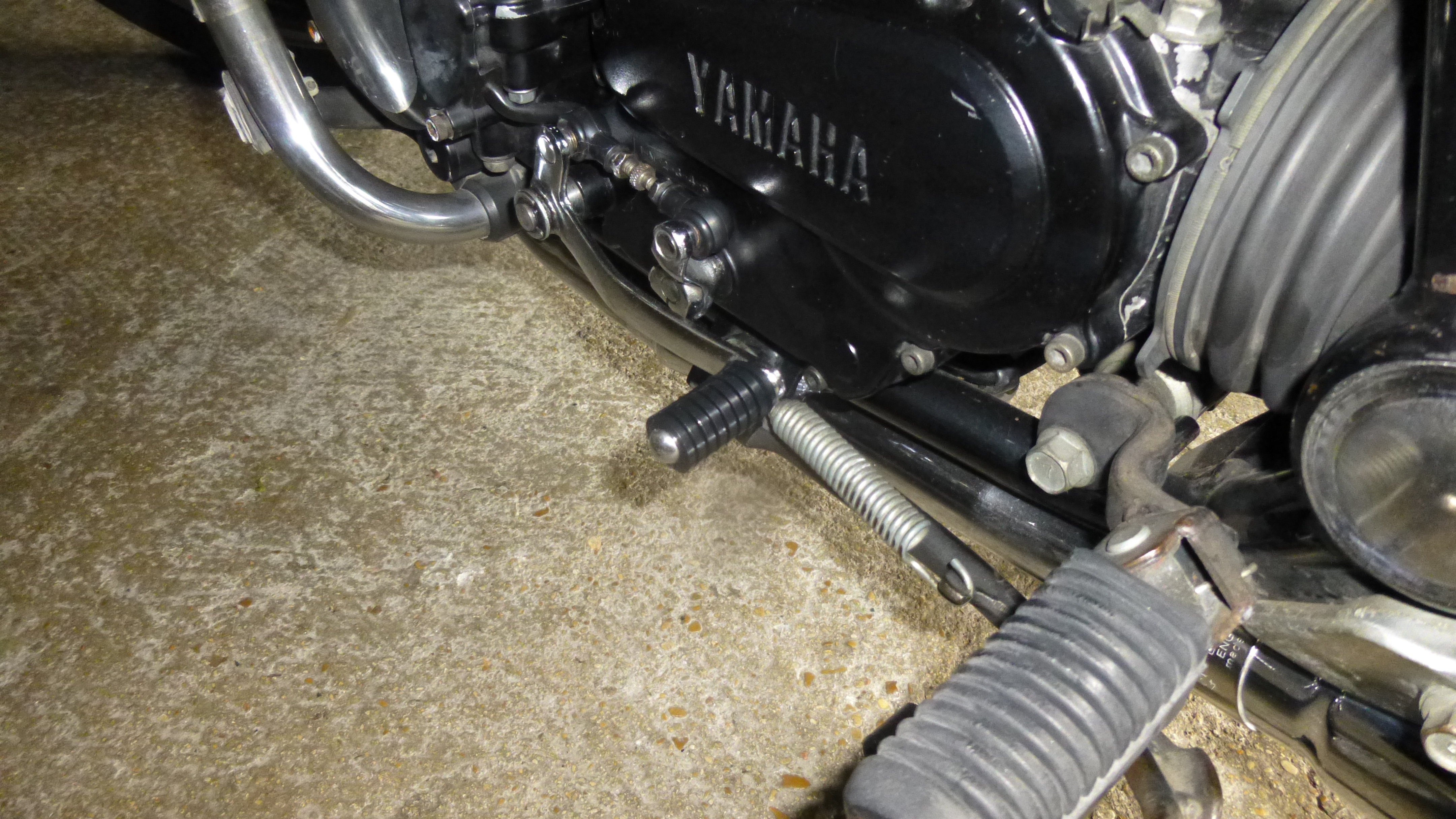

J'en ai profité pour lui mettre un caoutchouc de sélecteur neuf... c'est quand même plus joli :D

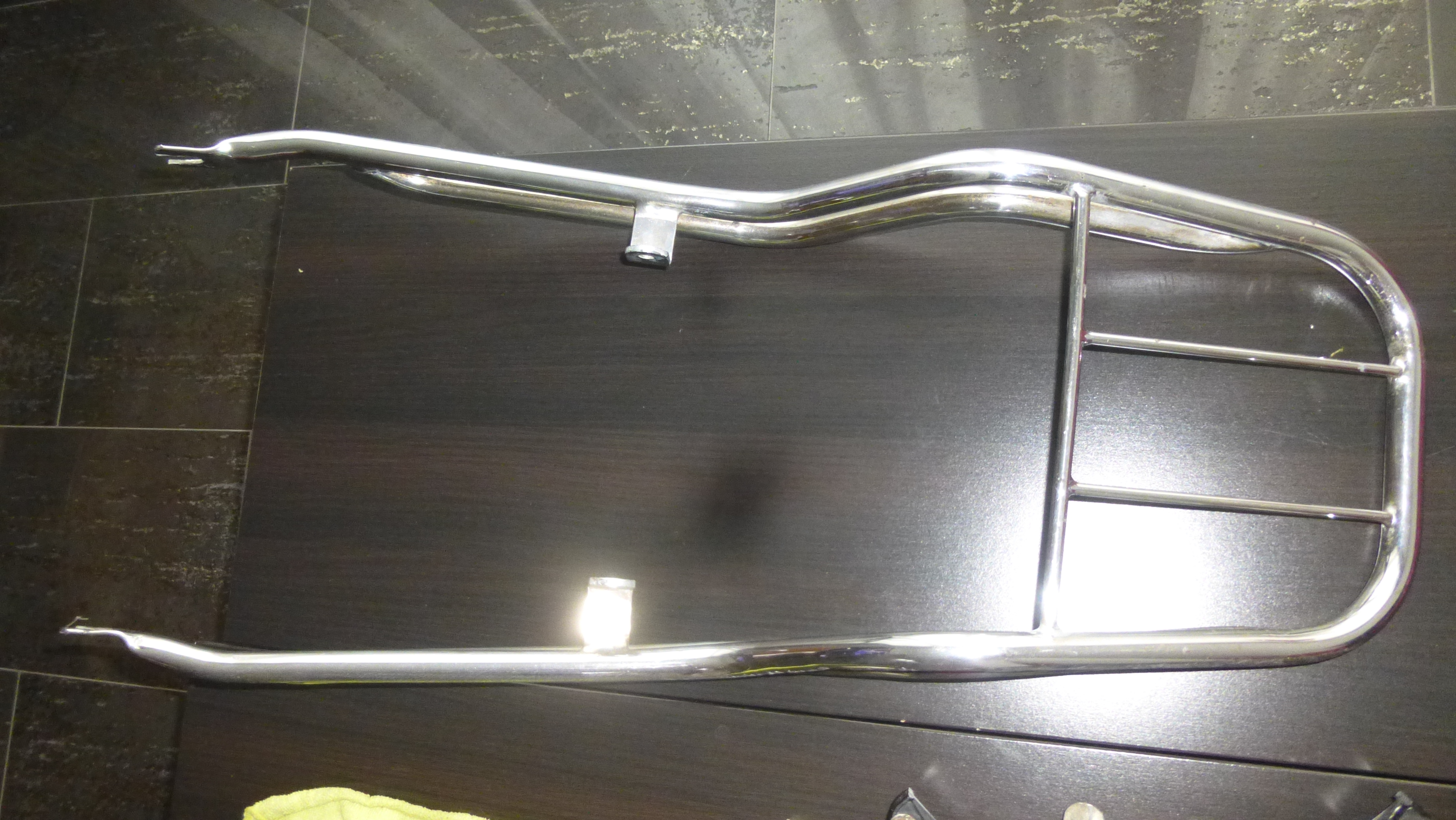

Dans l'idéal à terme j'aimerais bien trouver le porte bagage d'origine, qui est quand même aussi plus joli que celui que j'ai... Znogood a eu de la chance d'en trouver un, ça ne court pas les rues...
