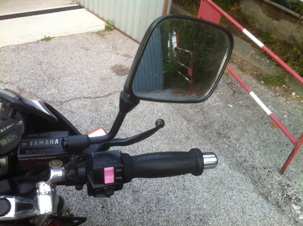

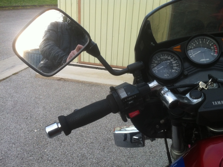

Ma 31A est équipée de 2 rétroviseurs qui me semblent être d'origine.
Je pense être normalement constitué mais mon soucis est qu'en position de conduite mes avant bras masquent les trois quarts du miroir, à droite comme à gauche. Quel plaisir de rouler en observant en permanence et plein cadre les manches de son blouson !
Je n'ai pas de marge de manœuvre au niveau du guidon, ni au niveau de la fixation du rétroviseur sur sa cocotte pour les régler latéralement. La seule solution que j'ai trouvé dans l'immédiat, les mettre en position de losange pour écarter au maximum vers l'extérieur un coin du miroir, à droite comme à gauche. Ce n'est pas mieux, c'est moins mal.
Je pourrai aussi les démonter et les (dé)tordre en ouvrant l'angle de la tige du miroir mais ça ne m'emballe pas vraiment.
Quelqu'un aurait il une expérience similaire, voire une piste (à part en acheter d'autres) ?
Par avance, merci ! :wink:

pour celui de gauche, il suffit de descendre ta poignée noir à fond sur le embout de guidon, et après idem pour le support du rétro, tu devrais avoir au moins 1 ou 2 cm de gagné et tu vas augmenter l'angle du champ de vision, c'est ce que j'ai fait sur la mienne.
Pour la droite idem, mais il n'y a pas grand chose à gagner.

Des rallonges maison avaient été faites par certains, Berna12 sans doute par exemple.
Voir sur son blog éventuellement.
Quoique, rapide recherche sur un site super et voilà :
MessagePosté: 03 Avr 2015, 16:48
ouais, il est génial ce site! :wink:
MessagePosté: 03 Avr 2015, 17:18
Boyscout avait fait des pates de déport, aussi.. Il les a d'ailleurs peut être à vendre ...
