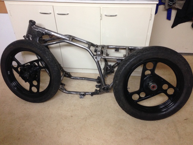

Je t'explique comment j'ai réparé, j'ai redressé la patte a sa position initiale , j'ai décapé les tubes a la meuleuse puis j'ai pointé en position ensuite j'ai resoudé la fissure , j'ai taillé 2 morceaux de tôles que j'ai pointé au dessus et en dessous du support de béquille et pour finir j'ai fais des cordons pour tout lier , ca bougera plus.

Merci pour ta réponse. ca me semble propre comme solution ça !
Si tu as une photo de détail ça m'intéresse ;-)

J'ai pas mieux.
