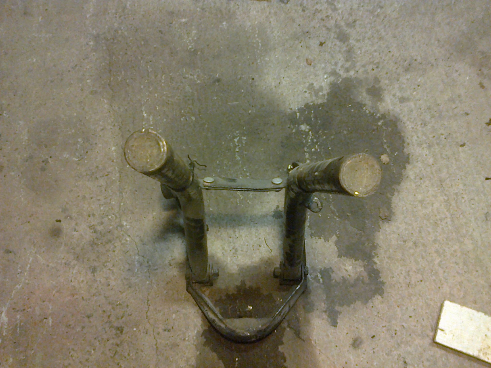

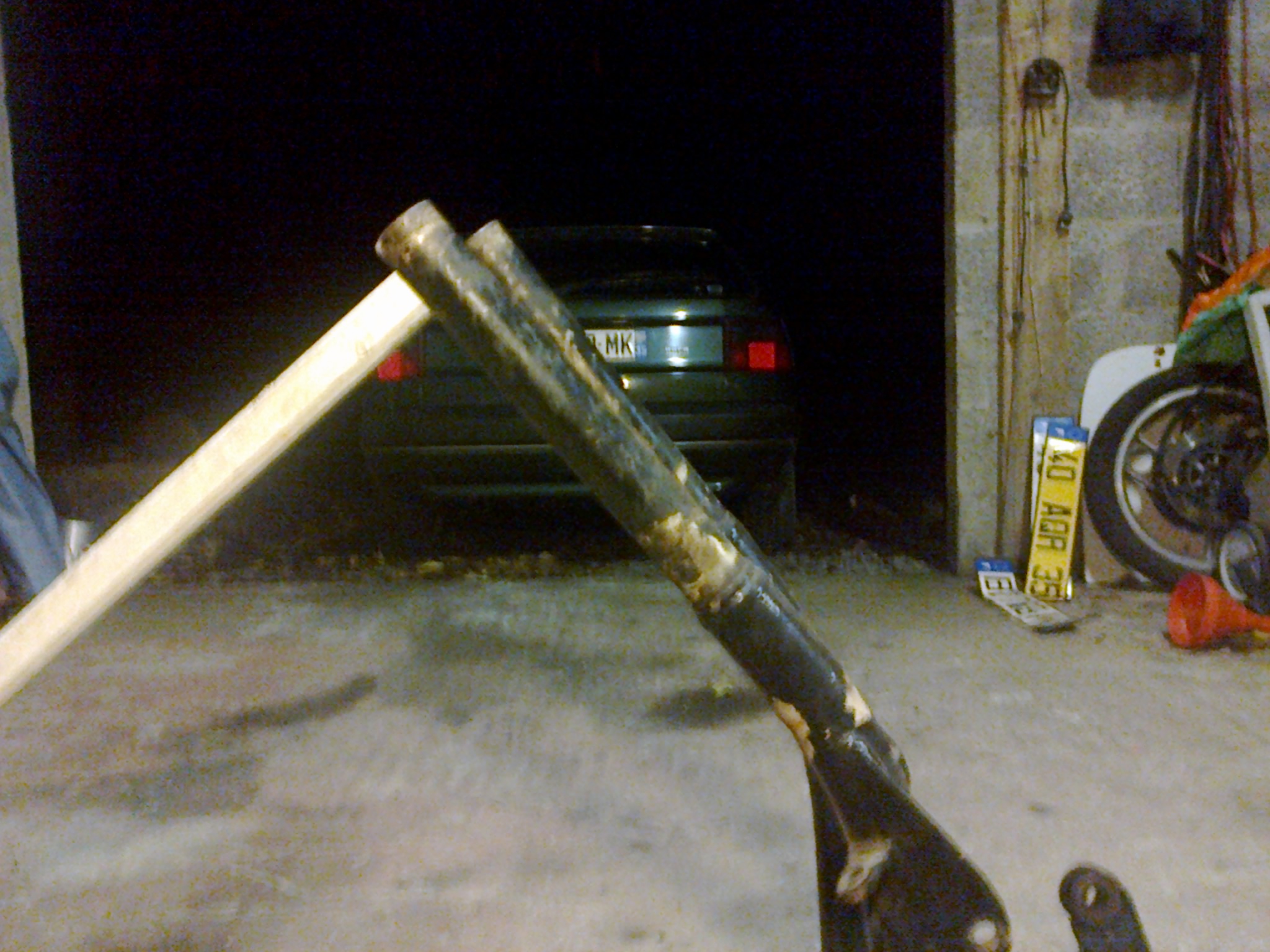

J'ai récupéré une fourche de side car pour 900XJ, abimée suite a un choc avant :o (side au fossé)
Une Jeaniel semble t'il, c'est la même que sur mon ancien side

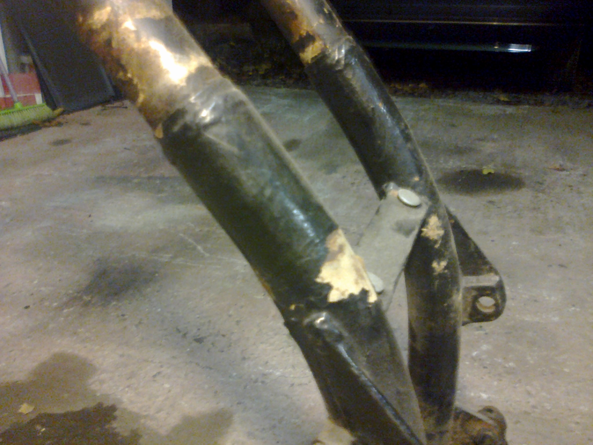

A première vue un tube est plié, mais le reste semble avoir bien supporté le choc
C'est il possible de la réparer ou est-ce juste bon pour la ferraille? :roll:
Image Image
Image Image
Je suis preneur d'avis et/ou d'idées pour remettre ce tube en ligne, enfin si ça peut se faire...
Je pense que oui, mais pas dans l'étau en forçant avec un tube

si c'est plié c'est foutu car meme si tu redresse sa finira par reprendre sa place donc regarde si ton bras oscillant avant n'a pas bouger et trouve un mec qui peut te refaire un ou deux tube de fourche,j'ai un pote qui vient de ce fabriquer une fourche side pour son guzzi avec une presse de 12t sa va bien

J'en déduit que c'est pas si méchant que ça et qu'il y a moyen de faire quelque chose :lol:
Le problème, c'est comment techniquement parlant, et comment être sûr de la nouvelle cote
Déjà il faut que je trouve un T de fourche pour vérifier l'écartement, ça c'est pas bien méchant 8)
Après faut que je trouve un chaudronnier, ou au moins un gars qui s'y connait un peu en chauffe de ferraille. J'ai déjà mon idée là dessus 8)
Et puis trouver comment fixer la fourche assez solidement au sol pour pouvoir travailler le tube sans que ça bouge
Affaire a suivre donc... :)

Salut à tous.pour ton histoire de fourche ont parle d une pièces de direction pas d un support de garde boue , le métal peux se redressé mais restera fragile, sans compter les micros fissures qui ne manqueront pas de se crée (probablement quelle se déchirera des que tu la detordra) à ta place je ferai refaire un tube neuf puis resouder en lieu et place de celui déformer.la au moins tu aura un métal cintrer dans les règles pas à froid contre un arbre.je suis le premier à essayer de bricoler les chose mais pas tous et n importe quoi en plus un tube neuf va pas te coûter un bras et petite question ça te viendrai pas à l idée de detordre une billettes de direction sur ta voiture après un choc et pourtant elle elle ne tien pas directement ta roue?

oui ça à pas mal bougé, coupé et refaire avec du neuf serait peu être plus judicieux...
ça ne saute pas aux yeux sur les photos mais vu l'état du tube j'imagine que le bras a également chargé ?

Tu parle si ça a du bouger y a au bas mots 5cm de décalage sur les foureaux il faut que tu ailles voir un soudeur ou a default petit garage, carrossier .ils te cintreront un tube neuf .si tu veux je peux te mettre en contact avec un gars que je connais tu lui envoi par colis mais cherche par chez toi c est pas trop dure à trouver en général tu économisera les ports.par contre cherche hors entreprise personne me prendra le risque de refaire une pièces si importante en déclarer.mais en revanche pour répondre à ta question première garde la ta fofourche tu peux la refaire (proprement) pour pas cher.
