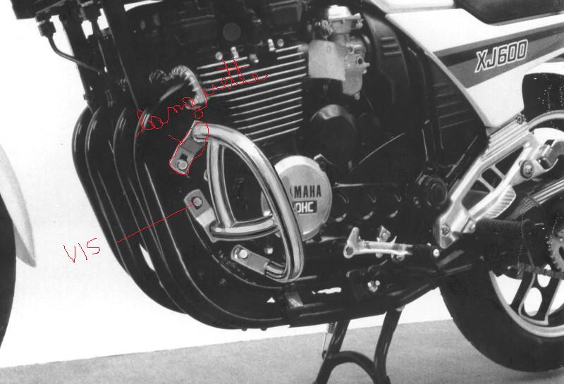

Je viens de recevoir mes nouveaux pare carters :sm3: et les éléments suivants :
- vis
- rondelle plate
- rondelle à frein
- "languette" (avec à un trou à l'extrémité et une fente de l'autre)
- entre autre...
Je dois fixer les languettes sur les pare carters qui me permettront de fixer le tout sur ma bécane.
Comment dois-je monter les "languettes" sur les pare carter, actuellement je pense avoir 2 options, laquelle est selon vous la bonne :
- vis + rondelle frein + languette + rondelle plate --> pare carter
- vis + rondelle frein + rondelle plate + languette --> pare carter
Si aucune des 2 n'est la bonne comment faire ?
Merci par avance aux mécanos
une tite photo :
question bonus : j'ai une entretoise à mettre également soit sur la partie haute soit au milieu. alors haut ou milieu ?
 Sujet du message: Re: monter des pare carters
MessagePosté: 26 Jan 2014, 17:58
Messages: 297
Bon bin je viens d'avoir ma réponse grâce à l'excellent Pat le Zen :
et l'entretoise sera peut être pas nécessaire, à voir à l'essai, en tout cas si j'ai bien capté ça donnera :
vis + rondelle plate +languette + entretoise + moto, haut ou bas, à l'endroit où cela sera nécessaire (ça se voit tout de suite)
MERCI PAT
