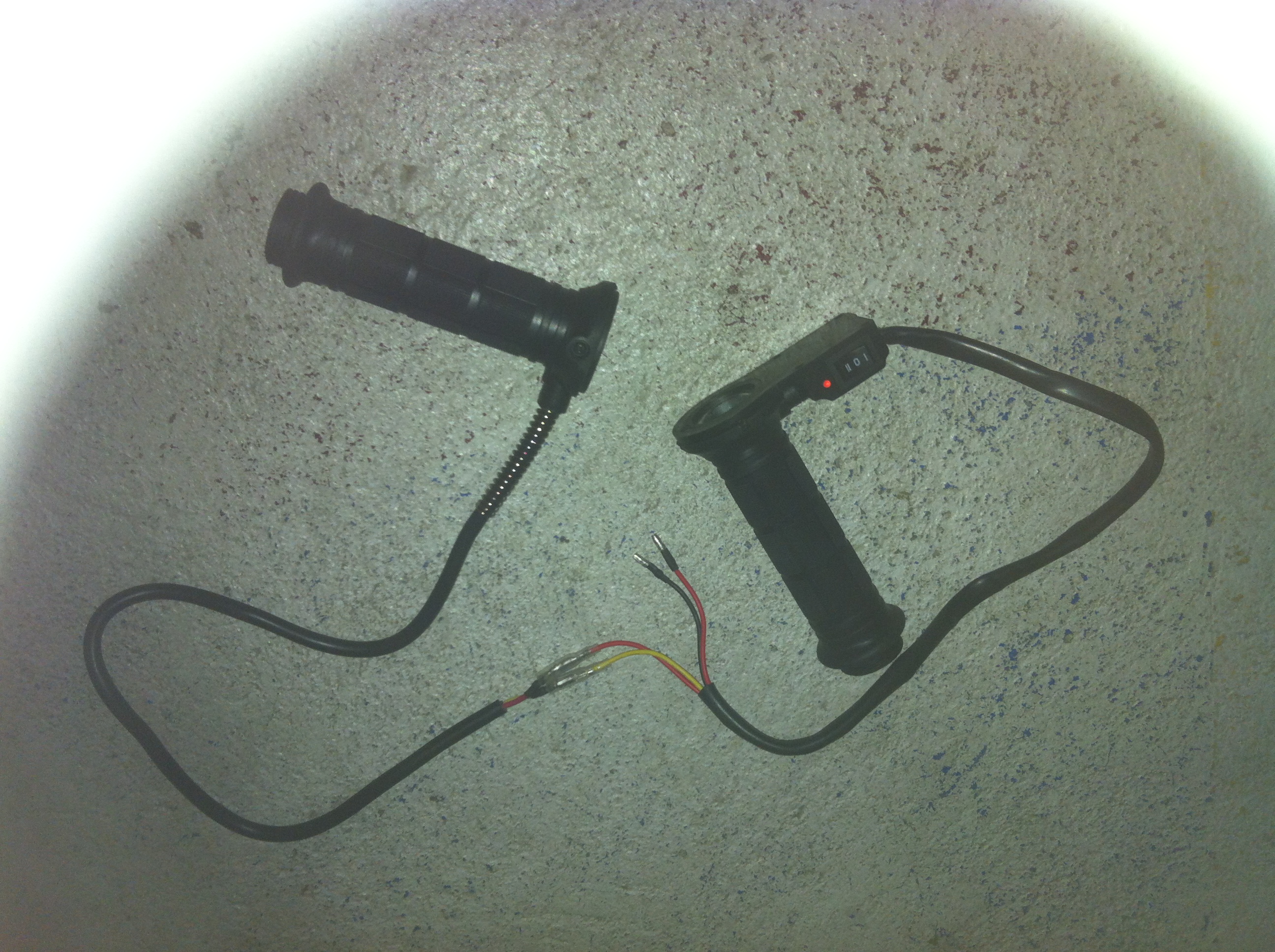

j'ai récupérée des poignées chauffantes (modèle Turbulette !), Oyien m'avait expliqué mais ..... :roll: (suis nul en mémoire)
alors j'ai :
Une poignées gauche avec le contacteur on-off et 4 fils : 2 rouges, 1 jaune, 1 noir
Une poignées droite avec 2 fils : 1 jaune et 1 noir
Un relais 5 fiches
Oyien m'avait dit de tirer un + de la batterie mais la batterie étant dans le coffre du panier, puis-je récup ce + ailleurs ?
Ensuite, je suppose qu'il y a un jaune + un rouge qui relie les poignées entre elles
Me reste donc 2 cables, 1 rouge et 1 noir

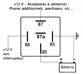

d'après ce plan, je mets :
le + batterie sur le 30
la masse (cadre moto) sur le 85
me reste le 86 et le 87 pour brancher les poignées mais dans quel sens le + et le - ?
Sur le montage en lui-même, comment se reprend le câble d'accélérateur ? sur l'ergot d'origine au faut-il le changer ?
à quoi servent les vis sur la poignée d'accélérateur ?
merci de vos lumières

Je ne connais pas le montage des paniers au plan électrique mais je suppose que le + permanent de la batterie est ramené au fusible général sous la selle. Si oui, tu peux prendre ce + là avant fusible, mais il faut en ajouter un dans ton circuit.
1/ Je mettrais donc un fusible entre le + direct de la batterie et la borne 30, sinon un jour il n'y a pas que les poignées qui risquent de chauffer... (ne pas réutiliser le fusible général sinon un court circuit sur les poignées arrêterait la moto).
2/ La borne 86 va recevoir la commande de l'interrupteur des poignées. Donc : un des 2 fils de l'interrupteur des poignées reçoit un + après contact (klaxon....) et l'autre part à la borne 86.
3/ La borne 87 va alimenter les poignées. Donc un fil part de la borne 87 sur un fil de chaque poignée pendant que l'autre fil (de chaque poignée) va au - (masse).
Euh, c'est clair ?

les poignées semblent bien reliées entre elles directement par le fil rouge et jaune
me reste donc 2 fils à brancher, un rouge et un noir
si j'ai bien compris, sur le relais :
borne 85 : masse
borne 30 : + batterie avec fusible (combien d'ampères ?)
borne 87 : + des poignées
borne 86 : + de veilleuse
mon fil noir des poignées : masse
je crois que c'est bon ?!? :roll:
merci Via :wink:
MessagePosté: 02 Déc 2014, 21:36
phnol a écrit:
borne 85 : masse
borne 30 : + batterie avec fusible (5 ampères)
borne 86 : + 12V après contact (fil marron clair dans le phare ou ailleurs)
Ce relais va juste empêcher de mettre les poignées chauffantes en fonctionnement si il n'y a pas le contact.
C'est l'interrupteur de la poignée gauche qui est là pour la chauffe.

borne 85 : masse
génial merci Askell :wink:

Effectivement je n'avais pas vu l'interrupteur sur les poignées. :oops:
Fusible de 5 ampères pour des poignées qui font en gros 50 watts, c'est à vérifier.
Mais sur cette base : P/U=I ou 50w/12v=4,16 ampères, donc 5 ampères.
