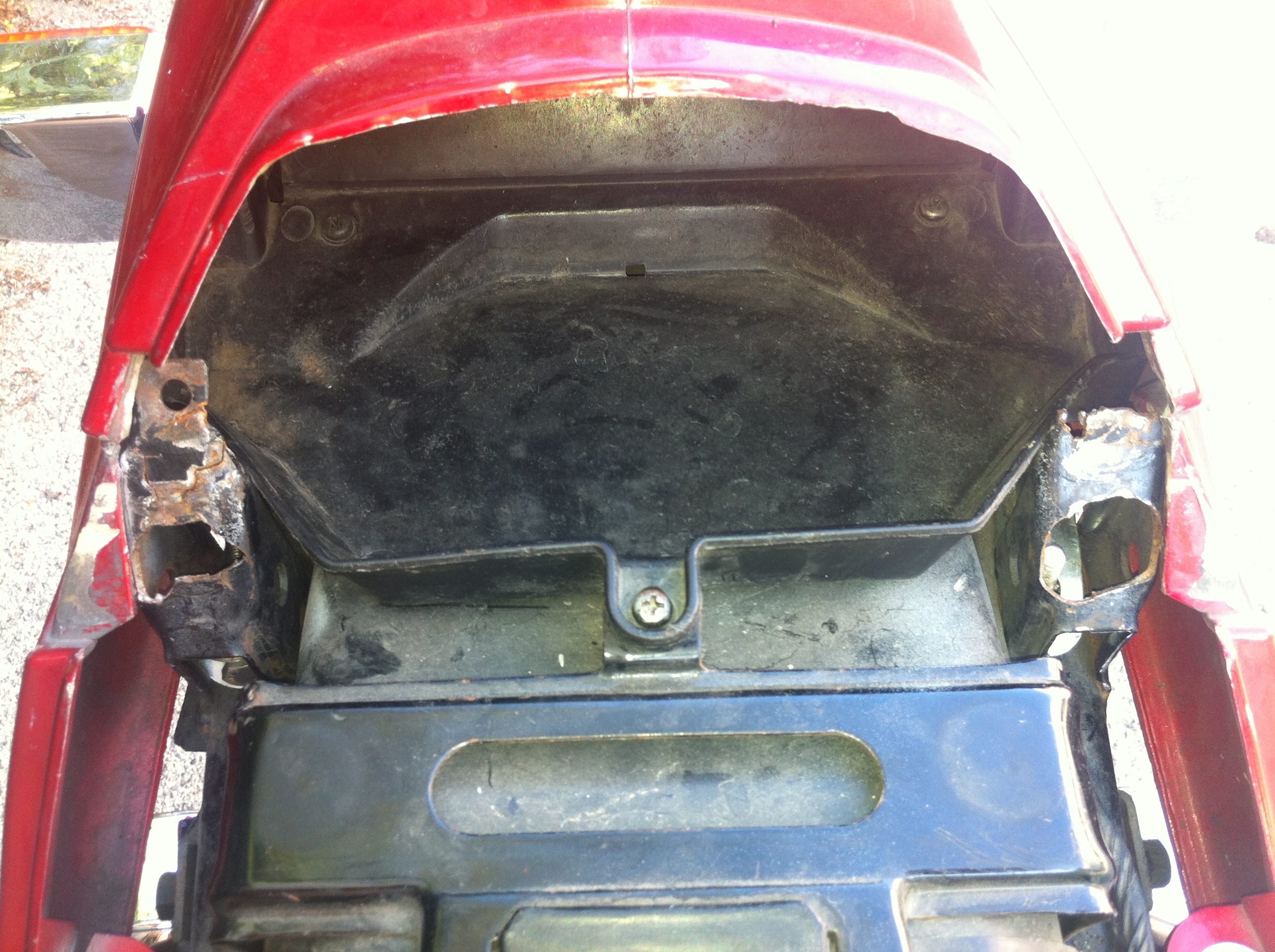

Au chapitre des nombreuses petites bricoles à faire sur cette moto que j'ai depuis 3 jours, il y a la réfection de la fixation du "support arrière" (c'est le nom donné dans la nomenclature des pièces).
Voilà la pièce :
[img][img]http://www.900-xj.com/forum/images/hostingpics/mini_344810IMG2291.jpg[/img][/img]
Voilà ce qui reste de la fixation :
[img][img]http://www.900-xj.com/forum/images/hostingpics/mini_614047IMG2288.jpg[/img][/img]
En observant les schémas il semble que de chaque côté un écrou était incorporé dans le cadre, accompagné d'une patte de fixation du carénage. Mais si quelqu'un a la gentillesse de poster une photo de "l'original" je saurai quoi faire...

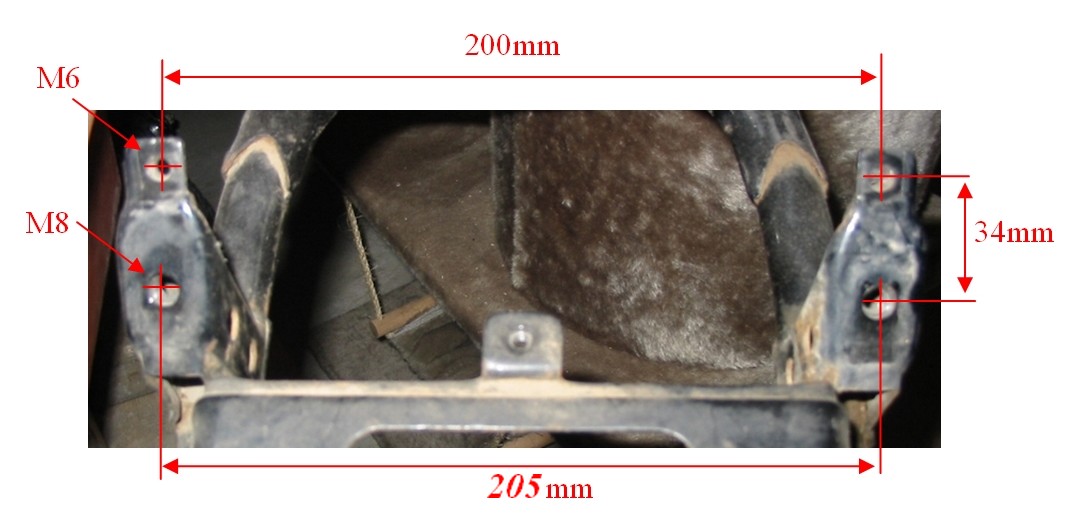

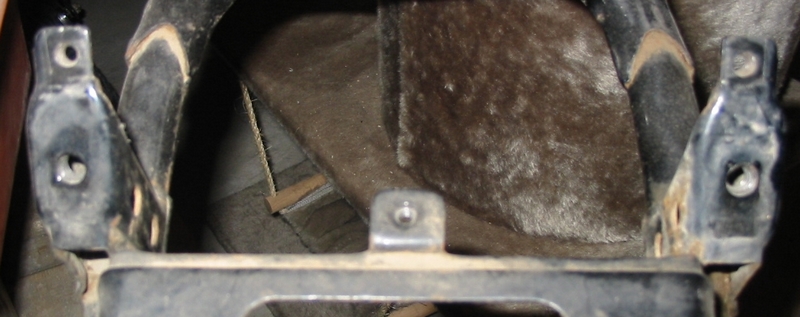

si ça peu t'aider :
il y'a un écrou soudé en dessous de la tôle sous chaque trous, les petit (en haut) servent à fixer le carénage, mais je vois que t'a coque est aussi cassée à ce niveau (c'est la maladie)

perçage et taraudage avant de souder, ça sera plus facile, et tu peut utilisé t'a poignée passager en gabarie pour pointer les fer plats sur la cadre.

Houla ! Je n'en attendais pas tant !!
Les côtes et la méthodo.... c'est super sympa merci !!!

Enfin trouvé un peu de temps pour réparer le problème....
Donc :
Le problème avec la solution :wink:
Déconnexion de tout ce qui peut l'être : batterie mais aussi cdi, alternateur...(pour cause de soudure au TIG)
Extraction de la grosse molaire...
Retour à la partie saine
Les 2 "couronnes" prêtes à être percées et taraudées (4 mm d’épaisseur)
Les "couronnes" percées, taraudées et soudées
Bien dégagées sur les oreilles. Les trous du haut ne seront pas utilisés, les pattes du carénages sont cassées et envolées depuis longtemps et avant que j'en trouve un entier....
Ce n'est pas l'origine, mais c'est extrêmement solide, je pourrais béquiller avec la poignée passager.
Pour la petite histoire, pour fixer la poignée passager dans son nouvel emplacement j'ai acheté les boulons d'origine. :oops:
Un grand merci à mon frangin pour son aide déterminante (découpe, soudure...).
