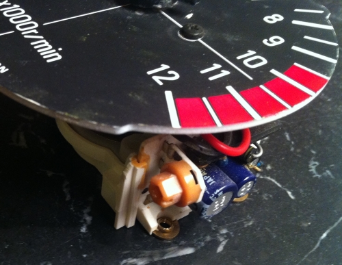

Lassé d'attendre un bloc compteur complet, je me suis décidé pour un compte tours seul (de 31A) que j'ai reçu hier.
Je constate qu'il est équipé d'un potentiomètre.
Comme je préférerais garder celui qui est en place, j'envisage d'essayer le nouvel arrivé pour vérifier qu'il fonctionne. Si c'est le cas, je m'en servirai "d'étalon". Le moteur chaud je vérifierai le régime de ralenti qu'il donne, puis je rebrancherai l'ancien et en manœuvrant le potar j'essaierai d'afficher le même régime. Si il ne réagit pas je le remplacerai.

Et ben voilà... en tournant la petite vis/molette beige à fond à droite, l'aiguille indique maintenant un joli ralenti à 1000/1100 tours... et le reste à l'avenant.
Je l'ai fait sur le compte tour d'origine.... et le plus difficile était de trouver le temps, mais ça marche :D

Et le démontage du compte tour en lui même est facile ?
Je ne parle pas de sa dépose mais d'ouvrir la bête...
Aurais tu pris qq photos des opérations de démontage ?
As tu d'autres photos du mécanisme de compte tour.
Le mien est HS mais une réparation est peu etre possible.
Bon c'est un 650 mais ça peut toujours donner une idée .

Dans l'ordre :
- sortir ou avancer le tête de fourche et démonter les deux écrous du bloc compteur pour le sortir de son logement
- ouvrir le bloc compteur en retirant les vis qui sont au dos (il n'est pas nécessaire de débrancher les connecteurs, pour ma part je l'aurais bien fait mais j'ai découvert que l'ancien proprio avait mis un fil direct "bloc compteur/faisceau"...)
- Le bloc compteur est maintenant ouvert sur sa face arrière, démonter les 4 ou 6 vis noires qui maintiennent le châssis blanc (sur lequel les compteurs sont vissés) à la coque avant (celle des hublots)
- La face avant des compteurs est maintenant accessible, on peut retourner sur la face arrière pour dévisser les trois cosses (fils marron, gris et noir, prévoir de noter l'emplacement des couleurs avant démontage) puis les deux vis laiton qui tiennent le compte tour au châssis blanc.
- Le compte tour est libre !

si il est possible d'ouvrir les 2 mais il restera des marques sur la coupelle acier de cerclage , mais avec le joint caoutchouc cela ne se verra pas
maintenant y a t il un potard sur le 650 :?: :?: surtout que sur le tiens le compte tour ne marche à aucun régime

Il ne faut rien découper mais relever très doucement le pli de sertissage un peu à la façon d'un ouvre boite manuel.
Cà va faire des petites marques (de tournevis ou autre outil adapté) sur le pourtour du cerclage mais une fois replié à sa position d'origine,
le joint caoutchouc cache ses petits plis. Il faut bien entendu être méticuleux pour faire ce travail..
Bien laisser le compteur (ou compte-tours) à plat sur une table pendant l'opération pour éviter de casser la vitre.
