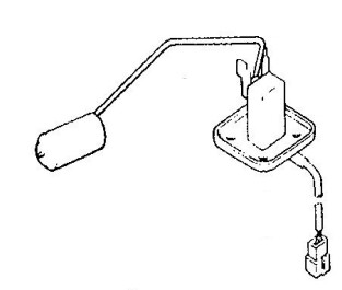

Voila, j'ai remplacé les pieces qui n'etaient pas en forme sur mon xj, malheureusement ma jauge et mon affichage de niveau d'essence ne veulent pas fonctionner......le jus arrive bien, mais je sais pas pourquoi l'aiguille ne veut pas marcher! Quelqu'un a une idee avant que je me fasse des pannes seches......^^.

Il faut tester la "sonde" du réservoir.
Avec un ohmmètre (fiable, pas un truc à 2 balles) sur le connecteur à l'arrière du réservoir:
réservoir plein: de 2 à 12 ohms
à moitié: 40 ohms
vide: 87,5 à 102,5 ohms
Si c'est OK, il n'y a pas de raison que la jauge au tableau ne fonctionne pas correctement ... ou alors c'est un problème des composants électroniques.
Tu peux démonter la sonde du réservoir et faire le test en bougeant le flotteur à la main.

j'ai eu ce problème ! en cherchant bien j'ai trouvé une petite pièce de dessoudée dans le compteur derrière l'aiguille de la sonde .

Une des pattes de la capacité bleu pâle c'était coupé sur mon premier XJ, ça doit se réparer à la soudure...

Je pense a une poussiere sur le contacteur dans le reservoir.
Car la elle marche...... donc deja c'est cool.....elle a mis 3 semaines a fonctionner (environ) et maintenant c'est bon .....allez comprendre
